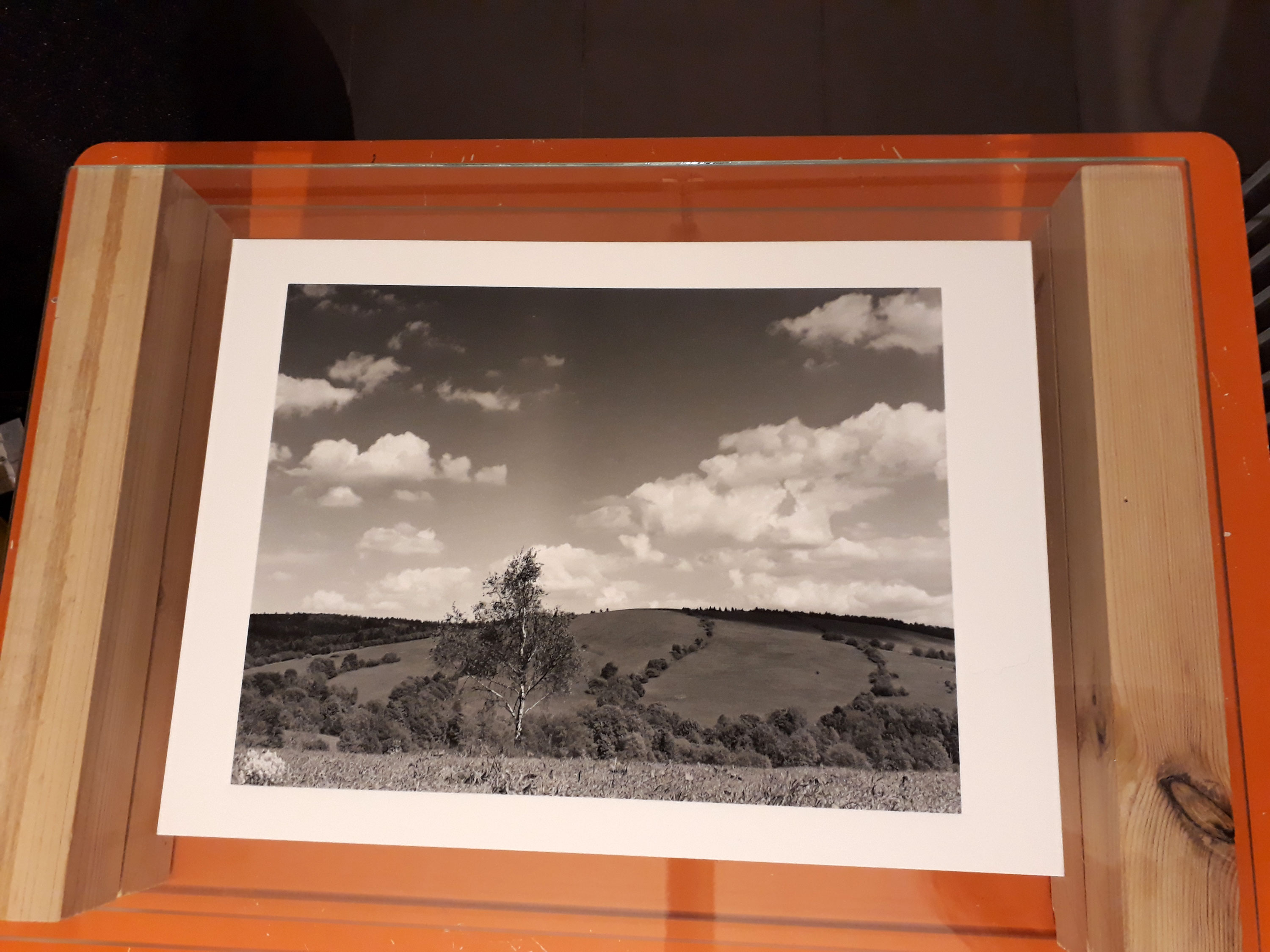

FP4+ / W37 / Ilford FB 30x40

aka pisze: 25 wrz 2021, 14:13 które to i dlaczego papier zawinił?
Smugi i plamy na niebie. Na tej klatce i tak są umiarkowane. Struktury które wyłażą na filmie widać na papierze, plus producenci się przyznają do tego typu fauli. Generalnie farby, którymi kryty jest papier są nieodporne na zmiany temperatur i wilgotności - nieobojętnie chemicznie. Wrzucenie negatywu do lodówki na rok, dwa czasem daje takie efekty. "Backing paper problems" serwuje całą masę wyznań wujka google w tym temacie.
skpt pisze: 27 wrz 2021, 09:39
Hm, to w końcu problem filmów, czy papieru? Trzymam nieraz filmy w lodówce latami i nie zauważyłem ...
Posty: 730
jac123 pisze: 27 wrz 2021, 09:51 Hm, to w końcu problem filmów, czy papieru?
Papieru w rolkach filmu 120. Producenci (Ilford, Kodak) n-krotnie w ostatnich latach przyznawali się do wad tego papieru i robili wymiany filmów użytkownikom. Problemy są z samym papierem, czarną farbą, którą jest pokryty lub kombinacją.
A ok, nie wiem czemu skojarzyłem z papierami do powiększeń ...

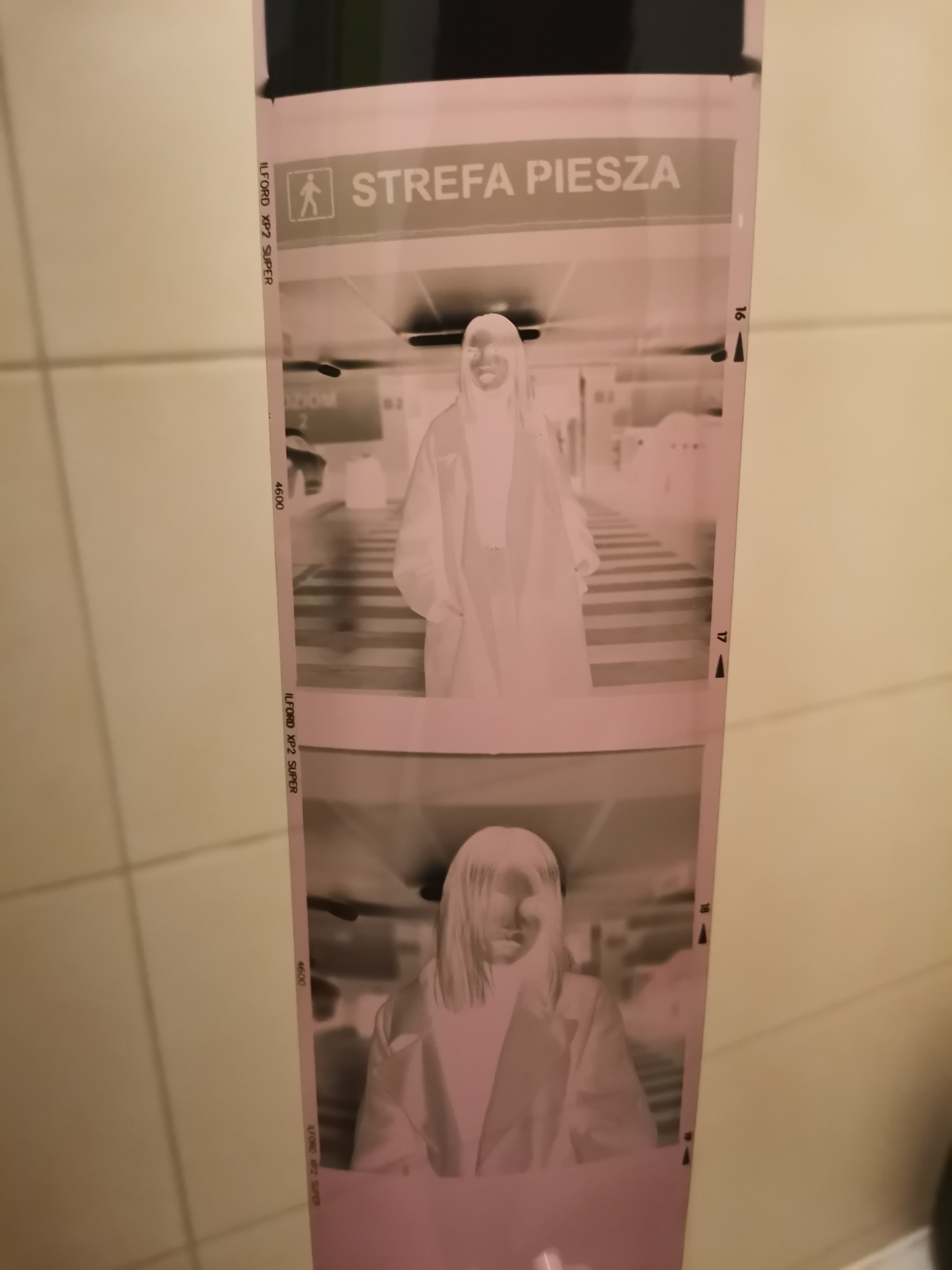

Posty: 2262
Ilford Xp2 w ID-68, znajomy nieświadomie go zanabył i przyniósł myśląc że to zwykły b&w. Kwadrans w podrabianym microfenie dał bardzo przyzwoity negatyw z ciekawą różową maską. Trochę spanikowałem z wołaniem negatywu chromogenicznego ale szybkie przekopanie internetu mnie uspokoiło :-)
Posty: 10476
Pokaż jak wygląda
Posty: 2262
J.A.,
Posty: 10476
Całkiem nieźle. Znacznie lepiej niż kolor w b&w.
Posty: 2262
J.A. pisze: 30 wrz 2021, 21:32 Całkiem nieźle. Znacznie lepiej niż kolor w b&w.
Sam byłem zaskoczony, absolutnie używalny negatyw. Chociaż sądząc po opisach w sieci można się było spodziewać o wiele cieńszego obrazu- tu zapewne pomógł fakt że ID-68 podnosi czułość
