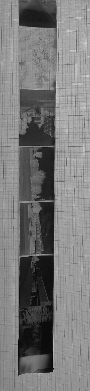

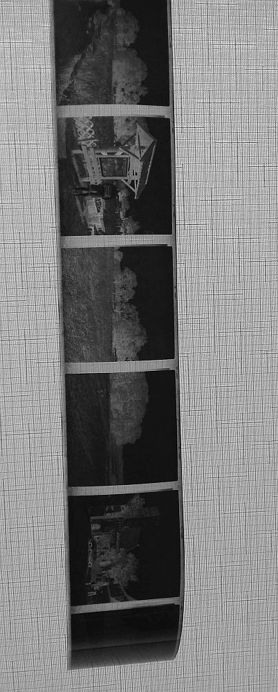

Właśnie się suszą, wołane w Rodinalu 1:25 dwie 120-tki. Jedna to Delta 100 naswietlana Belfocą II, z Meritarem 105/4.5 w formacie 6x9. Naswietlana wg słonecznej 16-tki. Druga to "odkryty" przy przeglądzie sprzętu, w Agfa Isolette II (Apotar 85/4.5), FP4+, który przeleżał trochę czasu. Ten drugi wydaje się być naświetlony zbyt obficie.
Tu Delta 100 z Belfoci
A tu FP4+ z Isolette
Tło na którym je fotografowałem (smartem), nie jest zbyt "prześwitujące (roletka w oknie).

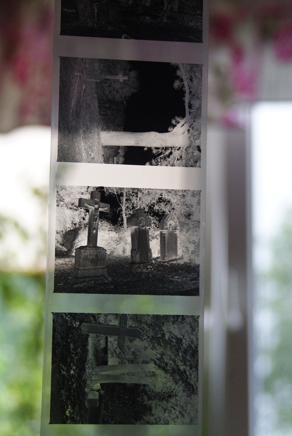

A ja zaliczyłem nową jakość w pakiecie moich radosnych dokonań. Wywołałem 4 arkusiki 4x5 HP5+ tak obficie kręcąc koreksem, że udało mi się po raz pierwszy w karierze ciemniaka spienić wywoływacz i doprowadzić do bańkowej katastrofy. Czule szepczę przekleństwa pod swoim adresem. Tym bardziej, że tonalnie wyszło ślicznie i to w warunkach bardzo kontrastowych.

Wrzuciłbyś? Zastanowiło mnie to co piszesz. Od jakiegoś czasu bełczę koreksem mocno energicznie i też obawiałem się problemów z bańkami, ale nic nie ma. Jedyne co, to film 135, no i koreks zalany bardziej niż minimum.
Posty: 739
Suszy się, bo chciałem sprawdzić, czy to nie wada utrwalenia i wykąpałem drugi raz w utrwalaczu. Jak wyschnie i poskanuję to wrzucę.

teh_R. pisze: 22 lip 2019, 21:11Wrzuciłbyś?
Bardzo proszę. Zezwala się rechotać wg woli ;-)
