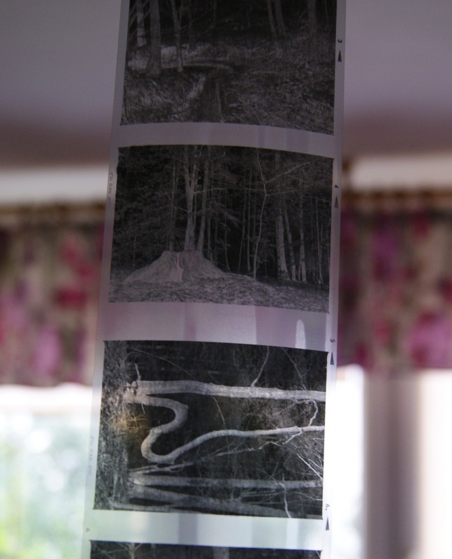

JCH Street Pan 400 czyli Rollei Retro 400S naświetlany z czerwonym filtrem w lesie :-D
ID-68 1+3 19* 21,5'
4Rider pisze: 06 lip 2019, 12:12 Rollei Retro 400S naświetlany z czerwonym filtrem w lesie :-D
ID-68 1+3 19* 21,5'
Pokaż. Najlepiej kawałek negatywu na tle monitora, bo jestem sceptyczny wobec tej kombinacji, a ciekawość mnie dręczy...

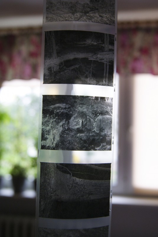

Później, jeszcze jest mokry.
Albo zrobię zdjęcie cyfrówką.
Zdjęcia negatywu:
Negatyw był naświetlany w przedziale od 1 do 8 sekund
wieczorkiem dziś lub jutro wrzucę na flickra

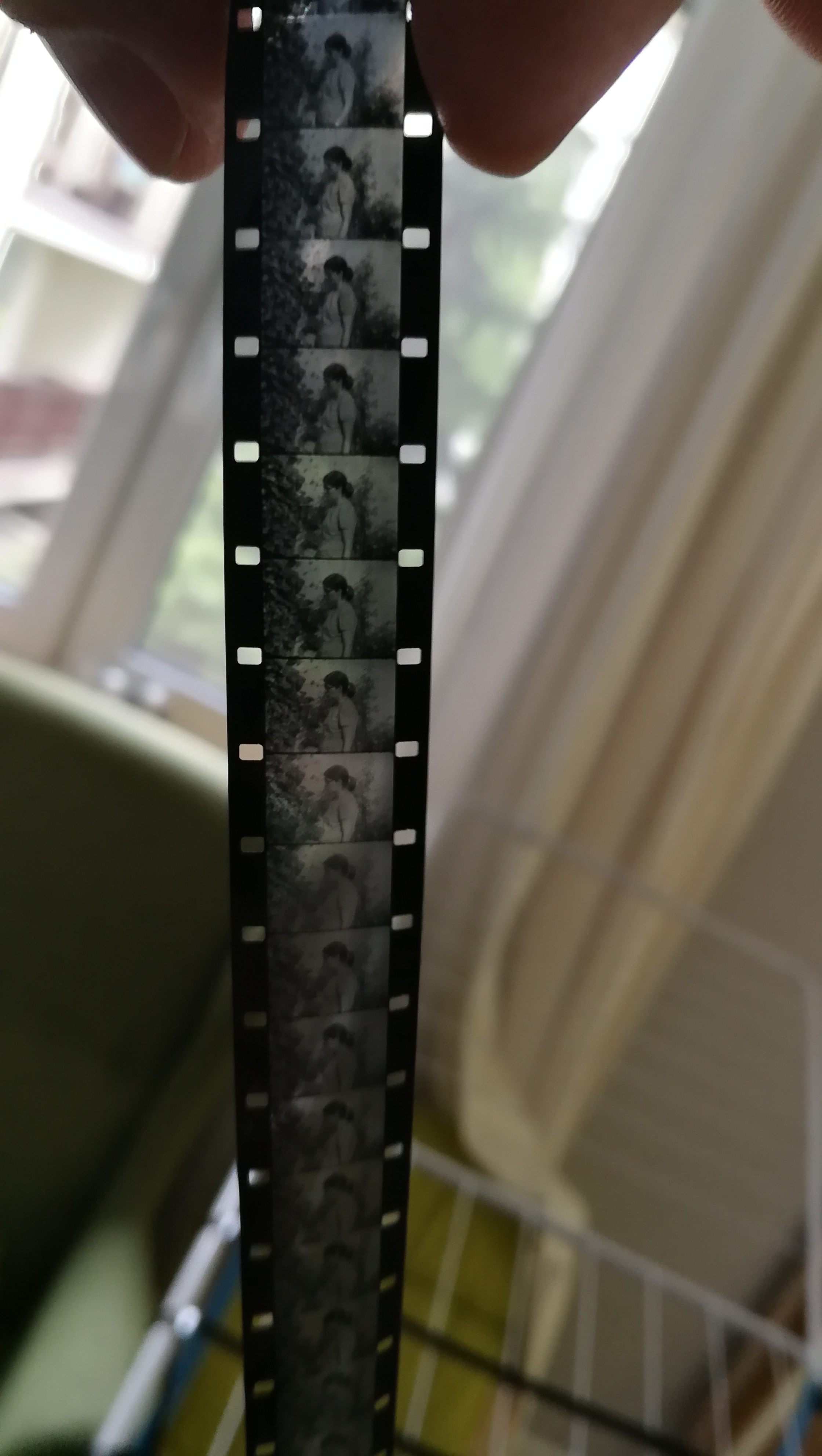

Tasma OCZ-50 16mm/30m odwracalnie. DW 1992. Podzielone na pół, na dwóch piętrach koreksu LOMO UPB-1A.
No ładnie wyszło :okok:

4Rider pisze: 06 lip 2019, 13:27 Zdjęcia negatywu:
Tak jak przypuszczałem: zajebiaszczy kontrast.
Jedyna kombinacja dla tego materiału (RR 400S) dająca cywilizowane kontrasty to Rodinal 1:50/20 st.C/22 min. Przy czym film ten należy naświetlać jakby miał 250 ASA. Howgh!
technik219 pisze: 07 lip 2019, 11:21
Wcale tak nie jest - to Half-IR i się może wydawać, spójrz na flickra (na razie dałem tam 3 klatki, jutro też dam 3).
Większy kontrast dał mi Tri-X 400 w tej samej zupie (ID-68, 1+3) - tyż do zobaczenia na flickr...
technik219 pisze: 07 lip 2019, 11:21 zajebiaszczy kontrast.
a zresztą to pojęcie względne, subiektywne ;-)

To co innego. Do takich celów, rzekłbym specjalnych, można sie zgodzić na większy kontrast. Nie jestem fanem tak wysokiego kontrastu w "normalnym" trybie fotografowania. Negatyw chcę mieć z pełnym zakresem tonów i gradientem normalnym. Kontrasty mogę sobie dorobić papierem albo suwaczkami. Ale każdy woła i naświetla jak lubi ;-)

Mój cel też był specjalny 8-)
Kontrast wcale nie za wysoki, wszystko widać, proszę spojrzeć:
Acz widać efekt jakby starego filmu, jakby fakturkę lekkiego grzybka, coś podobnego miałem na przeterminowanym z ćwierć wieku filmie Foton naświetlanego przez filtr pomarańczowy:
