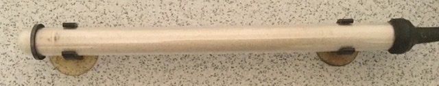

kal800, grzałki Skalar, nie mam pojęcia, czy jeszcze robią, ale raczej tak. Termostat jest na wrtyczce, a czujnik temperatury w grzałce. Dokładność przy mieszaniu, +/- 0,5 C.
Mam takie w akwarium i są doskonale.
Maksymalna średnica 23,6 mm.
Ale też uważam, źe lepiej w ciemni mieć zdrową remperaturę, dla tego kto w niej siedzi.
