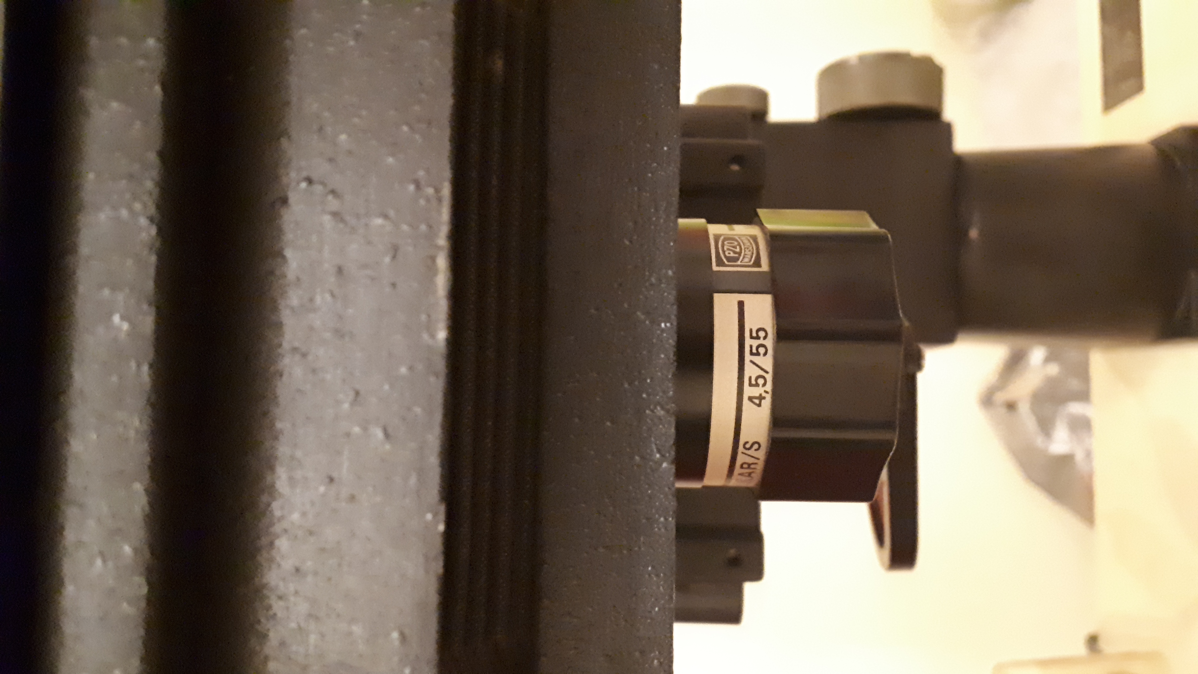

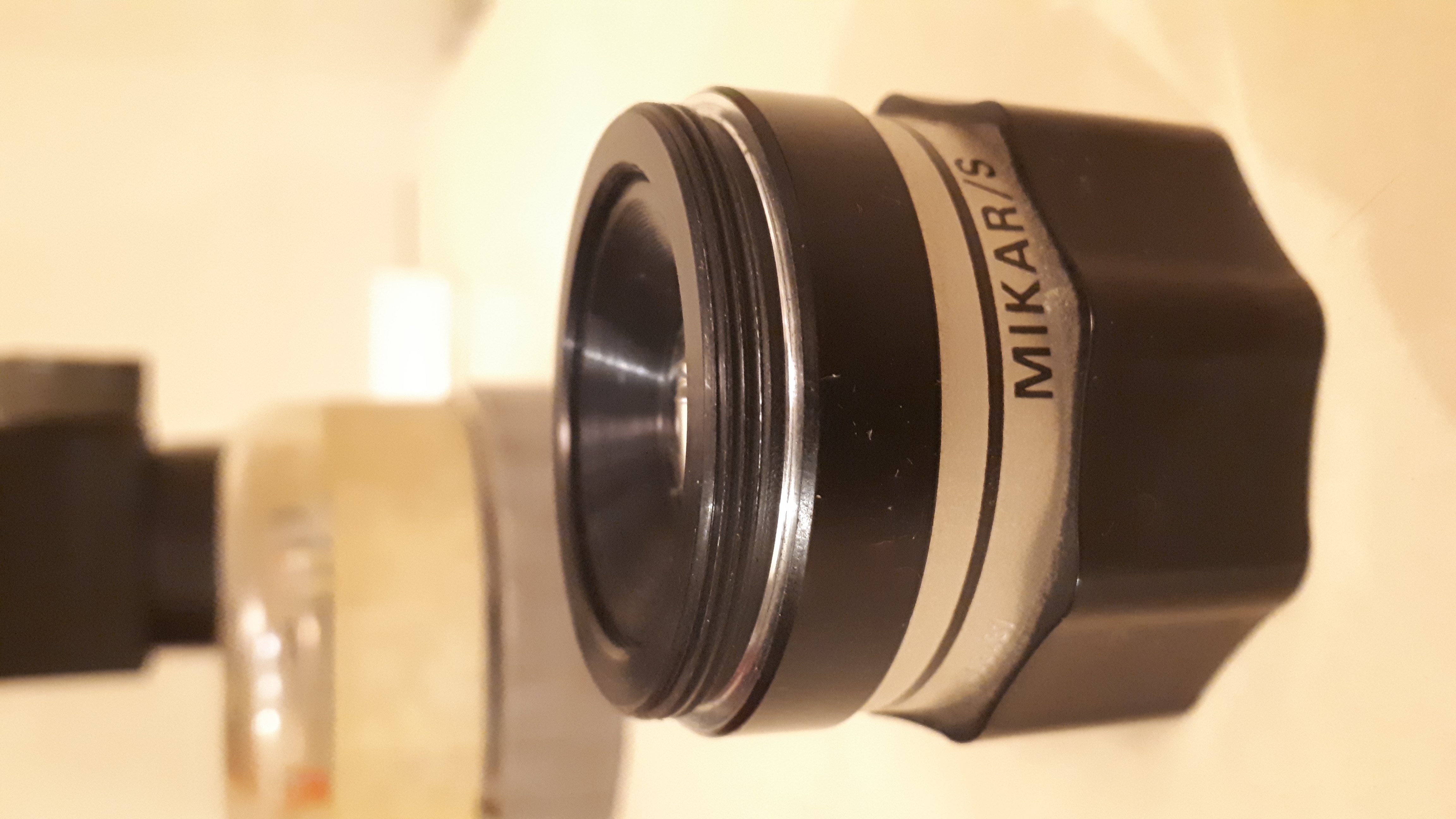

Cześć,
mam Krokusa 69 z obiektywami Janpol 1:5,6/55 oraz Mikar 4,5/55.
Próbuję złapać ostrość - próbuję dawać niżej/ wyżej głowicę lub przybliżać obiektyw; sprawdzam też jak łapie ostrość przy poszczególnych przesłonach. Na razie jednak zarówno w przypadku 1, jak i 2 obiektywu, ładna ostrość wychodzi na papierze o formacie max. 6,5 x 9 cm. Na odbitce 13x18cm jest nieostre.
Czy możecie mi pomóc? Co może być przyczyną?

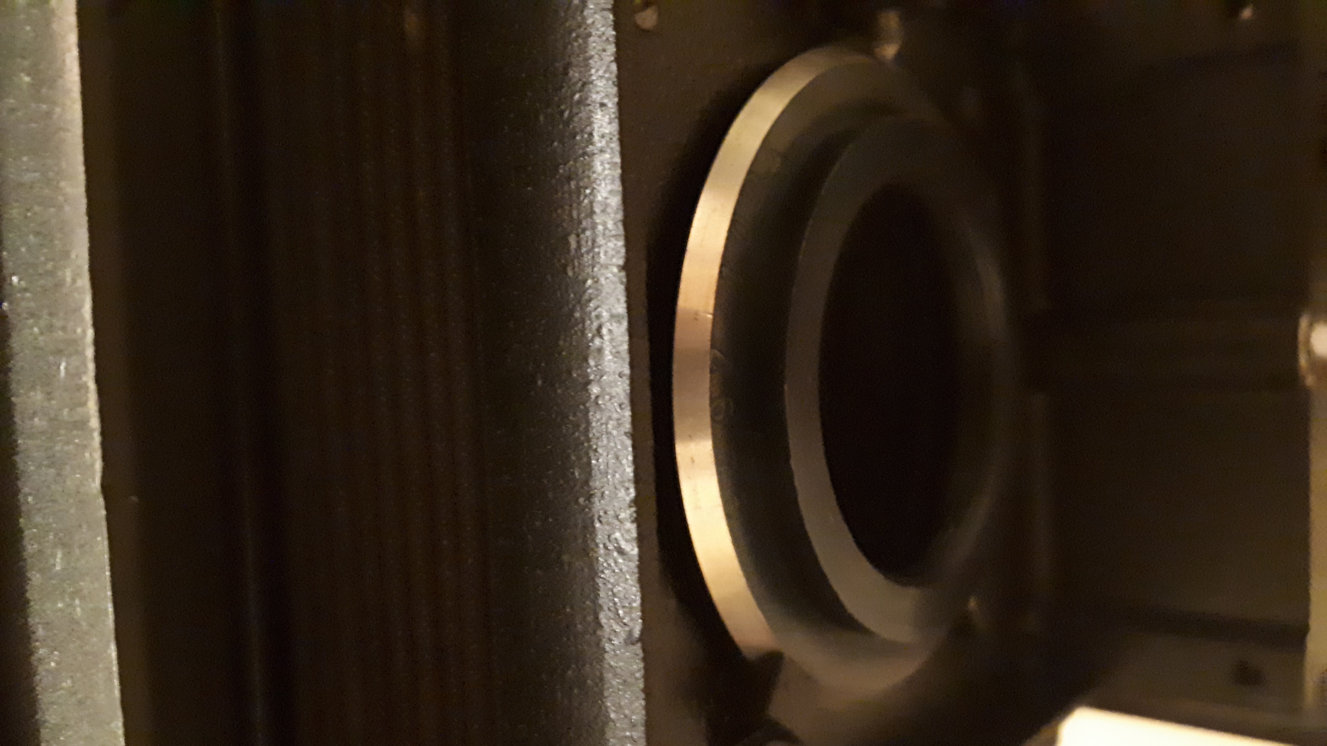

Jaki jest sposób mocowania obiektywu w tym powiększalniku? Miseczka płaska czy wklęsła?

Załączam pliki

Krokus 69 dla obiektywów o takiej ogniskowej, jak każdy powiększalnik, potrzebuje ich osadzenia głębiej w mieszku. To do czego wkręcasz obiektyw jest wymienne. Jak nie masz odpowiednio głębokiej miseczki, to nic nie zrobisz. Trzeba dorobić mocowanie o potrzebnej do tego obiektywu głębokości.
Obróć to o masz o 180 stopni, czyli do góry tą wypukłością. Będzie trochę lepiej. A na podstawie tego elementu, trzeba dorobić prawidłowy.

Jeśli obiektyw podchodzi maksymalnie do góry i nie możesz już bardziej zgnieść miecha, to wtedy musisz użyć miseczkę zagłębioną zamiast płaskiej. Wtedy obiektyw będzie bliżej negatywu. Komplet do Krokusa 69 to aż 4 miseczki. Taka najbardziej zagłębiona ma aż 35 mm zagłębienia.
