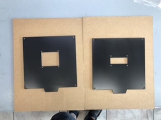

Właśnie robiłem odbitkę 30x40 na polskiej maskownicy PZO, która lewy margines potrafi zrobić tylko 1 cm. Do tego jeszcze nierówne. Masakra.
Doradźcie gdzie można kupić dość szerokie paski z metalu aby łapać papier położony na blacie (blat mam ogromny). Wyobrażam sobie, że paski będą na tyle szerokie aby przyłożone bokiem do siebie zachowały kąt prosty. Ew nierówności marginesu do krawędzi papieru, wyrównam dużą obcinarką lub znikną przy oprawie. Tak to sobie wyobrażam.
Kupię maskownice RRB 30x40
Jeżeli to ma być pod jeden rozmiar, to lepsza będzie ramka wycięta na laserze.
jeżeli przewidujesz, że proporcje boków mogą być różne, to faktycznie takie blachy dałyby radę. Też bym zamówił z blachy 1-2 cięte na laserze.

Raczej pod różne kadry (z 6x9, 6x6), więc tylko blachy. Dzięki za link.
Liniały stalowe cienkie o.5mm dł. 50cm kupiłem w sklepie Dealz. Sztuka 5zl!
Możesz tez kupić kątowniki stalowe czarne 50x70 w markecie budowlanym. Sprawdzają się.

Proszę bardzo.
Surowe i gotowe.
Surowe i gotowe.

A jaką farbą wyczerniłeś te maski?
Ja swoje maski do karetki Durst Nega, wyciąłem laserem z czarnej pleksi. Jedynie w miejscach gdzie są trzymane przez blaszki, musiałem zmniejszyć grubość na krawędzi pleksi. Nie wiem czy to taniej niż ze stali ale lżej na pewno.
Mam do każdego formatu od 135 do 5x7 i oczywiście z zachowaniem tego że otwór w górnej masce jest ciut większy.

Wygldaja ok. Czy maja fazkę od wewnątrz?
Sa aluminiowe, nie stalowe. Nie są ciężkie.
Czerniłem czarnym matowym lakierem. Na razie trzyma, nic się nie łuszczy.
Fazek nie ma, bo są raczej zbędne. Nie ma też takich na fabrycznych. Tylko górna maska jest większa, w zupełności to wystarczy.
