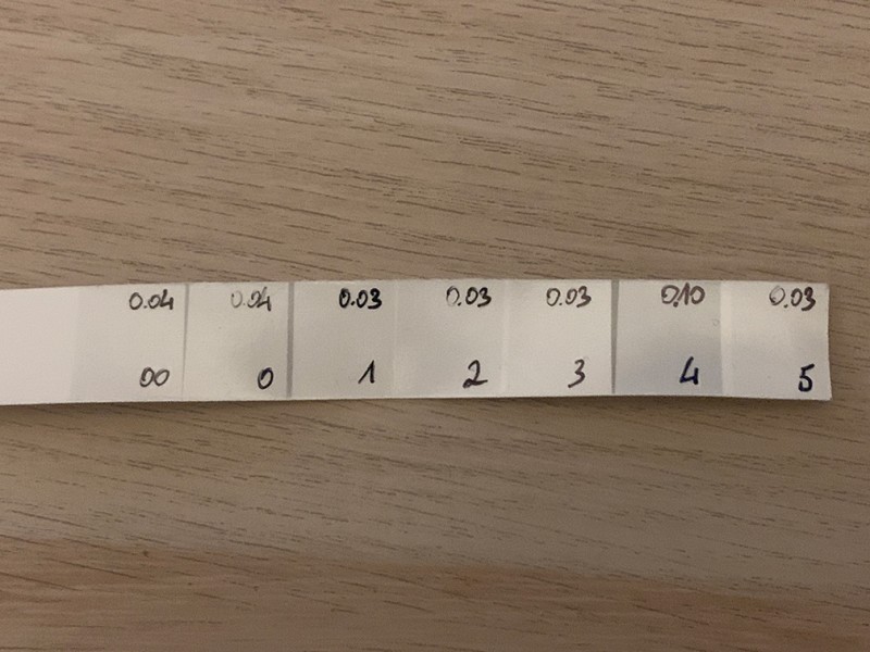

Poprzedniego posta napisałem w biegu, skrótami.
Kalibracja ZMII czy Analyser polega na ustawieniu odpowiedniego OFF i CONT. Założenie jest takie, aby OFF miał taką wartość, aby po wykonaniu pomiaru i naświetleniu papieru najjaśniejsze miejsce zdjęcia miały wartość logD 0.04.
W związku z tym mając densytometr można szybko sprawdzić jak dokładne są nasze ustawienia i ewentualnie wprowadzić korekty.
W tym celu ustawiam powiększalnik tak jak jest napisane w instrukcji do kalibracji. Czyli 10-15 s. dla pustej karetki bez filtra.
Następnie ustawiam filtr 00 i sprawdzam w ZMII jaki mam czas dla niego ustawić na zegarze. Naświetlam papier tak jak bym robił pasek testowy, ale jeden kafelek to oddzielna gradacja.
Ustawiam następny filtr 0 i sprawdzam czas w ZMII i naświetlam kolejny kafelek. I tak dla wszystkich od 00 do 5.
Korzystając z densytometru mierzę wartości dla poszczególnych kafelków. Moje oczekiwaną wartością jest 0.04.
Należy pamiętać, że:
0.30 = 1 fstop
0.15 = 1/2 fstop
0.10 = 1/3 fstop
0.05 = 1/6 fstop
0.02 = 1/12 fstop
Przykładowo, jeśli gradacja 2 ma wartość 0.10 to znaczy, że odbiega o 0.06logD od mojej oczekiwanej wartości, czyli 3/12 fstop. Według instrukcji muszę odjąć 3 od mojej aktualnej wartości OFF dla filtra 2.

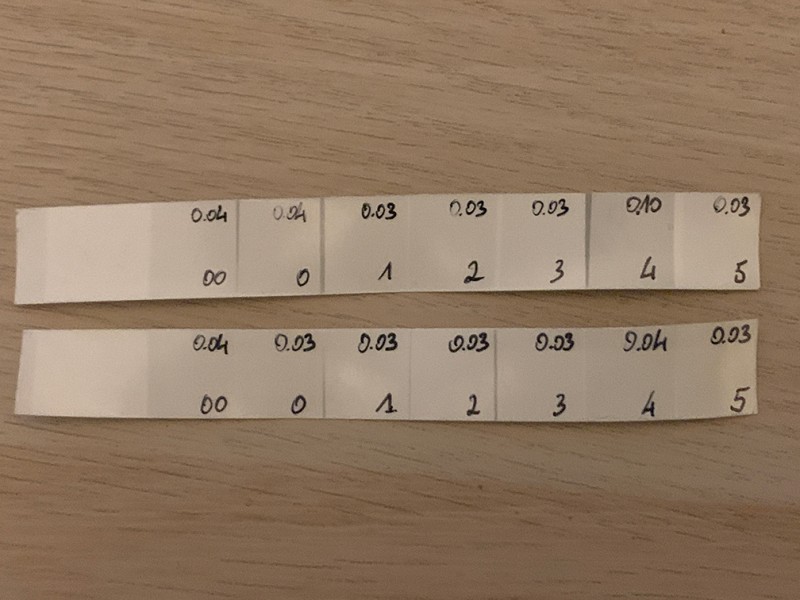

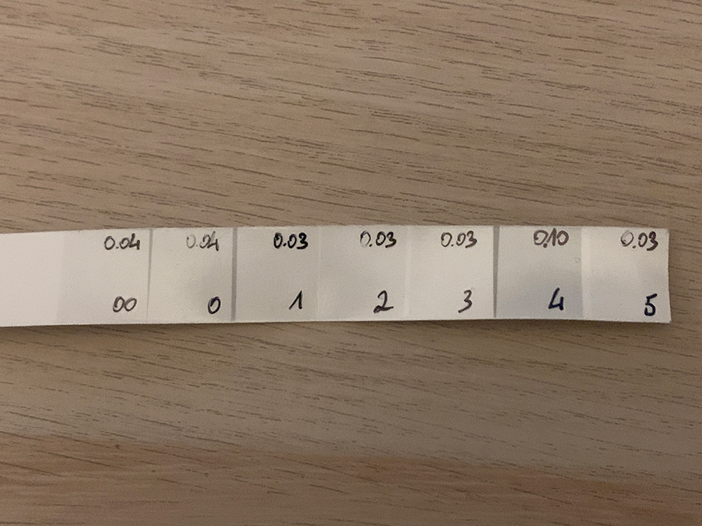

Post autor: Ozmin »
Przykład na Fomabrom 111. 4 mi odjechała od całej reszty o 0.06. czyli muszę odjąć 3 od aktualnej wartości OFF dla filtra 4.

RH Designs Analyser Pro / Zone Master - ktoś używa? Instrukcja / kalibracja
Post autor: Ozmin »
I po korekcie. Bez robienia upierdliwych pasków testowych.
