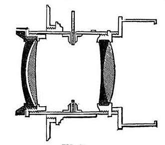

nie, dalmeyer to nie petzval,
ponieważ petzval nie opatentował szkła, dalmeyer na jego bazie zrobił swój obiektyw.
Zamienił w tylnym członie soczewki miejscami,
u petzvala tylna grupa to patrząc od strony matówki soczewka + a potem soczewka - oddzielone powietrzem.
Dallmeyer ma odpowiedni pierwsza jest - a druga + i do tego dał możliwość regulasji odstępu między soczewkami.
Taak więc, nie, Dallmeter to nie petzval, tylko dalmeyer :) I t nawet patented ;)
Idąc twoim mysleniem to tessar jest petvalem tylko odwróconym, bo ma przednią grupę jak petzval tylną a tylna jak petval przednią ;)
petzval - obiektyw skierowany przodem w lewo
dallmeyer - obiektyw skierowany przodem w prawo
Oczywiście potocznie na wszystkie mosiężne szkła mówi sie petzval ;)

Nie mam na myśli oryginalnych szkieł składanych ręką pana P., a jedynie konstrukcje o takim układzie soczewek, jak wspomniany już ko-140m.

Petzval nie opatentował tego i zmarło mu się nie zarabiając na tym kupy szmalu. To fakt, ale obiektywu typu Petzval robił Darlot, Derogy, Dallmeyer, Busch&Lomb, Wollensak (Vitax np. tylko jest zmodyfikowany), Voigtlander, Hermagis i inni. Długo można wymieniać.
Nie, nie każdy mosiężny obiektyw to petzval i wcale się tak nie mówi. Bzdura. Np. Aplanat jest dobrym przykładem.
Te rysunki, które pokazujesz .... soczewkę przednią z tylnią można zamienić miejscami w prawie każdym petzvalu, a co to powoduje? Poczytaj.
