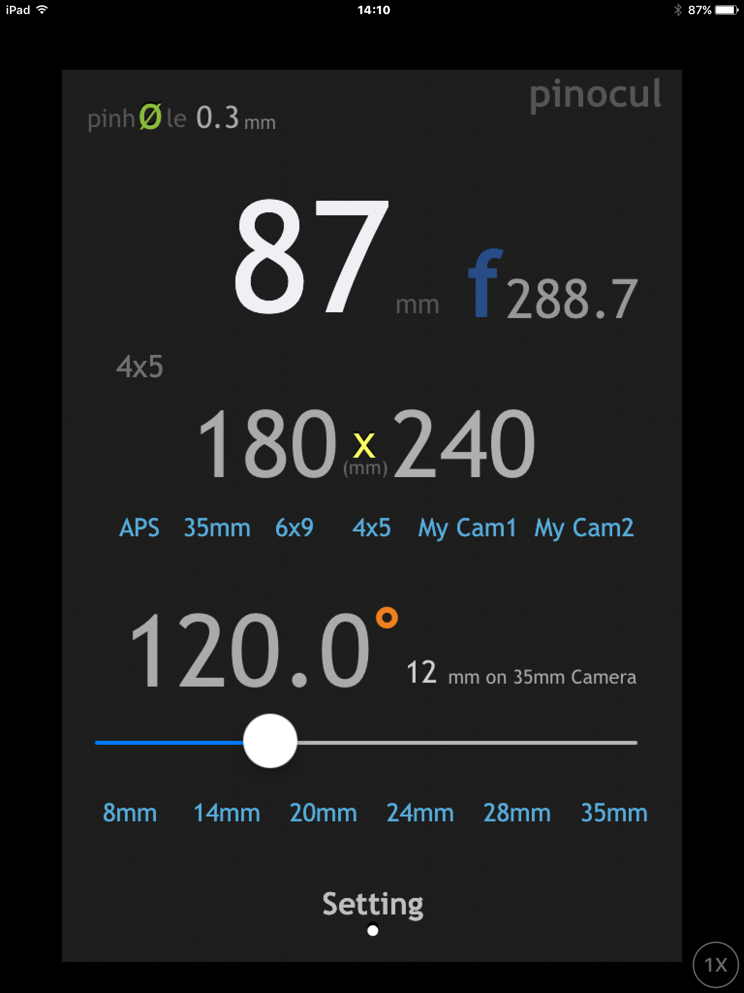

Będę budował aparat otworkowy 18x24cm -wybrałem ten format aby odbitki odbijać stykowo i w ten sposób będę miał najlepszą jakość obrazu bo te 6x6cm ,który mam nie zachwyca mnie i po powiększeniu do 30x40cm jakość jest słaba.Proszę tylko mi podpowiedzieć żeby aparat miał kąt widzenia szerokokątny to średnica otworka powinna być jaka i jaka odległość obrazowa kaszety od otworka??Będę wdzięczny za wzory.

Lepiej użyć jakiejś apka na smarka. W załączniku masz przykład działania.

Głupia ta apka :-(
60 mm dla 6x9 to ok. 26 mm w maluchu. Średnica 0,327 mm, przesłony 184, pole krycia 115. Ale że zapewne trudno będzie o taką "optymalną" średnicę otworka. To przy powyższych założeniach 0,3 mm da przesłonę 200, a 0,4 mm przesłonę 149.
A tu jest link do kalkulatora, bardzo sensowny i pozwala na dowolne obliczenia. http://www.mrpinhole.com/holesize.php
