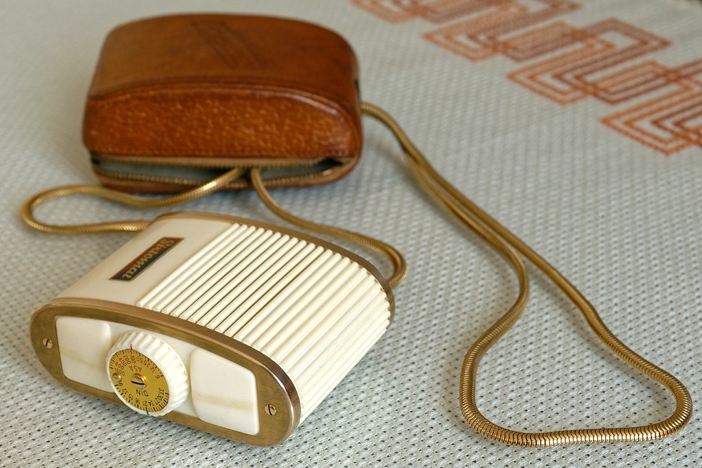

Funkcjonuje ugruntowana opinia, bazująca na doświadczeniach praktycznych, że fotoogniwa selenowe w światłomierzach z czasem tracą czułość, przez co urządzenia stają się mało lub zupełnie nieprzydatne.
Jak się jednak okazuje nie zawsze tak jest, o czym przekonałem się osobiście nabywając starego Gossena Sixtomat - a to ze względu na jego formę i atrakcyjne wzornictwo. Światłomierz ten po oczyszczeniu (bo ma być włączony do kolekcji, czyli musi ładnie wyglądać) okazał się całkowicie sprawny - jego wskazania nie różnią się od wskazań współczesnego cyfrowego Sekonika, bez względu czy mierzę światło padające czy odbite. Prawidłowe wskazania występują w całym zakresie pomiarowym Gossena, czyli od ok. EV1 do EV19 - nie ukrywam, że jest to dla mnie zaskoczeniem.
Wynika z tego, że światłomierze selenowe zbudowane z wykorzystaniem dobrej jakości i prawidłowo zmontowanych podzespołów, jeśli są prawidłowo eksploatowane (czyli nie wystawiane na długotrwałe działanie światła) mogą dzielnie służyć nawet po ok. 70 latach.

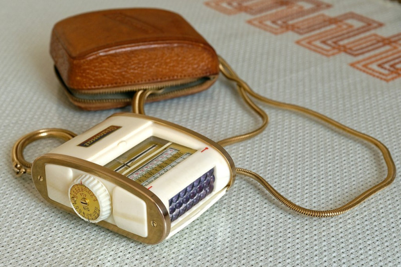

Przez kilkadziesiąt lat nie wiedziałem, że to Bewi ma taki przezierny światłomierz jako dodatkową opcję szybkiego pomiaru. Okienko pod spodem korpusu.
Dopiero w dobie Internetu doczytałem.
Posty: 1605
Gossen "Sześć pomidorów"
mrek pisze: 05 gru 2025, 06:14 (...) Bewi ma taki przezierny światłomierz jako dodatkową opcję szybkiego pomiaru. Okienko pod spodem korpusu.
To jest zdaje się takie okienko, w którym mozna dostrzec cyferki - te na które pozwalają aktualne warunki świetlne. Wykorzystuje się zjawisko ekstyncji (czy jakoś tak) i miało to stanowić wsparcie przy bardzo słabym oświetleniu, kiedy igła galwanometru zasilanego z fotoogniwa już nie daje rady.
Posty: 2512
Z_photo pisze: 06 gru 2025, 10:42
Tak. Trzy cyferki w nim. Ale sądziłem, że to do szybkich pomiarów. Sądziłem, albo widziałem gdzieś w sieci.

Faktycznie, pomysłodawcom tego światłomierza jest on należny, np. za obiektyw wysuwający się automatycznie z górnej pokrywy wraz z jej otwarciem, rzutujący obraz sceny na fotoogniwo. Dzięki takiemu rozwiązaniu kąt pomiaru może być mniejszy niż w wielu innych światłomierzach selenowych.
