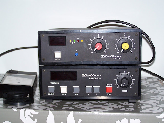

Mam również taki:
ale jeszcze nie zdążyłem przetestować. Dowolne ustawienie do 999s, jest również zespolony z analizatorem. Jak potestuję, to dam znać.
