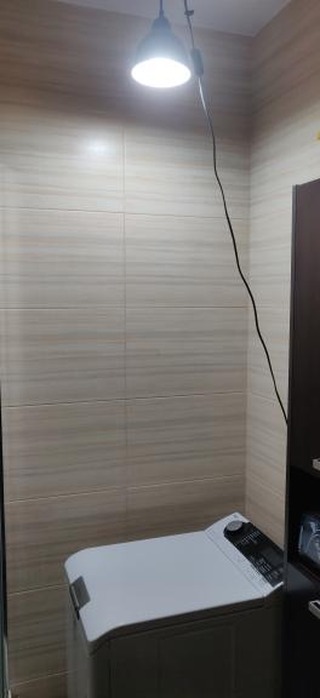

Jako że maskownica będzie na pralce, a obok jest kabina prysznicowa, to myslę o takiej lampie:
https://www.luxmarket.pl/product/lampka ... 27-srebrna
i następnie wrzucić tam jakąś porządną żarówkę i softboxik... na upartego można by nawet zrobić domowy adapter na filtry...

: 05 wrz 2021, 20:10
autor: nolaan
No dobra, póki co tak to wygląda, do dorobienia jeszcze softbox i coś na filtry jak się uda. Co powiecie? Ma to sens?
