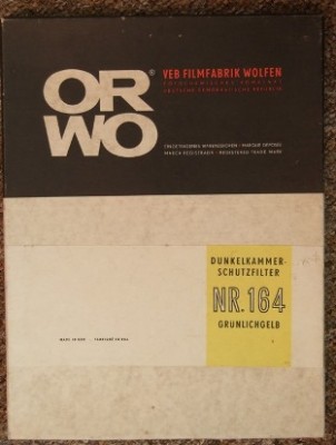

witam wyposażam swoją własną ciemnię i tak zamiast żarówki kupiłem zółty filtr zrobię skrzynkę w środek oprawka z żarówką i i przefiltruje światełko tym filtrem. powiedzcie czy dobrze myślę czy jednak wystarczy zwykła żarówka ?
i czy takę filtry się zużywają bo ten mój . widać to pod światło jakby coś sie rozlało w środku są duże smugi

jak to zwykła żarówka?
na 100% zaświetlisz sobie papier
a to jest filtr zielony?
spróbuj,weź kawałek papieru i zobacz czy się pod filtrem zadymi,tylko nie świeć z bliska i bezpośrednio na papier
swoją drogą używane lampy nie są drogie,szkoda marnować papier na eksperymenty

FILTR JEST ŻÓŁTY . jak nie zwykła żarówka to poco ten filtr ?

sorki,źle Cię zrozumiałem i zasugerowałem się napisem na zdjęciu:
Grunlich Geld - żółtozielony
myślałem że chcesz dać samą żarówkę (bez filtra)
hmm..no spróbuj tak jak napisałem z kawałkiem papierka: zadymi - daruj sobie, a jak nie to używać!

dzięki warto sprubować żarówkę wkręcę jakąż mało watową ;-) i sprawdzę

ale i tak radzę świecić gdzieś na ścianę/sufit

zbyszek73 pisze:witam wyposażam swoją własną ciemnię i tak zamiast żarówki kupiłem zółty filtr zrobię skrzynkę w środek oprawka z żarówką i i przefiltruje światełko tym filtrem. powiedzcie czy dobrze myślę czy jednak wystarczy zwykła żarówka ?
weź żarówkę mac 15 do 20 W.
lampę umieść tak aby była w odległości większej niż 1 m od powiększalnika i kuwet
sam musisz zrobić test lampy
po prostu połóż kartkę papieru na maskownicy
10 % kartki zakryj na stałe ( wzdłuż dłuższego boku)
a następnie pozostałość zakryj tak aby pozostał odkryty pasek wzdłuż krótszego boku
10 % kartki
i naświetlaj go światłem lampy prze 1 minutę stopniowo odkrywając
następne kawałki co 30 sek
Wywołaj papier i zobaczysz że w którymś momencie pojawi ci się obok
nie naświetlonego odcinka zaciemnienie
to będzie max czas naswietlania światłem twojej lampy

Mam Ilforda rc express

z tego co pamiętam, to producent zalecał czerwony- i taki z powodzeniem wystarcza. Nie bardzo rozumiem sens stosowania filtru zielonego skoro czerwony sprawdza się równie dobrze i nie zaświetla nic.
