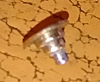

Niewątpliwie jakikolwiek nit o odpowiednich parametrach będzie pasował :-) Tylko wygląda na to, że on nie jest taki prosty do znalezienia. To, co jest, wygląda tak (mały jest i błyszczący, to tak na szybko wyszedł nieszczególnie):
Ma bardzo płaski łeb - to jest istotne, bo od jego strony na równo przesuwa się inna blacha. Średnica łba to 4 mm. Od strony łba na długości milimetra trzpień ma średnicę 3 mm, a następny milimetr długości ma 2 mm średnicy. Trzecia część to już kawałek drutu, który ja tam wkleiłem w środek, żeby mu na niego założyć jakąś końcówkę zamiast wyrobionej. Od tej strony długość nie ma większego znaczenia, bo jest miejsce. A, no i ten nit jest rurkowy.
Nie udało mi się znaleźć nawet nitu z płaskim łbem 4 mm i trzpieniem średnicy 2 mm, a co dopiero takiego schodkowanego, ale może ktoś coś? Jakieś sklepy z zaopatrzeniem dla mechaników?

PPaweł, wydaje mi się, że któryś z zegarmistrzów musi mieć na bank taką małą tokarkę. Do tego zawodu są dedykowane specjalne małe tokareczki zwane właśnie zegarmistrzowskimi. Dorobienie takiego nitu, to nie będzie żaden problem.
Poza tym, wrzuć w neta hasło "toczenie małych elementów" lub "toczenie precyzyjne". Oprócz wielu firm, powinno wyskoczyć Tobie także forum CNC, gdzie ludzie się ogłaszają z takimi usługami.

Odebrałem dzisiaj wreszcie pięć aluminiowych nitów i już pierwszy udało mi się chyba dobrze rozklepać. Rusztowanko chodzi. Fakt, że miękkie to jak... jak coś bardzo miękkiego, ale na sporadyczne używanie chyba wystarczy. Teraz jeszcze usprawnić migawkę, żeby się nie zacinała na B. Czasami 25-50-100 chyba się nie ma co przejmować, wygląda na to, że są prawie jednakowe i tego się za bardzo nie poprawi, obawiam się.
