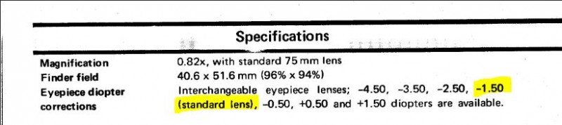

To jest wycinek z oryginalnej intrukcji do tego pryzmatu.

tomstg pisze: To jest wycinek z oryginalnej intrukcji do tego pryzmatu.
A jak widzisz po zdjęciu z pryzmatu tej soczewki. Nie piszesz o tym.

Po zdjeciu soczewki i po przyłożeniu oka do wizjera ściśle, obraz na matówce jest tak blisko oka, że oko nie daje rady ustawić ostrości. Obraz w wizjerze staje się dopiero wyraźny kiedy oddalę oko od wizjera na kilka cm. Można to porównać do próby obejrzenia sobie czubka palca - jesli palec zbliżysz za bardzo do oka to nie bedziesz widział go wyraźnie. Wnioskuję z tego że soczewka obraz w wizjerze trochę oddala.
