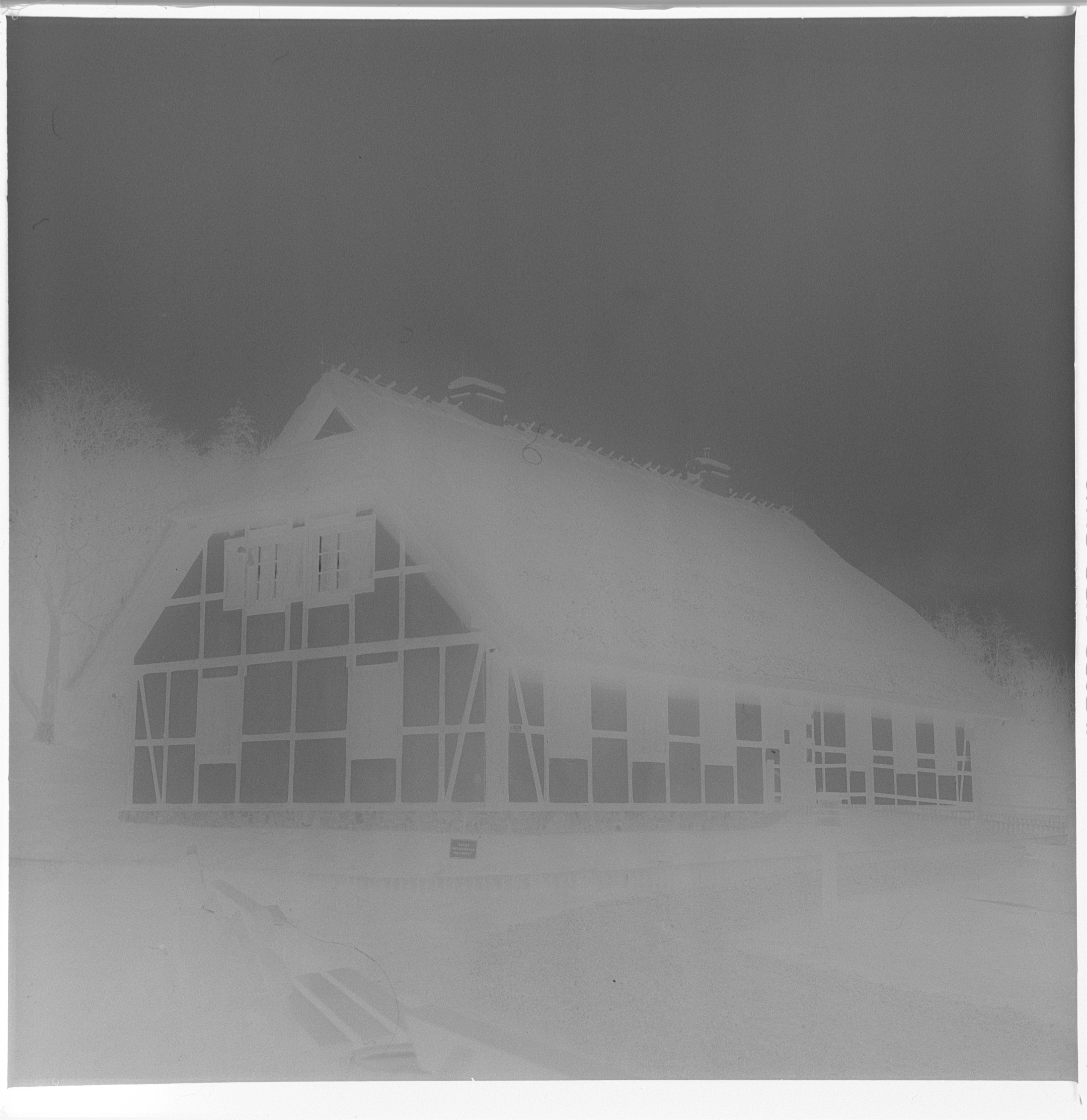

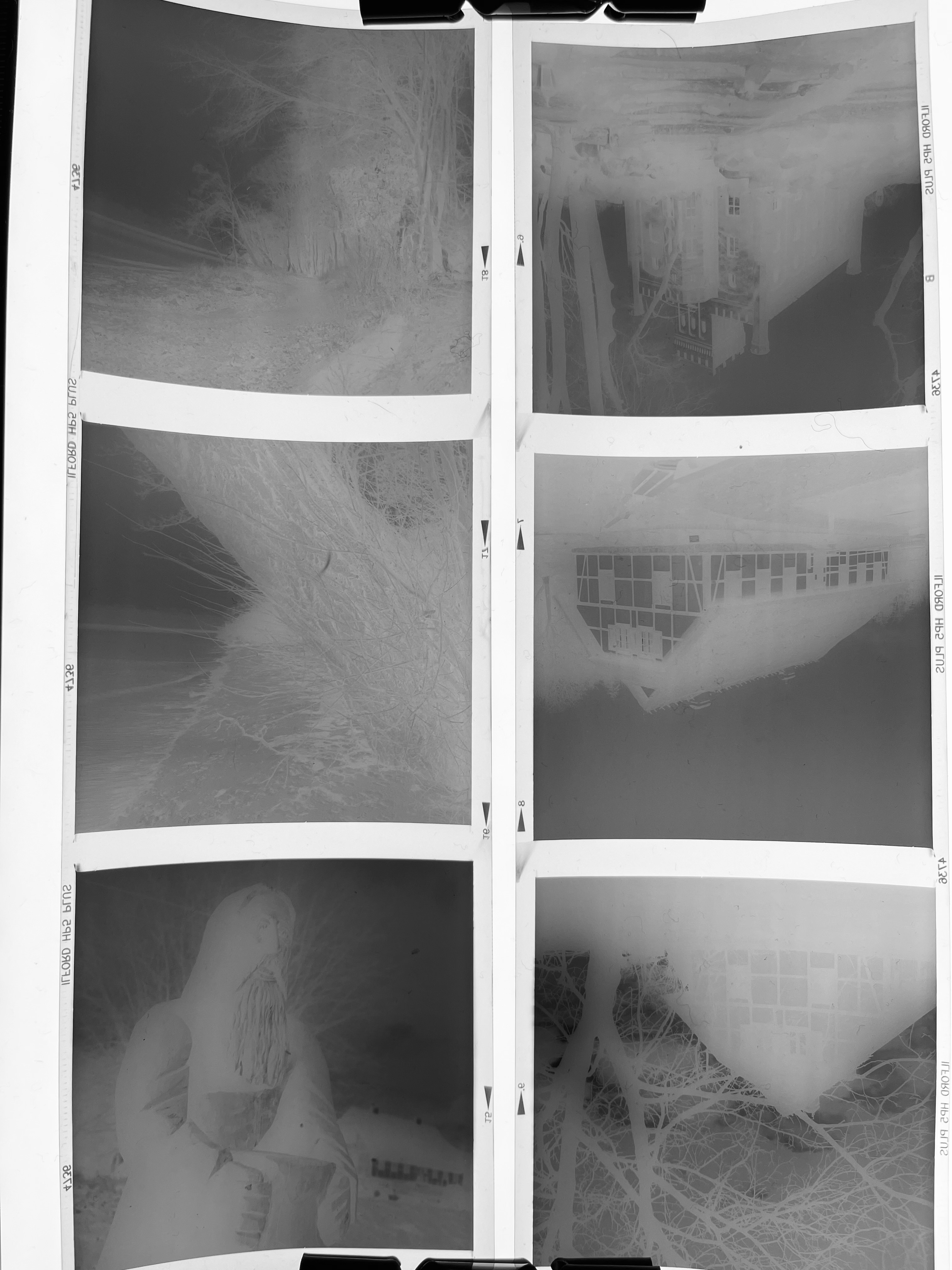

Negatyw po wywołaniu ciemny, mało kontrastowy, brak szczegółów.
Yashica mat, pierwsze zdjęcia - uszkodzenie aparatu?
Czy to może być niedowołanie, prześwietlenie?
Uprzejmie proszę o opinie.
Zdjęcie negatywu.
Zdjęcie negatywu.
Poglądowe zdjęcie negatywu na podświetlarce.

Trochę ciężko ocenić na podstawie zdjęć, ale przyjrzyj się dokładnie perforacji. Jeśli masz inny poprawnie wywołany negatyw HP5 to porównaj z nim jak powinny wyglądać napisy.
Tutaj bym obstawiał coś z naświetlaniem, ale głowy nie dam uciąć ;)

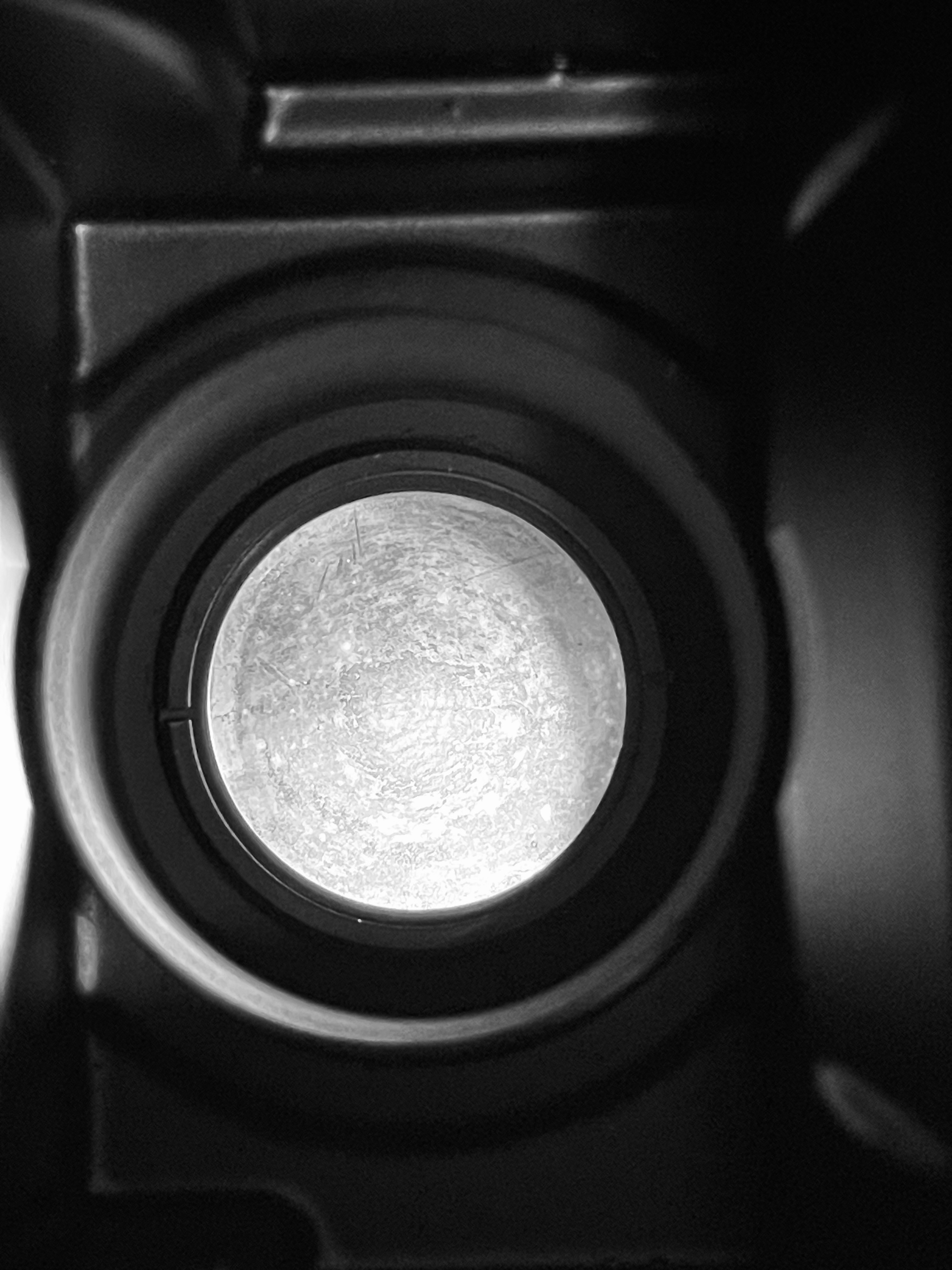

Chyba znalazłem przyczynę. Teraz patrzę. Brudna soczewka wewnątrz. Widoczne tylko przy otwartej migawce i podświetleniu. To może być to. Oddam do serwisu.
Dziękuję za pomoc.
Brud na soczewce.
Brud na soczewce.

wygląda na grzybek ;)
zrób jej porządny przegląd, to są fajne aparaty :)
Posty: 2424
Prześwietlenie? A może niedowołanie?
Dokładnie, brud nie jest tak zorganizowany w siateczkę.

Martwi mnie, że może to być balsam pomiędzy sklejonymi soczewkami do wymiany. Oby nie.
