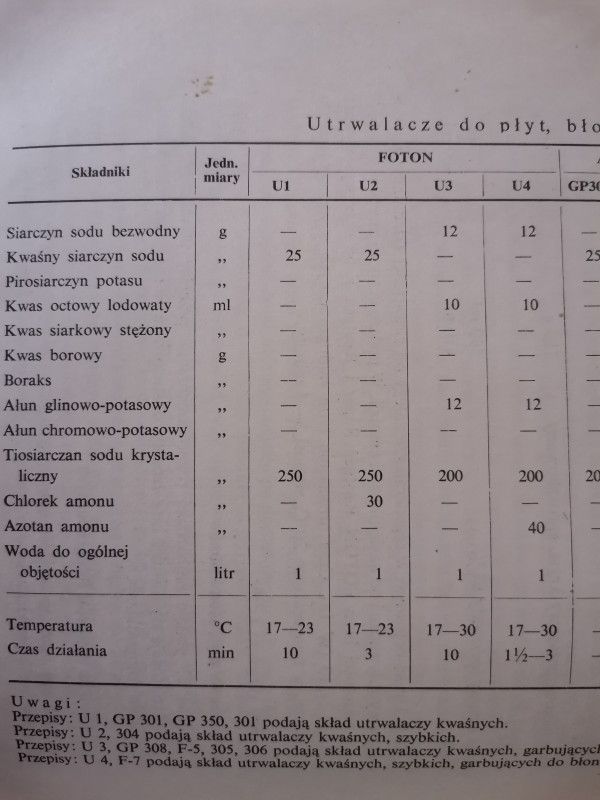

Chciałem rozrobić najzwyklejszy U1.

Imperitus pisze: 18 cze 2023, 14:41 Chciałem rozrobić najzwyklejszy U1.
Polecam Ci Agfa/ORWO Calbe A-300. Korzystam i jest bardzo dobry. Na 1 litr wody (52°C) dajesz 250g tiosiarczanu sodowego krystalicznego (to nie jest bezwodny) i 21,4g pirosiarczynu sodowego. To zapewnia wydajność minimum 16 filmów 135. W oryginale podają pirosiarczy potasowy (25g), ale on jest droższy, a ten sodowy jest jego całkowitym odpowiednikiem (przy przeliczeniu masy). Czas utrwalania od 4 do 6 minut (pod koniec życia utrwalacza).
