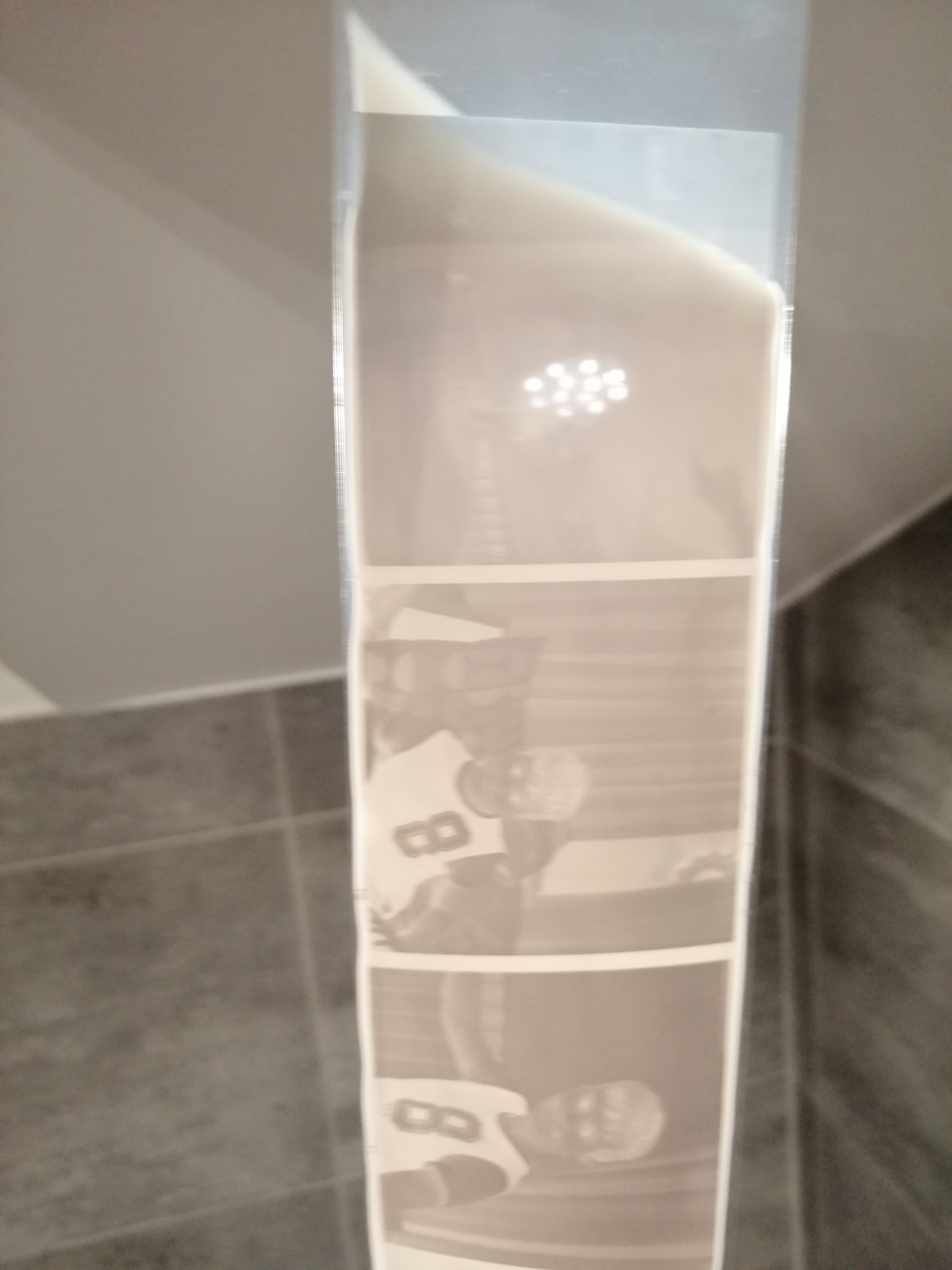

Witam, wywołałem film fomapan 100 Kodakiem d 76 ok 19 min stężenie 1:3 i na połowie kliszy wyszło mi zielone matowe zadymienie nie tylko klatki ale brzegów negatywu. Jaka może być przyczyna tego zjawiska?

Średni format? Często mieszałeś?
Posty: 2267
Zielone zadymienie na części negatywu
Nalałeś za mało chemii, niecały film był zanurzony
Posty: 1746
Warstwa przeciwodblaskowa niewypłukana?

zladygin pisze: 11 mar 2021, 08:31 Warstwa przeciwodblaskowa niewypłukana?
Pewnie tak, na Fomie 100 jest właśnie zielona...

Dzięki za odpowiedzi. Tak to 6x6 negatyw. Już wiem podczas przewracania koreksem negatyw wysunął się z prowadnic i był luzem przez co przykleił się częściowo do siebie co spowodowało brak wypłukania w jego niektórych miejscach. Wyczytałem że można uratować te sytuację kąpiąc negatyw kolejno w nadmanganianie potasu i pirosiarczynie potasu, właśnie jestem w trakcie tego procesu ale już widzę że jednak nie pomogło :-/. Następnym razem muszę mocniej założyć pierścień blokujący kółeczka w koreksie lub poprostu mniej energicznie mieszać. Pierwszy raz taki mam przypadek przy wołaniu negatywu.

Możesz pokazać ten negatyw?
Może wystarczyło ponownie utrwalić i wypłukać?

[attachment=0]IMG_20210311_214738.jpg[/attachment
Tak to wygląda
Pewnie utrwalę jeszcze raz może coś pomoże, chociaż to zadymienie z ciekawości chciałem zdrapać paznokciem i schodzi ale razem z obrazem srebrowym także w tych miejscach raczej jest pozamiatane. Chemia była dobra bo reszta kliszy wywołała się dobrze.

Utrwal go ponownie, to nie jest zadymienie, tylko nie utrwalony obraz. Wcale nie dziwne, że schodzi razem z nim.
nieutrwalenie jeśli kolorek jest mleczny
na tym zdjęciu nie widać - jest kiepskiej jakości

4Rider pisze: 12 mar 2021, 10:07 nieutrwalenie jeśli kolorek jest mleczny
Kolor jest mleczny

lodowy, no to wszystko jasne, ale jakieś dziwne zważywszy na układ tego błędu na filmie, jedyne co mi przychodzi do głowy to sklejenie się filmu podczas utrwalania lub płukania po wywolaniu, zsuniecie się części że szpuli.
Wrzuć jeszcze raz do utrwalacza, możliwa częściowa pseudosolaryzacja na niedowolanym odcinku, co może dać ciekawe efekty.
