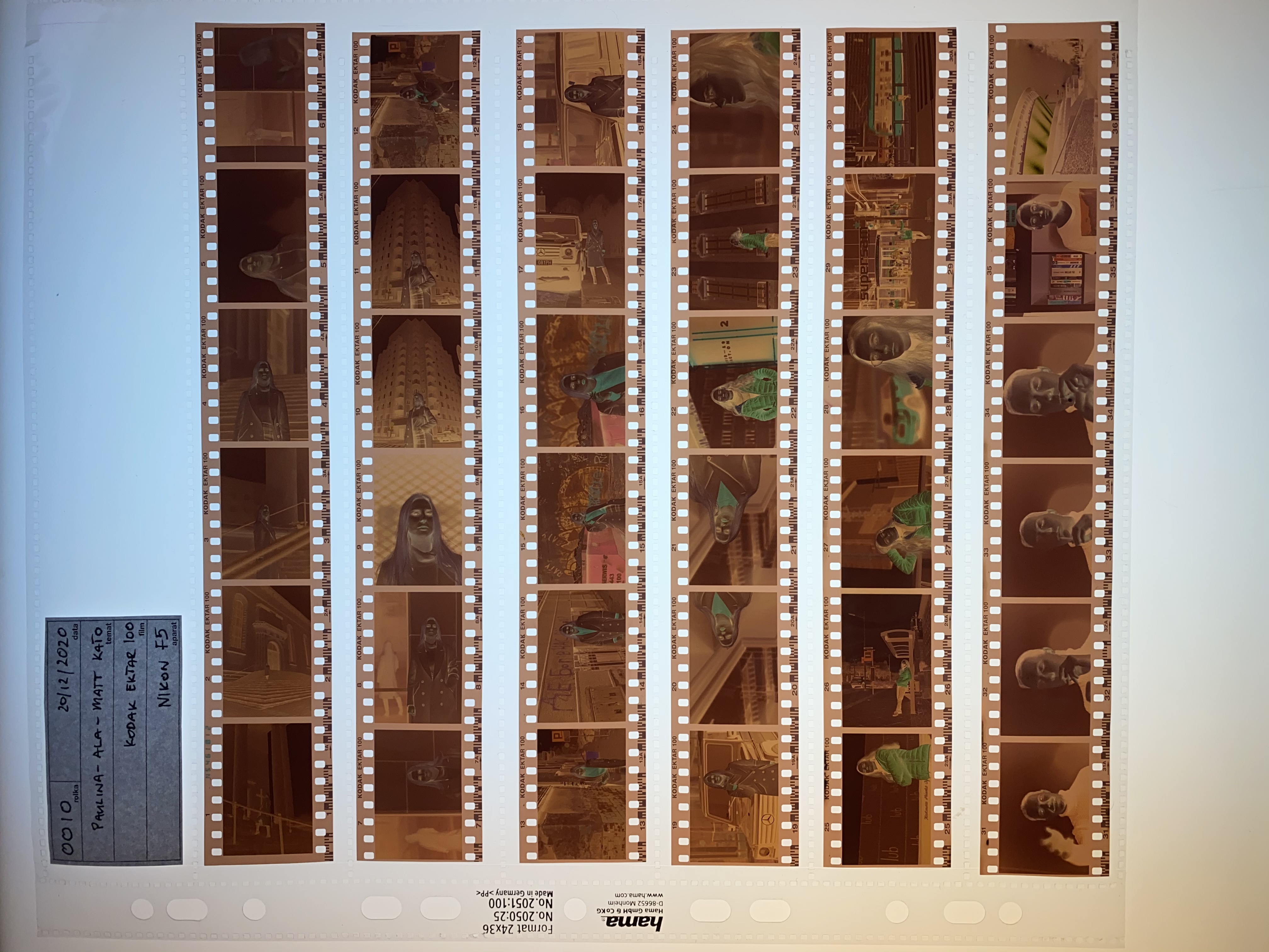

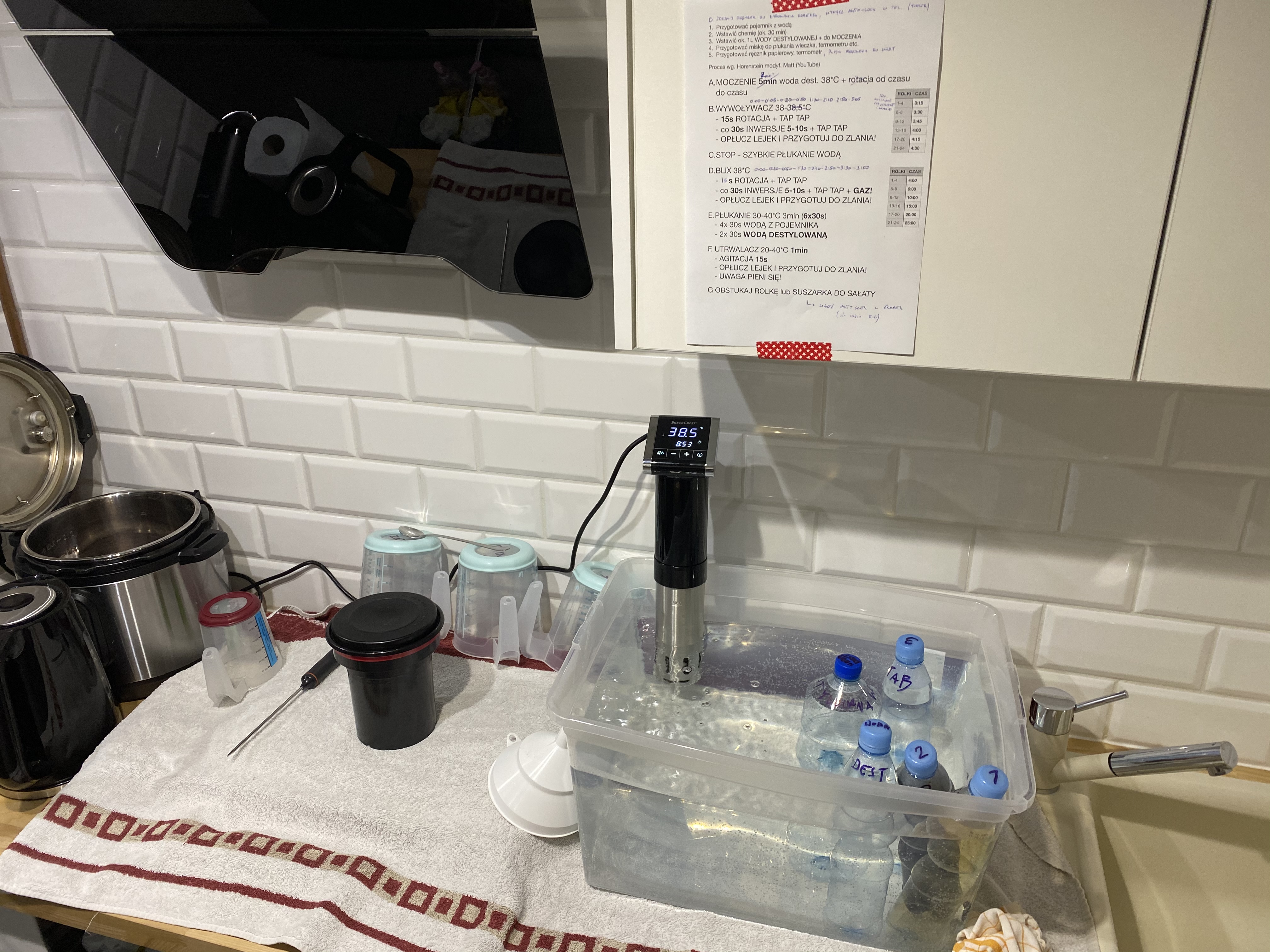

J.A., wyszło tak. Poza śladowymi zaciekami, które zeszły pod bawełniana rękawiczką podczas cięcia i skanowania. Jedyne co zapomniałem to zapomniałem z wrażenia obstukiwać. Łaźnie trzymałem 39-39.2*C bo wtedy miałem roztwory 38*C. Koreks grzany na sucho 3-4 minuty i moczony 2 minuty (jednak - za radą producenta). Jestem zadowolony z wyników. Załączam zdjęcie. Dziękuje za rady i pozdrawiam.

Posty: 10460
Kwestie techniczne procesu C-41
Nie używaj mirasolu bo wypłucze środek grzybobójczy ze stabilizatora.
Jakiej wody użyłeś do stabilizatora i w jakiej był temperaturze?
szach.matt
Posty: 7
Rejestracja: 20 lis 2020, 21:59
Lokalizacja: KTW
Post autor: szach.matt »
Demineralizowana. 37-38*. W instrukcji 20-40 a ja po prostu wrzuciłem do łaźni i nie wyciągałem bo jak zacząłem to już wszystko lawinowo szło :-D W koreksie trochę „piany„ zostało. Obstukałem nawinięty film porządnie, odwirowałem w suszarce do sałaty (nie latał, zablokowałem w koszyku) i powiesiłem rozbiegówką w dol - na tych klatkach został ten lekki ślad (2 pionowe równomiernie rozłożone). Zero śladu po przetarciu i na skanach.
