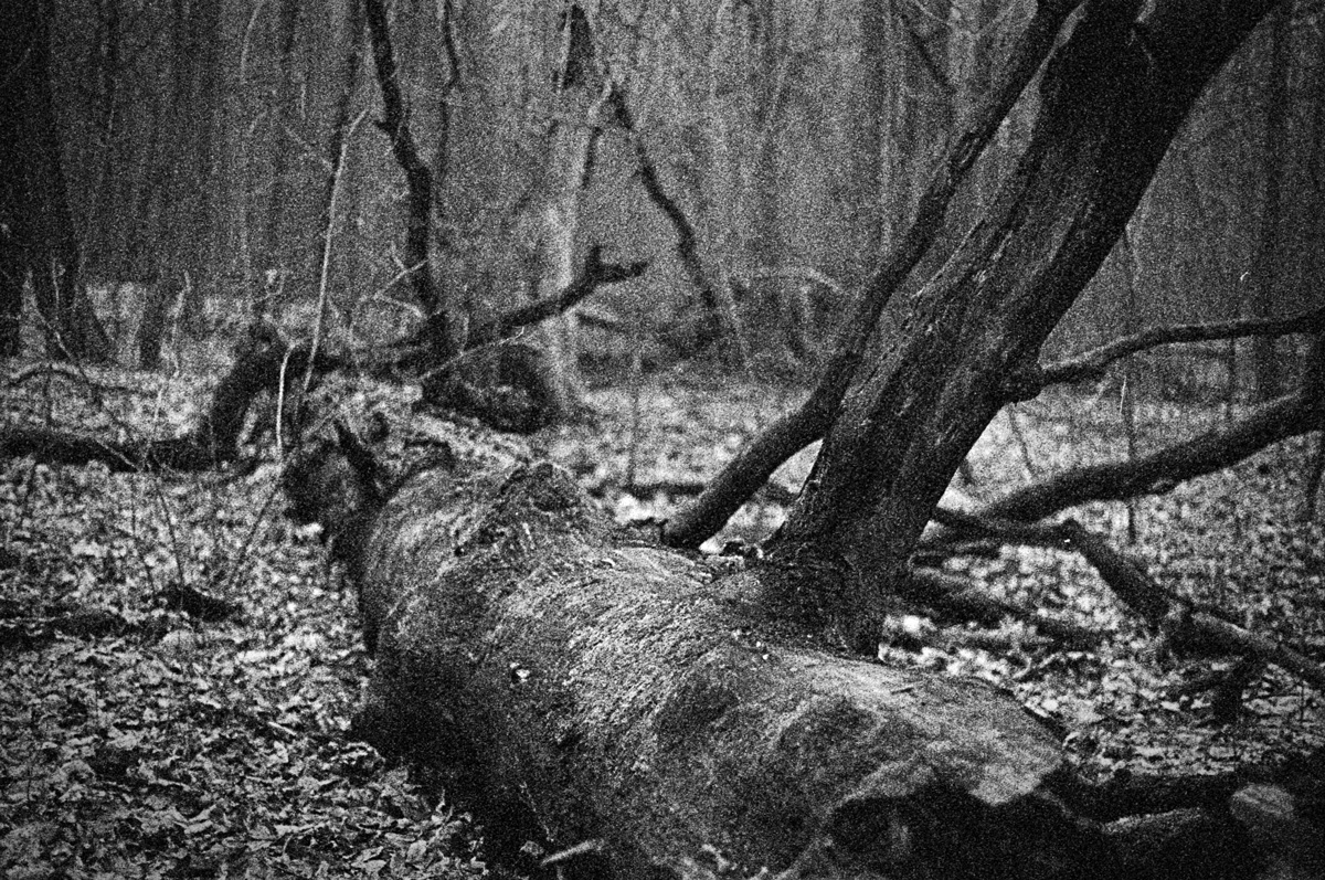

Tmaxa 3200@1600 lub @800 wolałem w Rodinalu, 1:100, godzina, stand.
Ziarno widoczne niemal gołym okiem, poniżej efekt ze skanu, niestety nieco przerysowany. Odbitek brak :(
