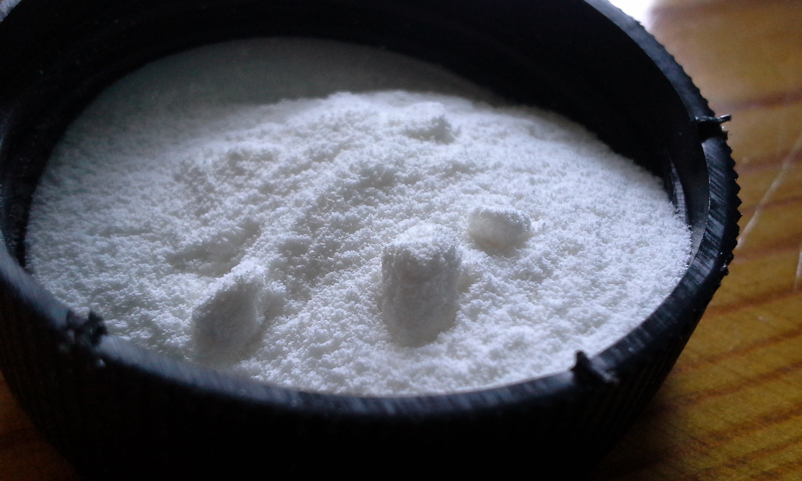

No właśnie. Tak się męczę z rozpuszczaniem że nabrałem wątpliwości czy to co mam to na pewno metol. Załącząm zdjęcie
Wydawało mi się że jego kryształy to takie igiełki jak hydrochinon.

Metol jest leciutko szary-łatwo rozpuszcza się w wodzie .Zawsze powinien być rozpuszczony pierwszy gdyż jeśli rozpuścisz siarczyn lub węglan to metol ni cholery nie rozpuści się w zasadowym roztworze-zawsze rozpuszcza się substancje tak jak są kolejno w przepisie.Hydrochinon bardzo żle rozpuszcza się w czystej wodzie ale w zasadowym roztworze natychmiast dlatego zawsze jest na końcu receptury lub w środku.Ta substancja jest zbyt biała i dziwnie silnie krystalizowana ,metol to taki puszysty proszek lekko szary.

Zalece się na początku rozpuścić troszczkę siarczynu (końcówka łyżeczki) a dopiero wtedy dodawać metol. Po rozpuszczeniu metolu dodajemy resztę siarczynu. Ma to zapobiegać utlenieniu się metolu tlenem zawartym w wodzie. Stosuję to od lat i nie mam problemów z rozpuszczeniem metolu.
Co do zdjęcia to nie wygląda mi to na metol.

LD pisze: 04 paź 2018, 19:46 Co do zdjęcia to nie wygląda mi to na metol.
Mnie to wygląda na jakiś węglan.

Imperitus pisze: 31 sie 2018, 16:54 No właśnie. Tak się męczę z rozpuszczaniem że nabrałem wątpliwości czy to co mam to na pewno metol. Załącząm zdjęcie
A dlaczego pytasz? Czyżbyś kupił opakowanie z napisem metol?
[/quote]
Zgadzam się bardzo przypomina strukturę węglanu sodu ,struktura jakby proszku do prania.

Już doszedłem do tego że ci z Chempuru musieli mieć jakieś jazdy na zakładzie bo kobieta z obsługi klienta bardzo szybko po wymienieniu magicznej formuły "metol" , powiedziała że mogą mi go wymienić. Czekam już miesiąc.

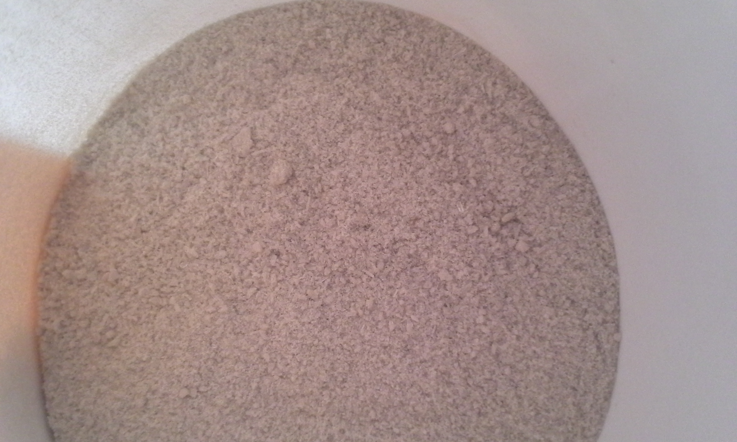

Dzisiaj w końcu przysłali mi ten nowy metol. Tym razem to na pewno to, mocno już zszarzał ale datę ma do 2022.

Nie przejmuj się zszarzeniem. W roztworze odzyska sprawność. Używam metolu z lat 60-tych.

Tym razem to na pewno metol, rozbełtany na nim D23 działa jak marzenie :-D
