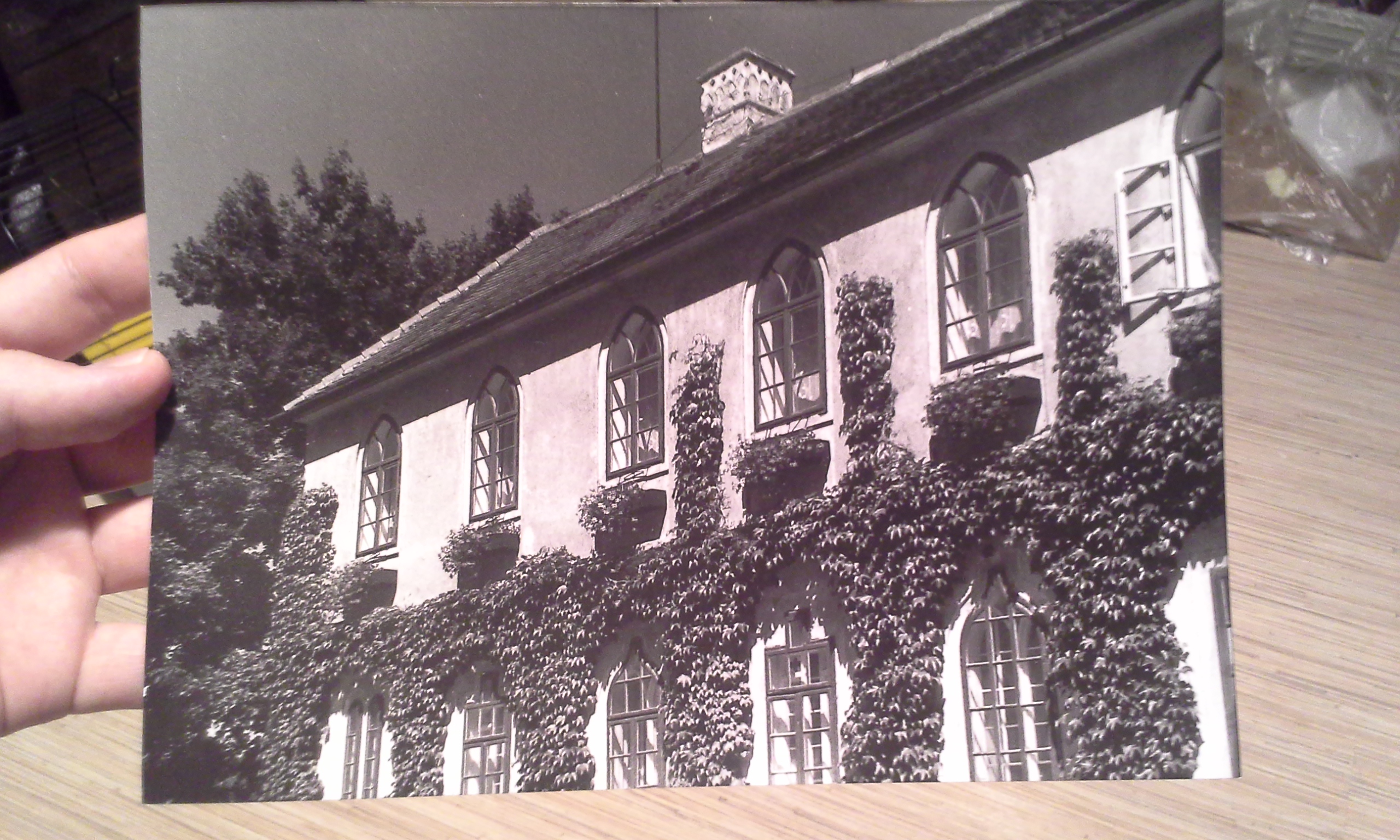

jac123, Miałem nadzieję że da się wyciągnąć coś więcej. :-| Kupiłem go ze względu na uczulenie ortochromatyczne żeby do Exakty mieć namiastkę negatywu z lat 50. Dobrze że to tylko jedna rolka ;-) .wracając do Rollei'a, fotka odbitki zrobiona telefonem, niestety umarł mi laptop i straciłem chwilowo dostęp do skanów. Taki kontrast i zakres tonalny bardzo by mi odpowiadał. Na Ilfordach nigdy nie udało mi się uzyskać czegoś takiego. Zawsze wychodzą jakieś takie mroczne w klimacie nawet jeśli na zdjęciu widać że podczas robienia było śliczne słonko.

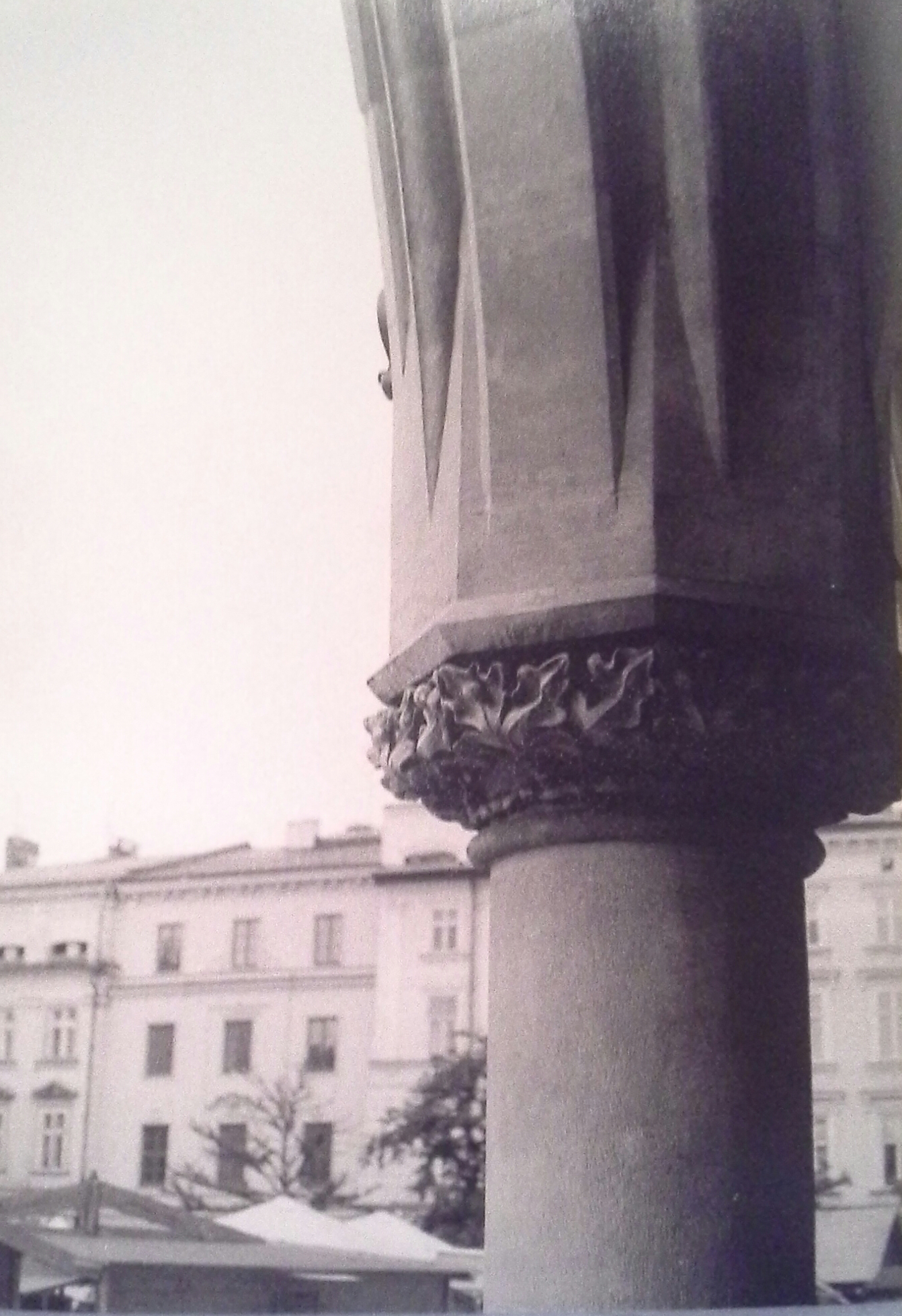

Rzeczywiście średnio przepadam za dużym ziarnem, chociaż czasami podoba mi się gdy jet ono wyraźnie widoczne. Jednak nie może się wybijać, wolę używać niskoczułych negatywów bo wywoływanie w wywoływaczu typu solvent daje oczywiście wrażenie zmniejszenia ziarna ale niestety odbywa się to kosztem ostrości, wolę tachać statyw i mieć idealnie ostre zdjęcia :-) . Ostatnio wywołałem Rollei'a rpx 400 w stocku D76 i byłem zaskoczony jak wyraźne pozostało ziarno- jest jednak dość dyskretne i bardzo mi się podoba. Jednak bardziej podoba mi się na przykład llford Delta 100 wywołany akutancyjnie w Rodinalu 1+100, negatyw wychodzi dosyć miękki ale zachowuje masę szczegółów tak w światłach jak i cieniach- chociaż rodinal lubi "zjadać" światła, ale biorąc na to poprawkę przy naświetleniu można to bez problemu skorygować.
Skan toto nie jest, ale musi wystarczyć :roll: . Rollei rpx 400 ,135, D76 stock, 20°, 8 min.
