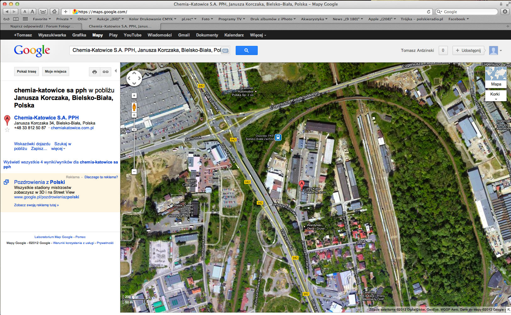

Posty: 10472
michalkruk pisze:J.A. To gdzie można kupić ten kwas siarkowy i dwuchromian potasu?
O tutaj.
O tutaj.
