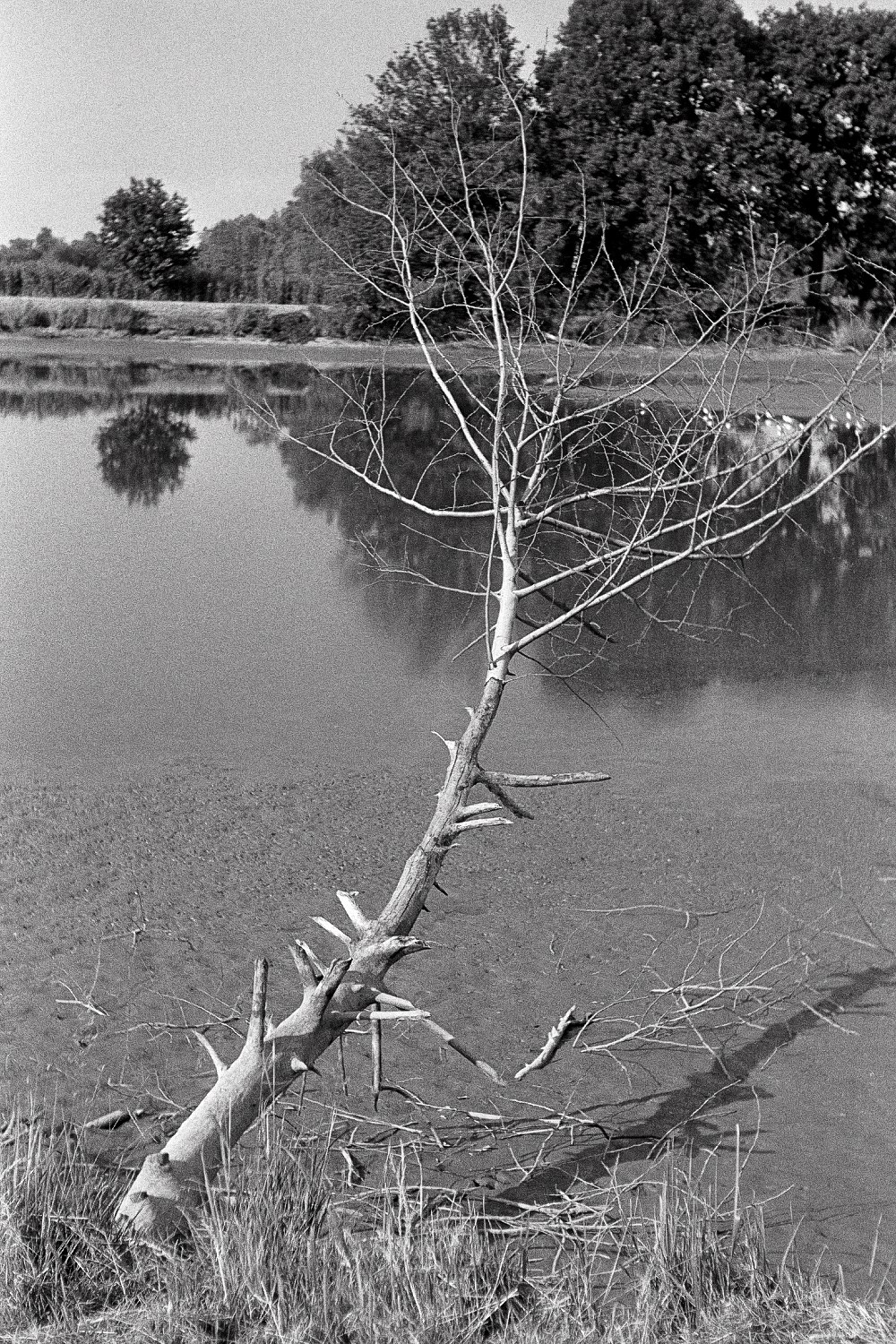

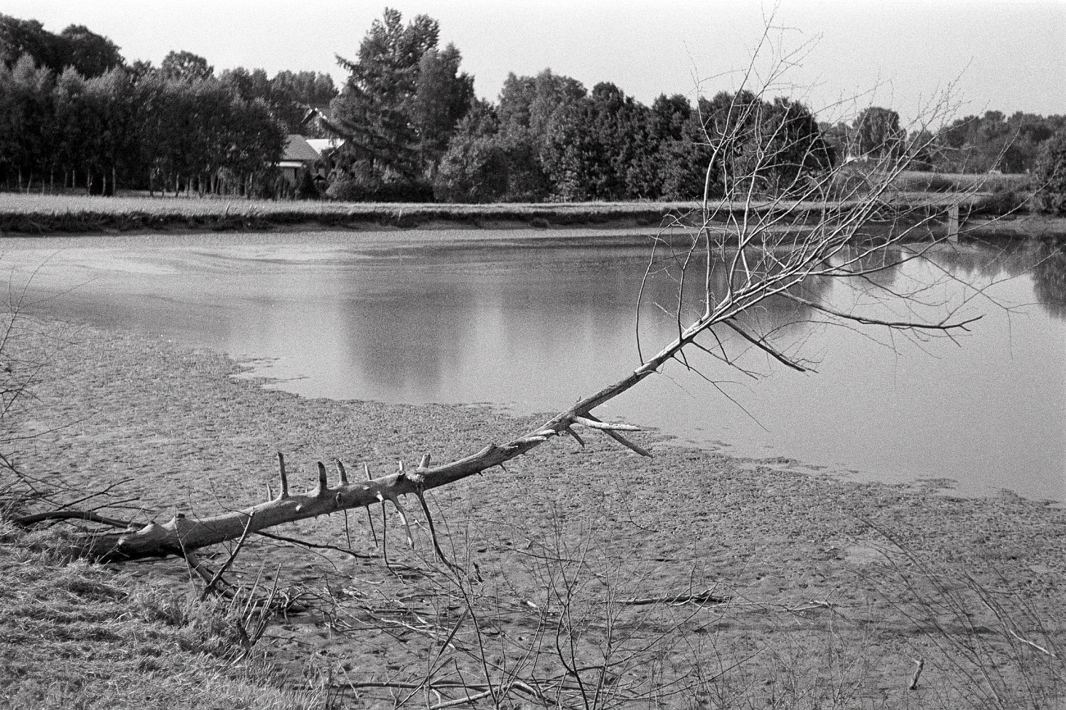

Witam. Od wielu lat mam w pamięci jakość negatywów (chodzi o ostrość szczegółów) robionych przez Practice MTL z obiektywem Tessar, mam wrażenie, iż F80 z kitowym obiektywem 28-80mm robi mniej szczegółowe zdjęcia, może się mylę, załączę dwa zdjęcia krajobrazu, jak to oceniacie, chodzi tylko i wyłącznie jakość szczegółów, może podpowiecie czy kupić inny obiektyw, satało cz zmienno ogniskowy, nie daje mnie to spokoju. Co o tym myślicie ? - zdjęcia są w nazwie "edytowane - tylko dlatego, iż zmieniłem format tiff na jpg.

Wlodek pisze: 03 lut 2025, 07:56 Witam. Od wielu lat mam w pamięci jakość negatywów (chodzi o ostrość szczegółów) robionych przez Practice MTL z obiektywem Tessar,
Ale co zestawiasz w tym porównaniu - skany ze skanami, czy odbitki na papierze (z negatywu naświetlonego w Praktice) ze skanami z obecnie robionych zdjęć?
... mam wrażenie, iż F80 z kitowym obiektywem 28-80mm robi mniej szczegółowe zdjęcia, może się mylę, załączę dwa zdjęcia krajobrazu, jak to oceniacie, chodzi tylko i wyłącznie jakość szczegółów, może podpowiecie czy kupić inny obiektyw, satało cz zmienno ogniskowy, nie daje mnie to spokoju. Co o tym myślicie ? - zdjęcia są w nazwie "edytowane - tylko dlatego, iż zmieniłem format tiff na jpg.

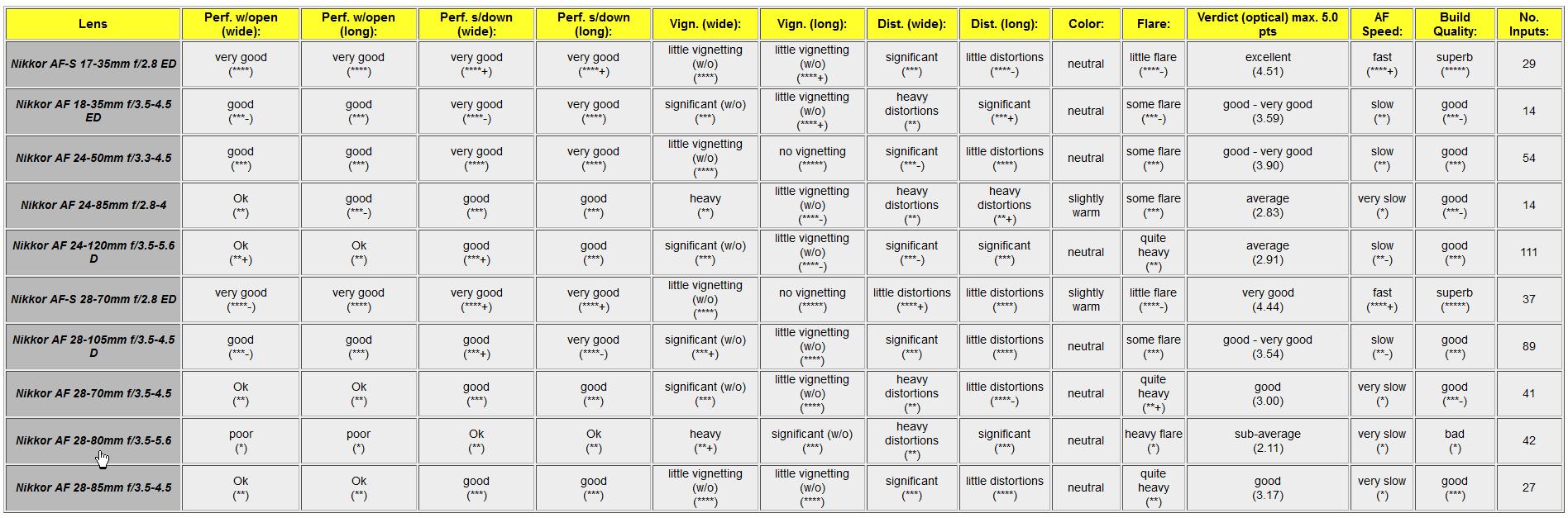

Nikkor 28-80 mm / f3.5-5.6 nie jest obiektywem najwyższych lotów i nie imponuje jeśli go porównać z bardzo przyzwoitym obiektywem jakim jest Tessar. Poniżej zamieszczam fragment tabeli z ocenami tego obiektywu w podstawowych kategoriach jakościowych.
Jeśli rozważasz zamianę na inny obiektyw zmiennoogniskowy, to w oparciu o własne doświadczenia polecam Twojej uwadze ujęty w tej tabeli Nikkor 28-105 mm / f 3.5-4.5 D.
Jeśli obiektywem alternatywnym miałby być standardowy obiektyw stałoogniskowy, to wbrew pozorom lepszą ostrość uzyskasz z Nikkora AF 50 mm/1.8 niż z tego o świetle 1.4 - przynajmniej do przysłony f 2.8-3.5, bo po większym przymknięciu to obrazy z nich są trudne do rozróżnienia.

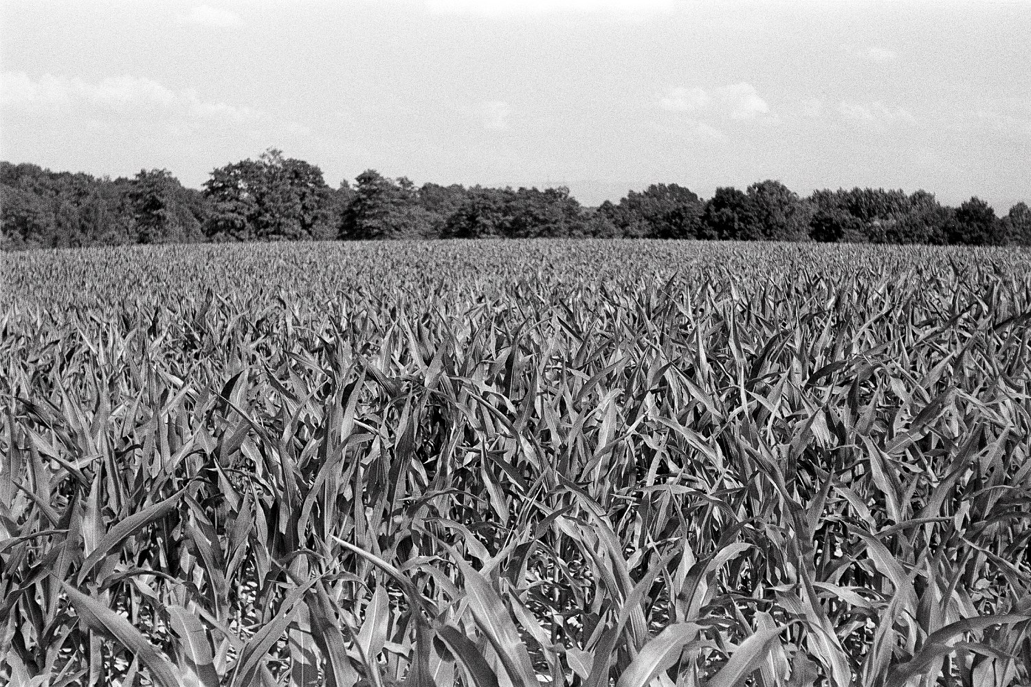

Hmm..., fotografuję Tessarami i ich klonami (Solinar, Elmar, Industar) i wysoko oceniam te instrumenty. Przykładowe obrazki z CZJ Tessara podpiętego do Exy:

J.A. Wiem o czym piszę, to był Tessar, później też miałem Tessara i Pentacona, ale już takiej ostrości na zdjęciach nie było, może akurat taki przypadek.
Z_photo, właśnie to mam na myśli, skany obecnie można przez oprogramowanie dodawać filtry, więc wynik obrazu będzie np. ostrzejszy, Ja robiłem skany z wyłączonymi wszelkimi filtrami, więc jest to czysty negatyw (w miarę), w procesie analogowym nie mamy wielkiego wpływu na wynik końcowy zdjęcia, nie chodzi mnie o papiery wielogradacyjne, filtry oraz obiektywy oraz wywoływacz, bo to ma wpływ, chodzi mnie o standart w całym procesie, pod tym kątem rozumuję, iż chyba, chyba ten obiektyw kitowy nie spełnia moich wymagań. I dzięki za podpowiedzi, mam Nikor 50/1,8 D i go założyłem, porównam przy następnym filmie, zobaczę też czy znajdę podany przez Ciebie ten zoom. I żebyśmy się dobrze zrozumieli aby nie wnikać dodatkowo w dyskusję o braku wpływu procesu analogowego na jakość zdjęcia, ja na razie piszę o negatywie, czyli jakość z samego aparatu. Z_photo, w/g mnie Twoje są lepszej jakości - ostrzejsze.
