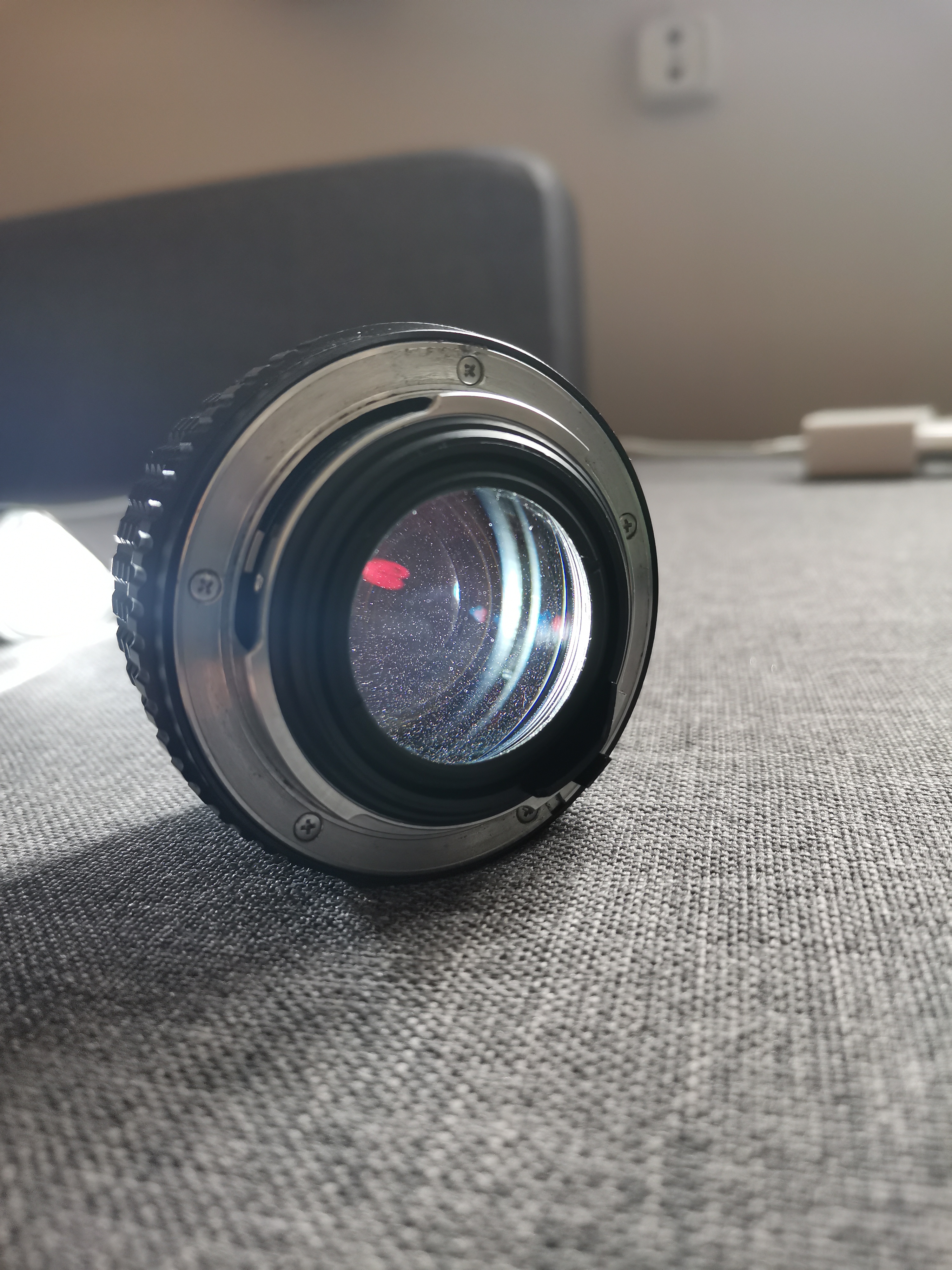

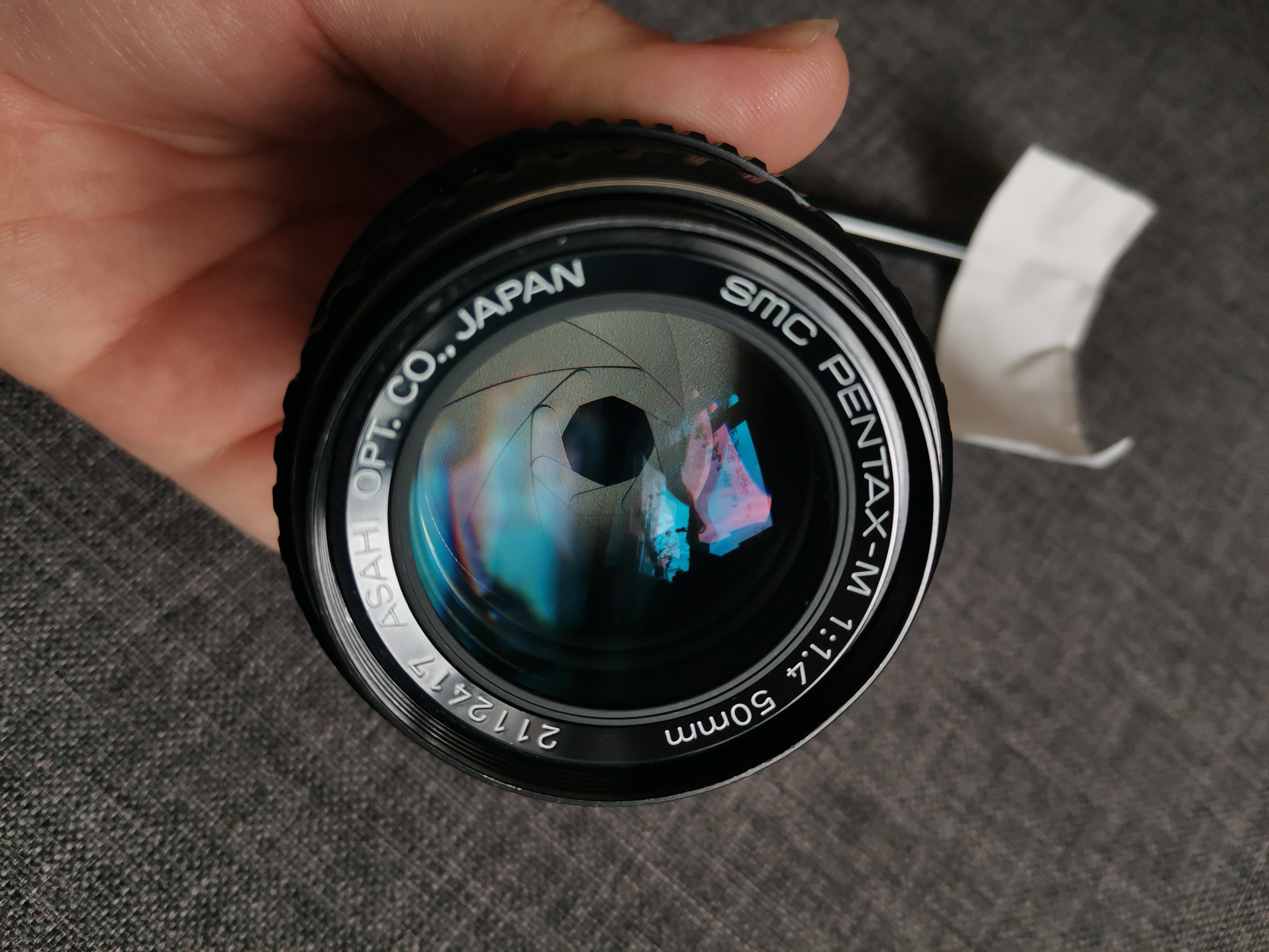

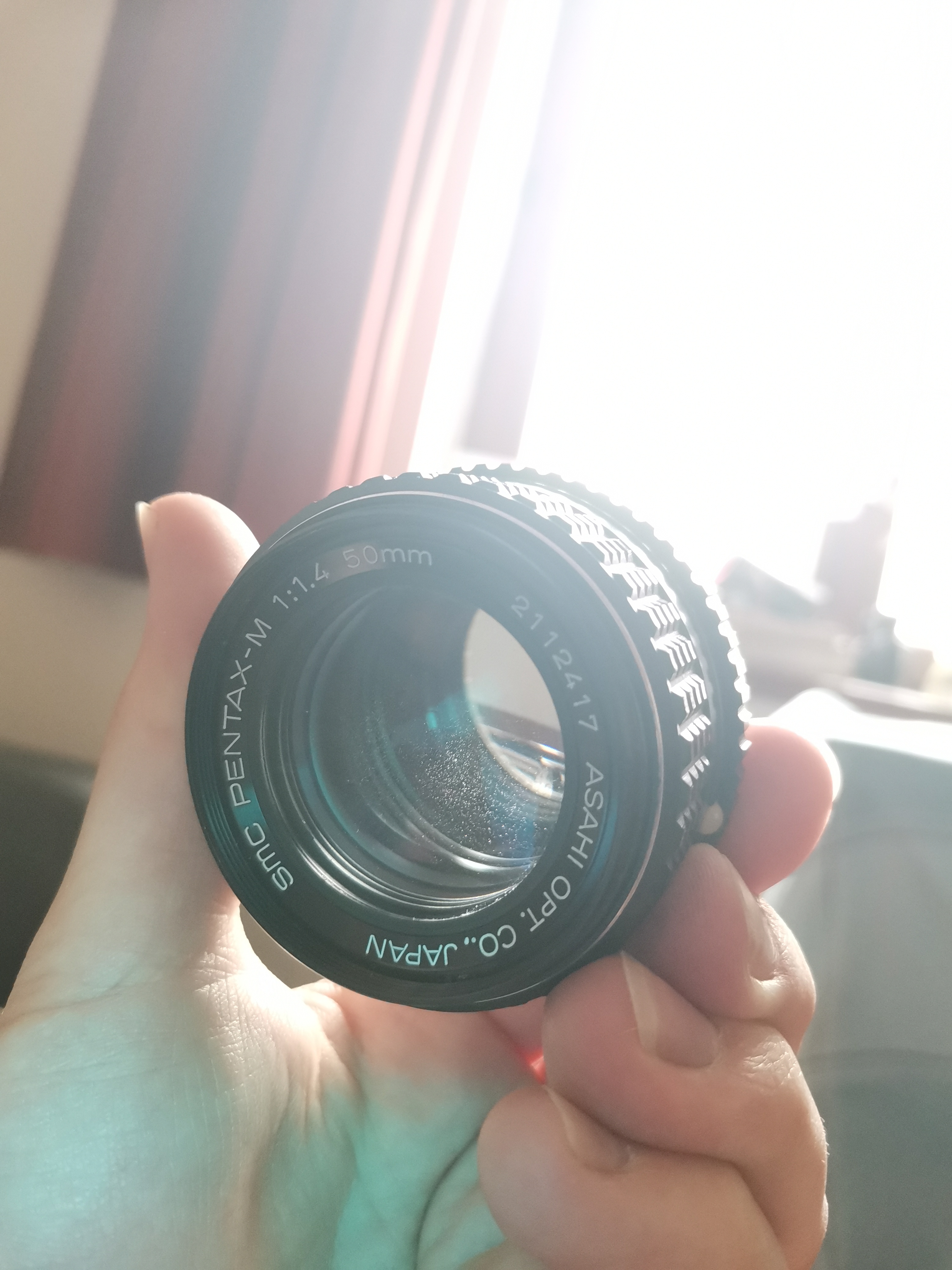

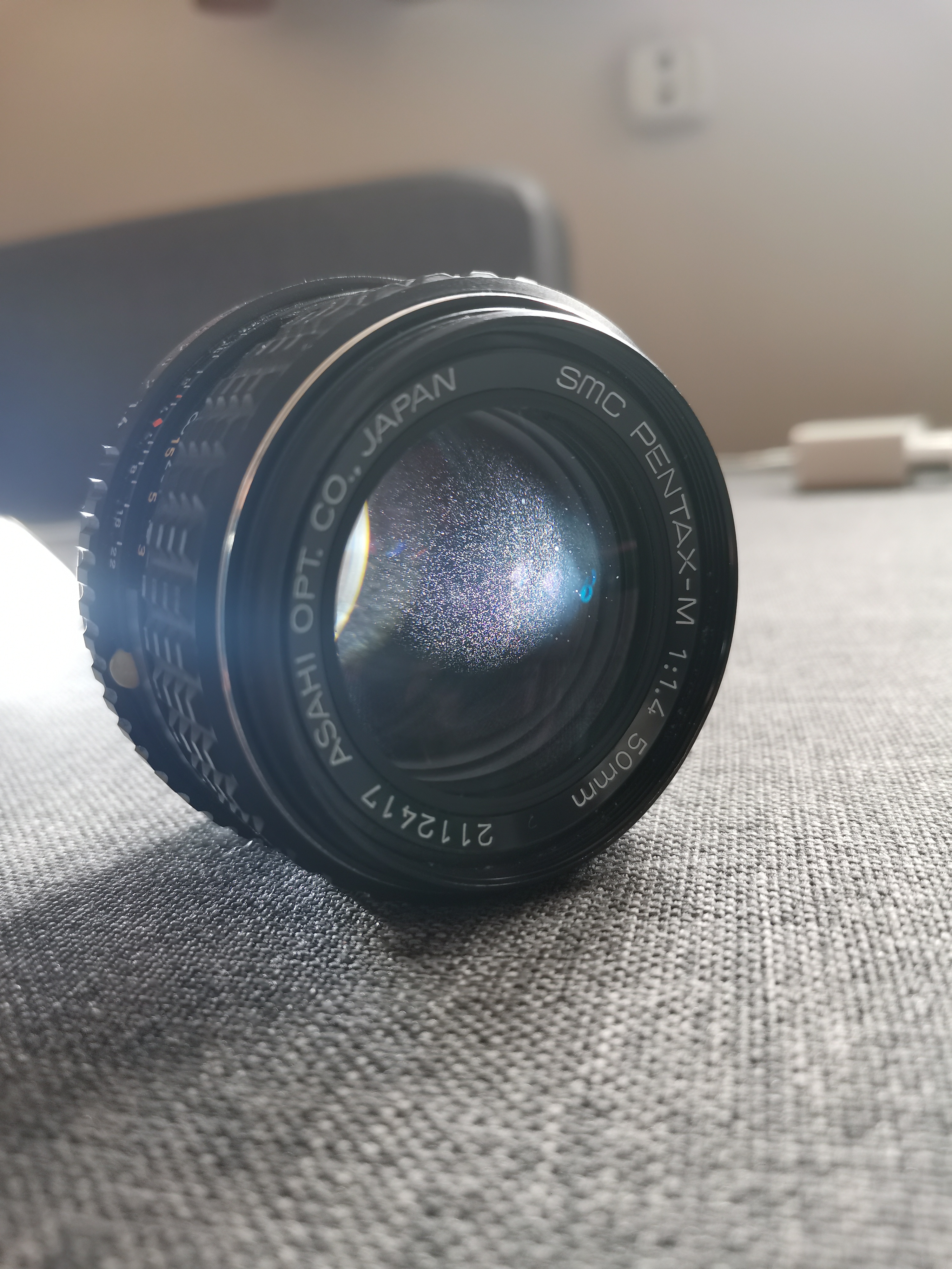

Witajcie,
Zanabyłem ostatnio rzeczone szkiełko w poszukiwaniu lepszej 50-tki, dzisiaj obiektyw przyszedł. Oglądam- ładnie, bez rysek, kurzu pod światło też nie widać za dużo, generalnie nieźle. Myślę sobie- a zaświecę jeszcze latarką- dla pewności. O zgrozo! Niezliczone małe kropeczki, widać je w przednim i tylnym elemencie, podejrzewam separację. Bardzo to wpłynie na jakość zdjęć?

- jak mi się klejone soczewki w nikonowskiej 20-tce rozkleiły to to raczej przypominało mgiełkę a nie kropki - może jest tylko w środku czymś zabrudzony? Czy wpłynie - zapewne - obraz będzie miększy a przy pracy pod światło będą "duchy" Dawno temu miałem taką 50-tkę w bardzo ładnym stanie - f1,4 nadawało się niestety tak naprawdę tylko do ustawiania ostrości.

Też mi to nie wygląda na rozklejenie, tym bardziej że w części przedniej obiektywu nie ma klejonych
soczewek. Klejone są 4 z 5-tą ale to jest już za przysłoną.

Imperitus, ja podejrzewałbym jednak drobinki kurzu. Rozklejanie się soczewek objawia się inaczej. Raczej jakieś większe plamy, tak jak pisze BW. Aż przejrzałem swoje dwa obiektywy, które miałem pod ręką. Jeden to 50/1.4 AF i zoom 35-70. Przy - nawet dokładnym - oglądaniu w normalnym oświetleniu (słonecznie u mnie dzisiaj), niczego nie można zauważyć. Po skierowaniu latarki w zoomie też widać sporo takich kropeczek. Też się zastanawiam skąd się takie zjawisko bierze. Skoro nie widać tego przy normalnym oglądaniu to może to jakieś bliki świetlne w szkle optycznym.

To nie wygląda na separację, tylko na mikropyłki, których spora ilość jest typowa dla leciwych, a nie uszczelnianych obiektywów.
Jeśli wpłynie, to w stopniu trudnym do wychwycenia.
Gdyby Cię te "artefakty" bardzo irytowały, to obiektyw jest na tyle nieskomplikowany, że nie będzie problemu z jego oczyszczeniem.

To rzeczywiście kurz, macie rację. Czmielek zaofiarował się że mi go wyszykuje za bardzo przyzwoite pieniądze więc nie ma się co użalać :-D
