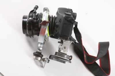

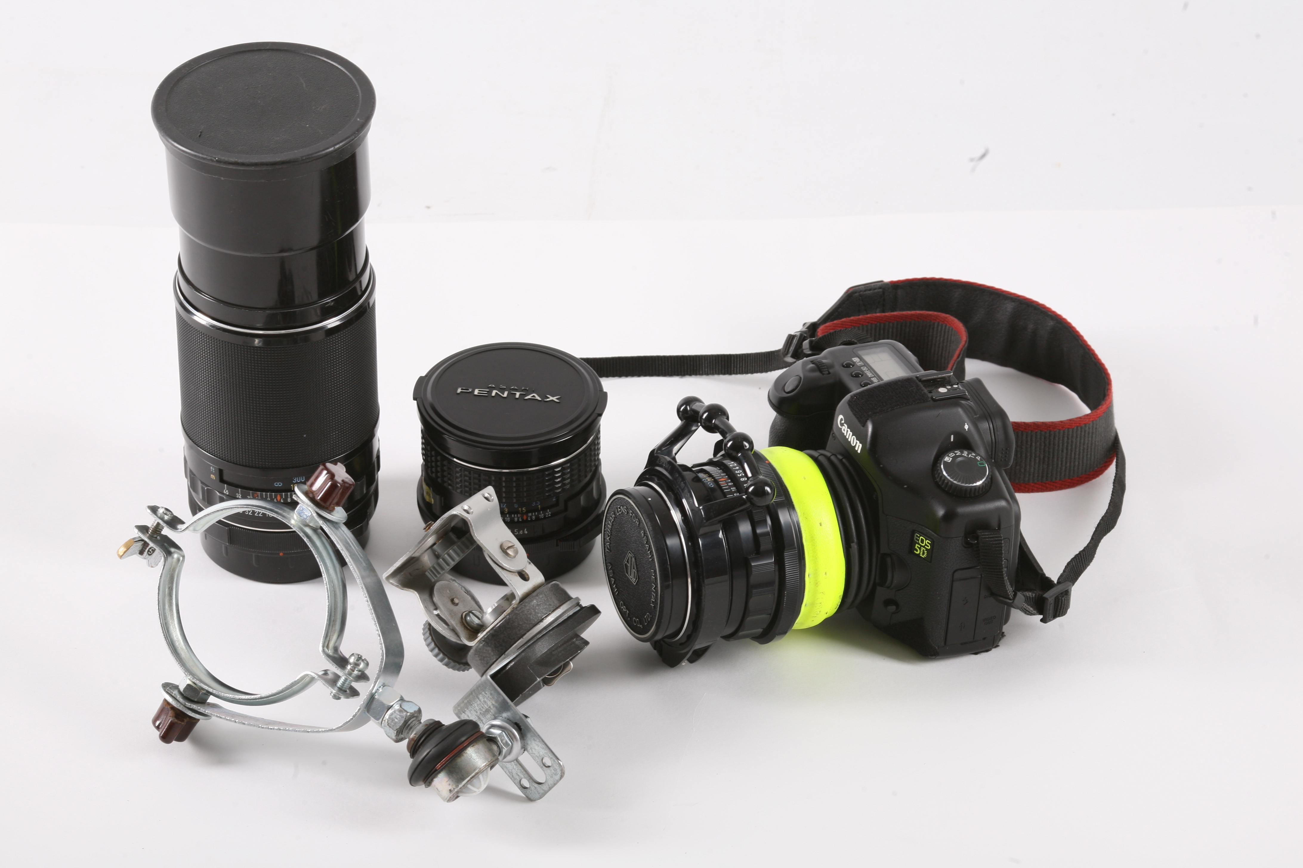

Zrobiłem sobie kilka takich obiektywów na szkłach od Pentaxa 67 i kijeva.
Jestem bardzo szczęśliwy, szczególnie tam gdzie nie da się podrobić ich pracy w postprodukcji.

Widzę że na elementach znalezionych w szufladzie - całkiem fajnie.
Przemek N
Posty: 12
Rejestracja: 04 lip 2012, 20:37
Post autor: Przemek N »
W szufladzie ale kluczowe elementy z zawieszenia samochodu : )
Używam przy szybkim reportażu przejściówki bez metalowego usztywnienia, jest to tanie i szybkie ale wymaga wprawy i dobrze mieć mocowanie z dendylionem potwierdzającym ostrość. Ta wersja to tak naprawdę trochę pracy i ok 100-200 zł inwestycji(bez optyki).
