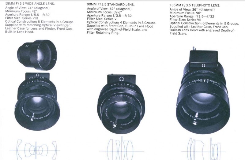

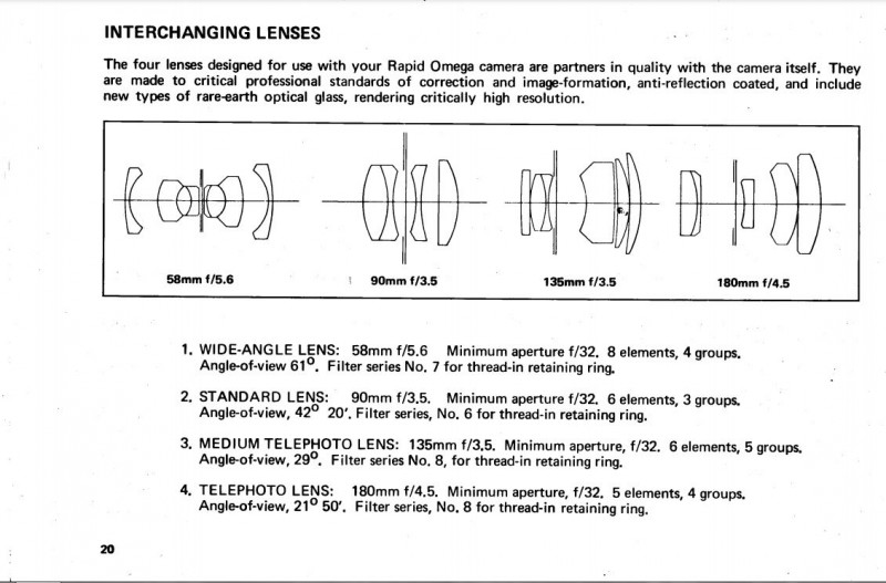

A Propos w Super Omegonie* 90/3.5 jest gwint na filtr 48mm? - nie mogę znaleźć tej informacji
(producent w ulotkach podaje swoje nazwy bez rozmiaru w mm, strony info i blogi też milczą na ten temat)
46 za mały, 49 za duży - na razie mam tam 49 przymocowany za pomocą czarnej taśmy do osłony przeciwsłonecznej ...

4Rider pisze: 05 cze 2021, 16:34 strony info i blogi też milczą na ten temat
Tak calkiem nie milcza. Podobno jest to 49mm ale trzeba najpierw wykrecic tzw. „retaining ring“ *(nie wiem jak po polsku) aby wkrecic te 49tke. Obiektywu nigdy nie mialem, wiec nie jestem do konca pewien.
*ring zabezpieczajacy?
oKuba pisze: 05 cze 2021, 19:08retaining ring
No właśnie, coś co pasuje tylko do tego obiektywu, dokładnie thread-in retaining ring i do tego są tajemnicze filtry no. 6.
U mnie tego niema, bo 49 nie da się wkręcić, a jest to pewnie rzecz nie do zdobycia.
Ale filtry 49 wchodzą w środek osłony przeciwsłonecznej, kawałek zostaje jak jest opuszczona i można go złapać taśmą czarną
i oblec wokół niej - innego rozwiązania na razie nie widzę.
I wogle zobacz jak darli z tych Amerykanów - do każdego obiektywu były filtry innej ichniejszej serii - może to za atom?
Tu o tym z instrukcji i prospektu:
Posty: 6237
4Rider pisze: 05 cze 2021, 19:23 49 nie da się wkręcić
oKuba pisze: 05 cze 2021, 19:08 Podobno jest to 49mm ale trzeba najpierw wykrecic tzw. „retaining ring“
Próbowałeś to coś wykręcić, o ile jest?
9 post w tym wątku: https://www.photo.net/discuss/threads/k ... rs.446964/
aka pisze: 05 cze 2021, 19:44 Próbowałeś to coś wykręcić, o ile jest?
No jest coś - nie przyglądałem się obiektywowi w okularach wcześniej -
ale nie mogę wykręcić - coś wymyślę - ale jesteś lepszym szukaczem - dzięki!
no nie da rady tego odkręcić - nie mam odpowiednich narzędzi, zapieczone na amen -
kolejne próby grożą uszkodzeniami - no ale już wiem o co chodzi.
