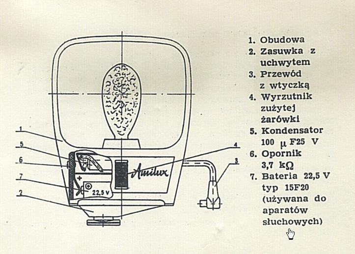

autor: Z_photo
zladygin pisze: 17 lis 2025, 15:54 Polskie żarówki POLAM były wyzwalane niskim napięciem ...
Z polskich produktów miałem tylko incydentalną styczność z lampą Amilux i żarówkami LB-1. W instrukcji do lampy przewidziano stosowanie baterii od aparatów słuchowych, o napięciu 22,5 V. Ale to nie oznacza, że przy niższym napięciu taka żaróka nie zostałaby odpalona - całkiem możliwe, że do zainicjowania spalania wystarczy impuls o niższej energii.
[S] Lampa błyskowa (do Graflexa?) ciekawostka
: 17 lis 2025, 20:40
autor: PPaweł
Amilux to jest jedna z tych lamp, które odpalają żarówkę kondensatorem, ładowanym wcześniej prądem przez tęż żarówkę płynącym powolutku. I tam napięcie znacznie poniżej tych 22,5V nie zadziała. Wiem, bo nie zadziałało. Nie napcha tego kondensatora odpowiednio.
Aha, takie baterie najbliżej to są chyba dostępne w Brazylii, ale da się złożyć parę baterii A27 lub A23 i będzie razem 24V. Chyba najmniejsze baterie, jakie widzę w swoich lampach to 6V, to złożyłem z dwóch zegarkowych 3V. Tak w połowie drogi jest 15V bateria z Flash-O-Seta.
