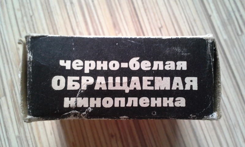

Na targach staroci dostałem dzisiaj gratis 10 metrów rosyjskiego filmu 8 mm zapakowany fabrycznie w puszeczce. Ja nie panimaju po ruskiemu więc zwracam się do Was.
Na dotyk sprawdziłem że najwyraźniej nie ma w ogóle perforacji. Z opakowania wynika że fabrycznie miał 50 gost. a to chyba można po prostu przełożyć na Iso, prawda? Chciałbym wiedzieć czy to film odwracalny czy też po prostu negatyw do ruskich "szpiegowskich" Kievów. Na ile mogę go naświetlać? Data na lipiec 1991.

W zapisie fonetycznym to brzmi tak:
Czierno-biełaja obraszczajemaja kinoplienka.
50 gost, to bliżej 40 ISO, naświetlaj jak 20 ISO. Zależy gdzie leżał, to wyjdzie. coś, albo nic nie wyjdzie.

To trzeba jeszcze dodać: "wriemja pierwowo projawlenia" (czas pierwszego wołania) -8 minut. Po prawie 30 latach to i tak kiespski punkt odniesienia.
