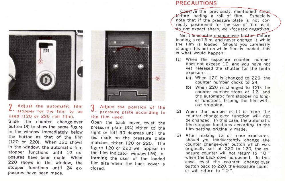

Różnica wynika z tego, że 120 ma papier na całej dłuości filmu, podczas, gdy 220 tylko na początku i na końcu, zatem różna pozycja jest wymagana w stosunku do rolek ustalających. W Mamiyach przystosowanych i do tego i do tego (c2, c3, C220, c330 oraz holderach jak rzeczony 6x6 do RZ i RB) są przekręcane płytki, zmieniające pozycję filmu o grubość papieru właśnie.

wytłumaczta mi jak krowie na miedzy, o co chodzi z tą blaszką dociskającą.
u mnie w bronice ec jest na kasecie przełącznik 12/24, który odpowiedzialny jest za to, że w przypadku filmu 120 po 12. klatce przewija papier do końca, a w przypadku filmu 220 liczy po prostu do 24. insert do kasety jest jeden, a blaszka dociska film do okienka kasety, czyli że film, niezależnie czy to jest 120, czy 220 był zawsze w tej samej płaszczyźnie. także jeśli w mamie była jakaś wyższa szkoła jazdy, chętnie ją poznam.

Miałem kiedyś mamiyę RZ, która też miała sprężynkę autodociskową.
Posty: 10545
W M7 żeby zmienić film ze 120 na 220 i odwrotnie trzeba obrócić płytkę dociskają cą o 180 stopni. Więc z tym dociskiem coś jest na rzeczy.

cytat z zaposiadanej przeze nie instrukcji do Mamiyi C220:
Technikardan + mała szklarnia
Jest tak jak pisze Linhof. Może być pewna nieostrość, aczkolwiek nie musi. Był już ten temat kiedyś poruszany na Forum.

widać mamija tak ma.
