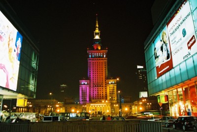

Moja dziewczyna podbiłała portre 800 na 3200 ostatnio, nie chciało jej się ze statywem ganiać, jakoś miernie to wyszło.. A i tak ustawiłem prześwietlenie 1,5EV
[ Dodano: Pią 24 Lut, 2012 ]
acha to było popychane i skanowane w profi na dzikiej 4, za to portra 400 na 800 wychodzi super, tu akurat celowo przez filtr konwersyjny i odrobine przeswietlona:
http://plfoto.com/zdjecia_new2/2289278.jpg

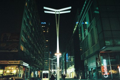

i portra 800 push 1
http://a8.sphotos.ak.fbcdn.net/hphotos- ... 2957_n.jpg

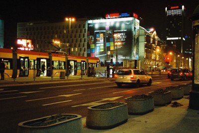

800 push 1 inny przykład :)
http://plfoto.com/zdjecia_new2/1615707.jpg
Ogólnie nie polesam forsowania o 2x

i portra 800 push 1
