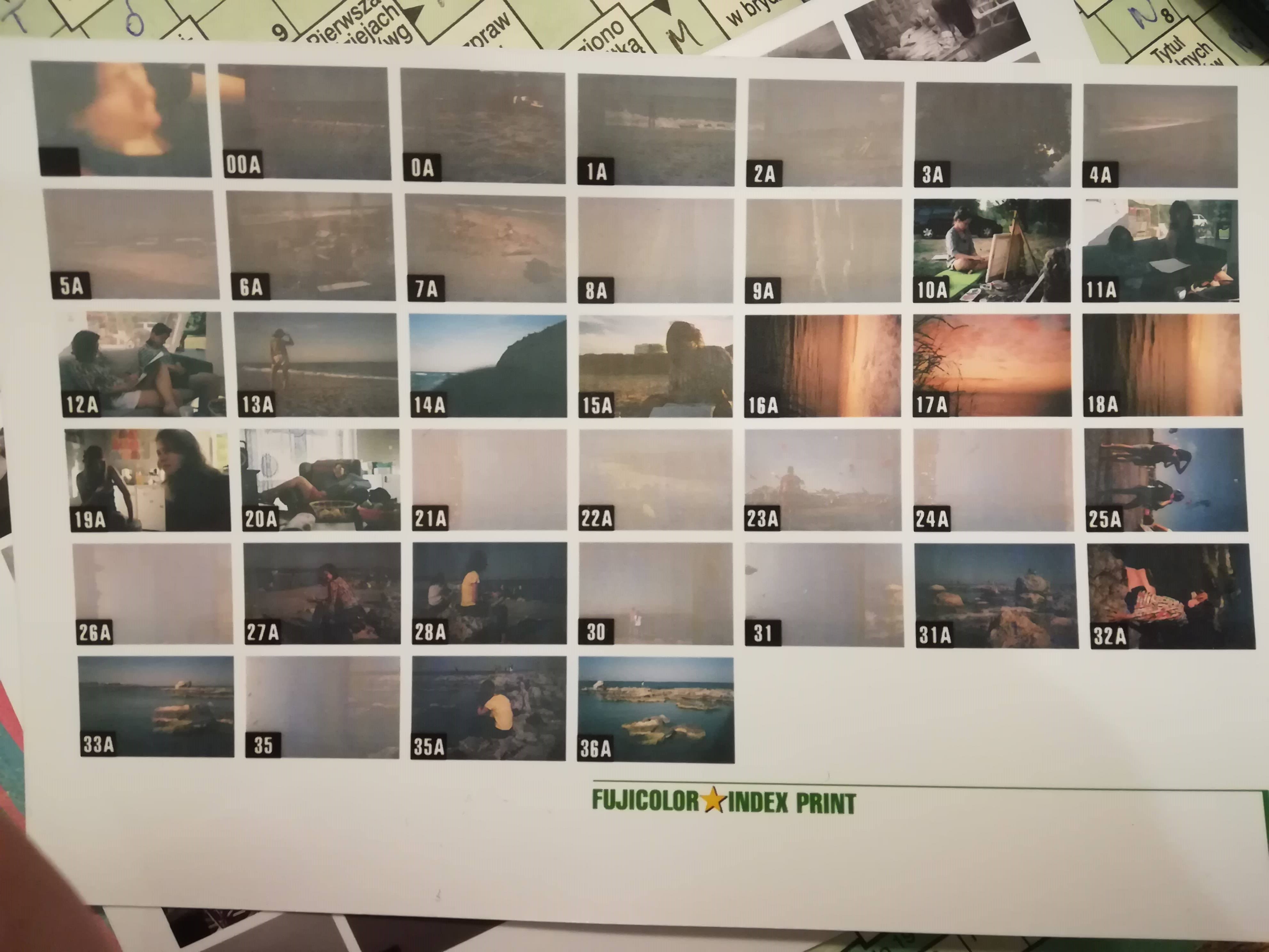

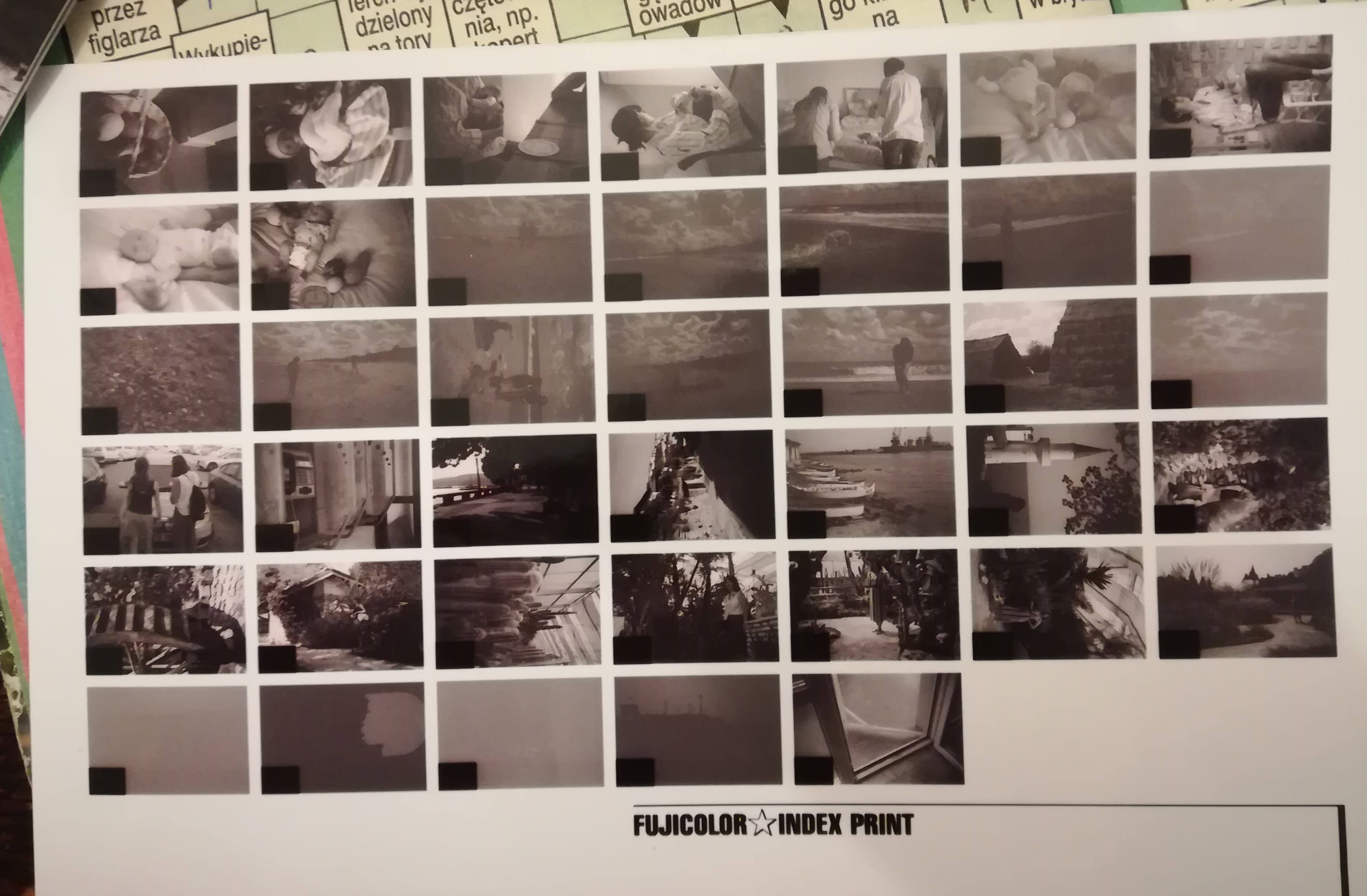

Witam,
Mam problem z nowo zakupionym aparatem na którym zrobiłem 4 rolki filmów.
Aparat to Rollei XF35 w nienagannym stanie.
Filmy jakie testowałem były o czułości 100 i 200 iso.
Większość zdjęć jest prześwietlonych pomimo dobrej baterii oraz poprawnego ustawienia aparatu do czułości filmu.
Co może być przyczyną takiego stanu rzeczy?
Pozdrawiam,
Rollei XF35 - prześwietlone zdjęcia
Na pewno dobra bateria: rtęciowa PX625? Wątpię (rtęciowe zostały zakazane jakieś 40 lat temu - chyba że gdzieś w PRC robią) raczej alkaliczna, rtęciowa miała 1.35V, alkaliczna ma 1.5V i literkę 'A' w nazwie (są jeszcze o napięciu 1,55V w tym rozmiarze).
Trzeba to sprawdzić przed zakupem inaczej wynikają takie problemy jak powyżej.
Tu jest sposób, ale komu by się chciało:
http://mojeaberracje.pl/tag/px625/
PS: zdjęcia które nazywasz prześwietlonymi są niedoświetlone - przecież pozytyw tu prezentujesz.
Możesz próbować z korekcją ekspozycji, ale moim zdaniem aparat na półkę i kupić coś innego, jeśli taki na bateryjkę podobny to wyprodukowany po 1978 roku.

Bieri13 pisze: 26 mar 2019, 08:39
Jesteś pewien, że problem moich zdjęć tkwi TYLKO w napięciu baterii?
Raczej tak. To tak jak z żaróweczką, jeśli dasz większe napięcie będzie świecić mocniej. To światłomierz oporowy, dając większe napięcie masz mniejszy opór i aparat traktuje film jako bardziej czuły niż jest w rzeczywistości. - To takie tłumaczenie na chłopski rozum, bo inżynierem nie jestem, ale tak to działa.
Możesz spróbować z korekcją ekspozycji, ustawiając mniejsze ISO na aparacie niż ma film, ale ciężko określić jaka miałaby to być korekcja, Patrząc na ten skan powyżej na pewno + 1EV, może więcej... [film ma powiedzmy 100 ASA, na aparacie ustawiasz 50]. - ale to teoria, nigdy tego nie sprawdziłem empirycznie.
PS: by sprawdzić czy to tylko problem baterii możesz użyć tolerancyjnego filmu Ilford XP2 do procesu C-41, może on być naświetlony na jednym filmie z czułością 50-800 ASA. Ustaw na aparacie 100 lub 200 ASA i wtedy powinieneś mieć naświetloną prawidłowo każdą klatkę, acz z różnym kontrastem.

Obstawiam problem pod tytułem światłomierz zewnętrzny o bardzo szerokim koncie pomiaru. Zdaje się że większość kadrów niedoświetlonych, zawiera stosunkowo dużo nieba.

Może być jeszcze jeden powód: aparat masz zawsze ustawiony w pozycji 'A' - automatycznej ekspozycji? - tu też może być błąd... Może niechcący przełączasz w inną pozycję niż 'A'? Ten trop bym sprawdził jeszcze. Bo wydaje mi się że każdy film wytrzymałby błąd ekspozycji w takim zakresie - no aż tak skrajnie nie powinien być niedoświetlony.
