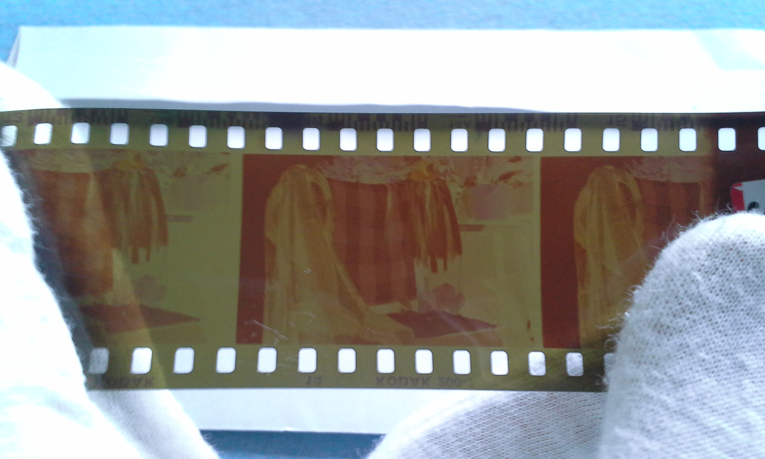

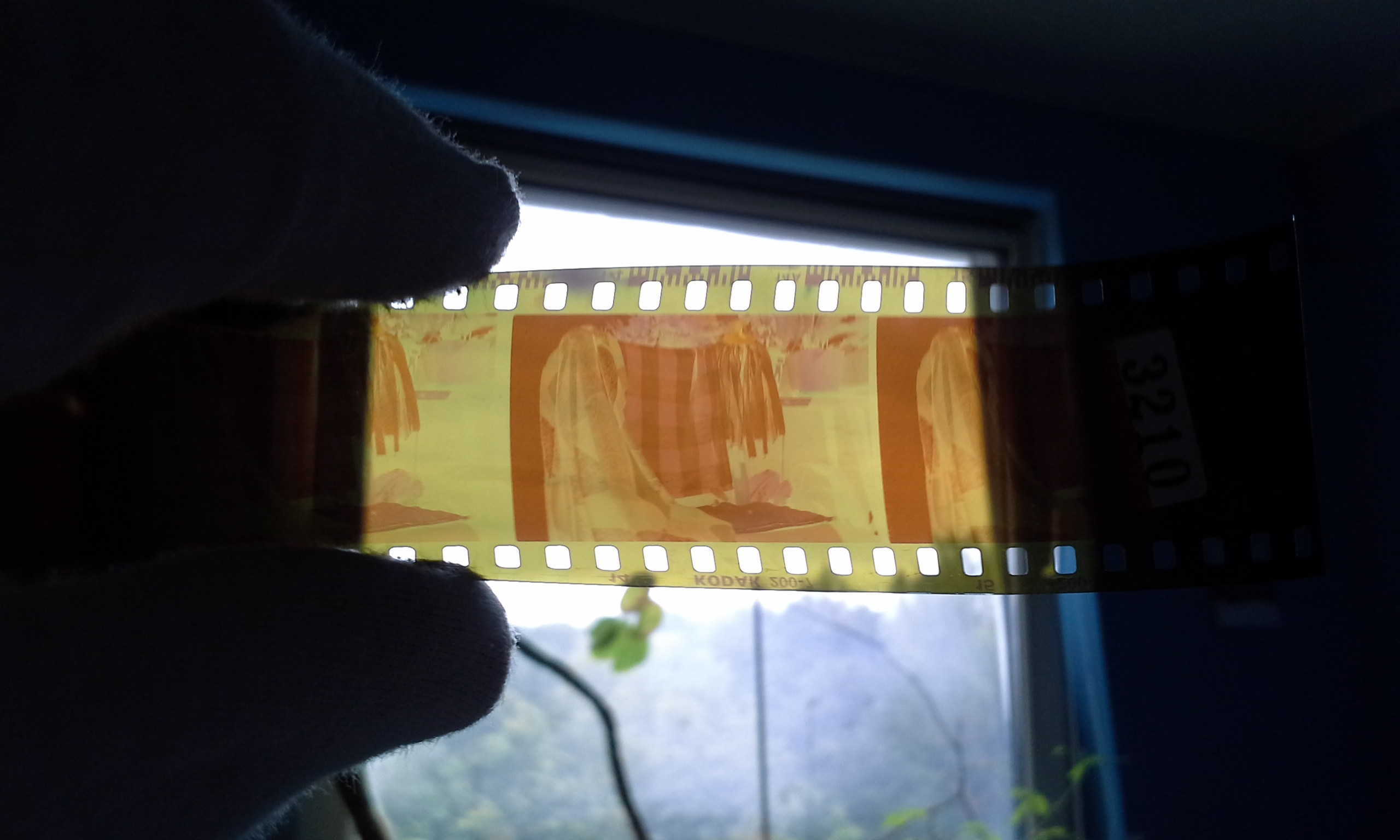

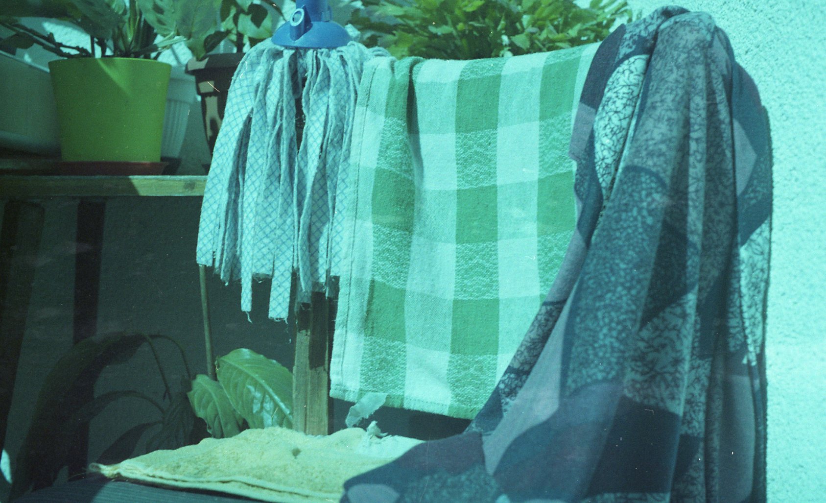

Jeszcze podczas wakacji będąc na targach staroci w Pszczynie dostałem za bezdurno dwie rolki negatywu Kodacolor- 15 lat po terminie. Wystrzelałem kilkanaście testowych klatek stopniowo zmniejszając czułość. Po wywołaniu okazało się że przez te wszystkie lata maska nabrała niesamowitego zgniło-zielonego koloru. Mam nadzieję że na zdjęciach widać to dostatecznie dobrze.

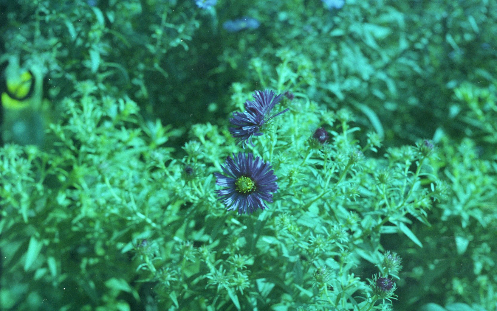

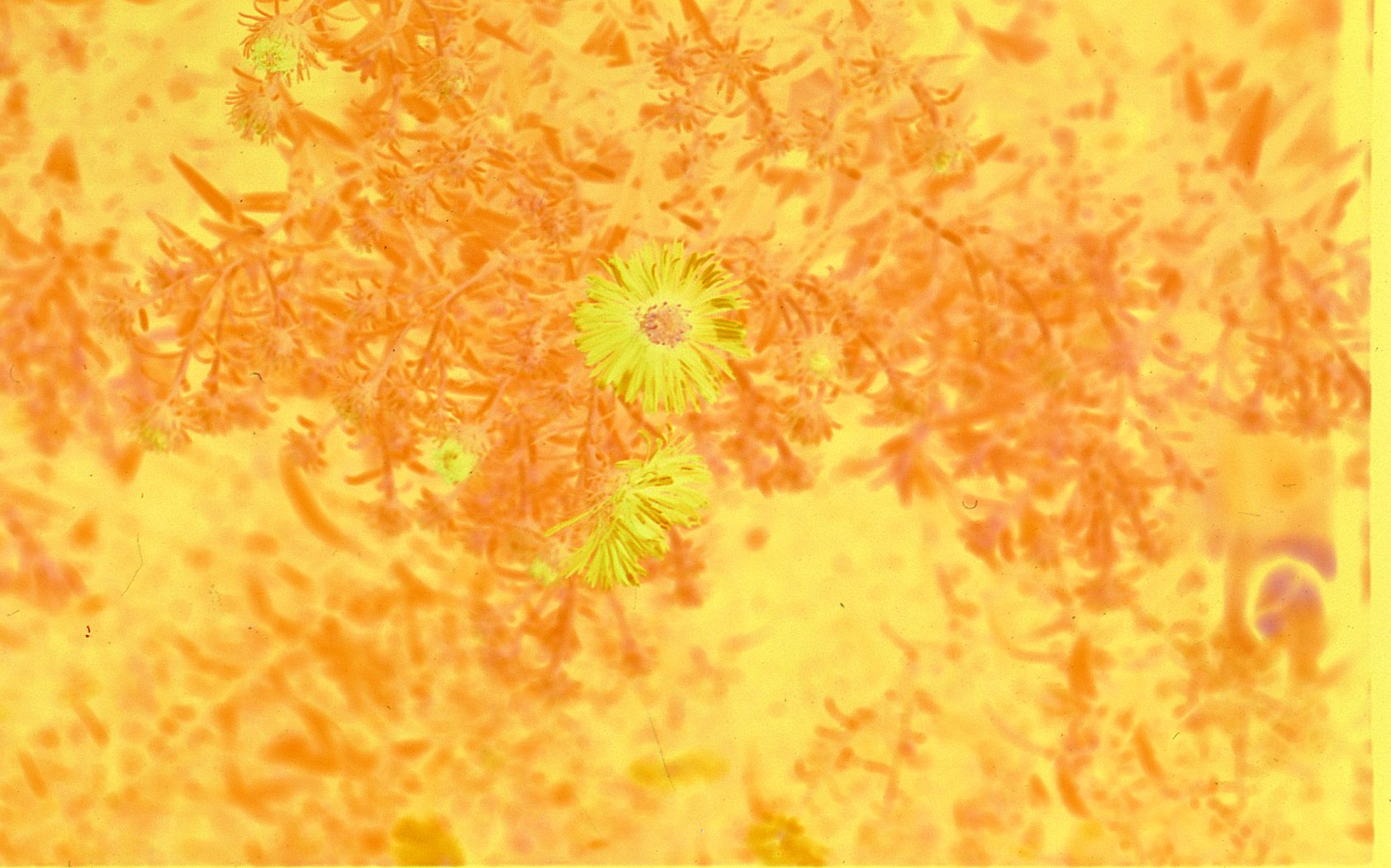

Wrzuciłem to na skaner w nadziei że po odwróceniu zdjęcia będą miały szkarłatny zafarb- zgodnie z regułą komplementarności. Niestety skan pokazał coś takiego:
Efekt jest ciekawy ale czemu po odwróceniu zdjęcia nadal noszą zielony zafarb? Skaner to Epson V600.

Zeskanuj jako slajd i odwróć sobie sam w PS, to będziesz miał efekt którego oczekujesz. Soft skanera robi różne dziwne rzeczy z kolorowymi filmami, bo musi być przygotowany na różne sytuacje - np. na filmy bez maski jak jakieś wynalazki Adoxa albo Rollei.

Funkkcja autocolor w photoshopie lub photoshop elements albo funkcja zrównanie w gimpie i już jest dużo lepiej.

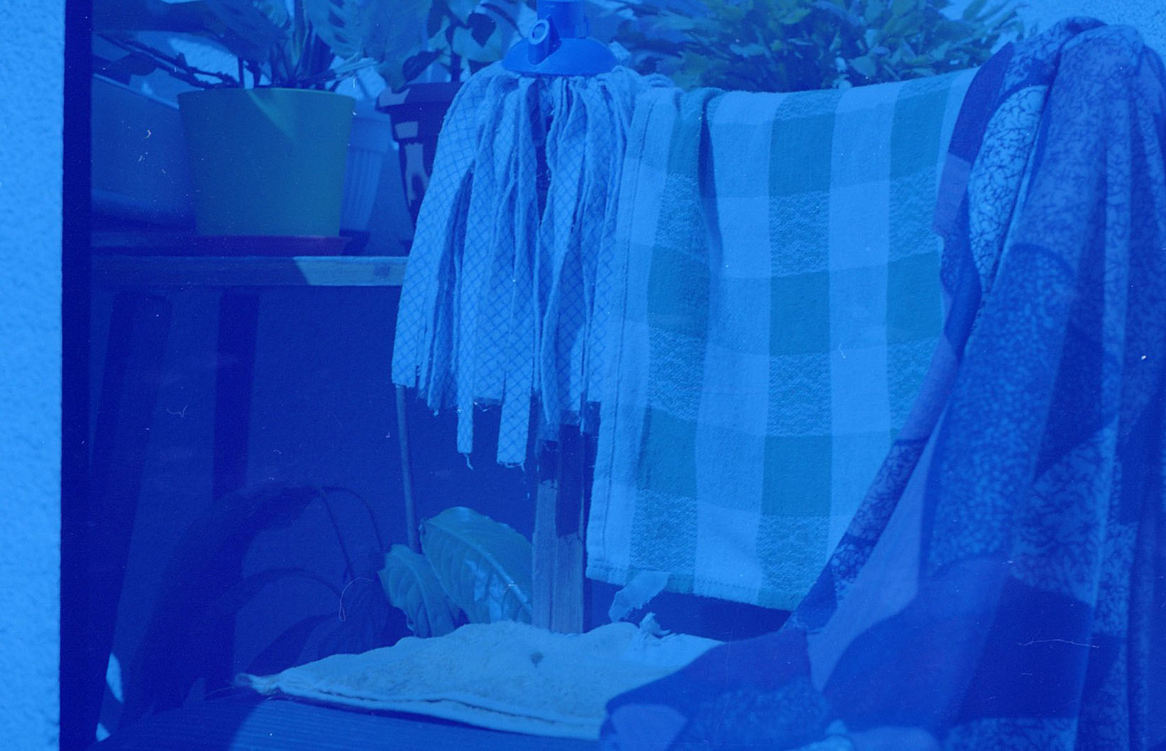

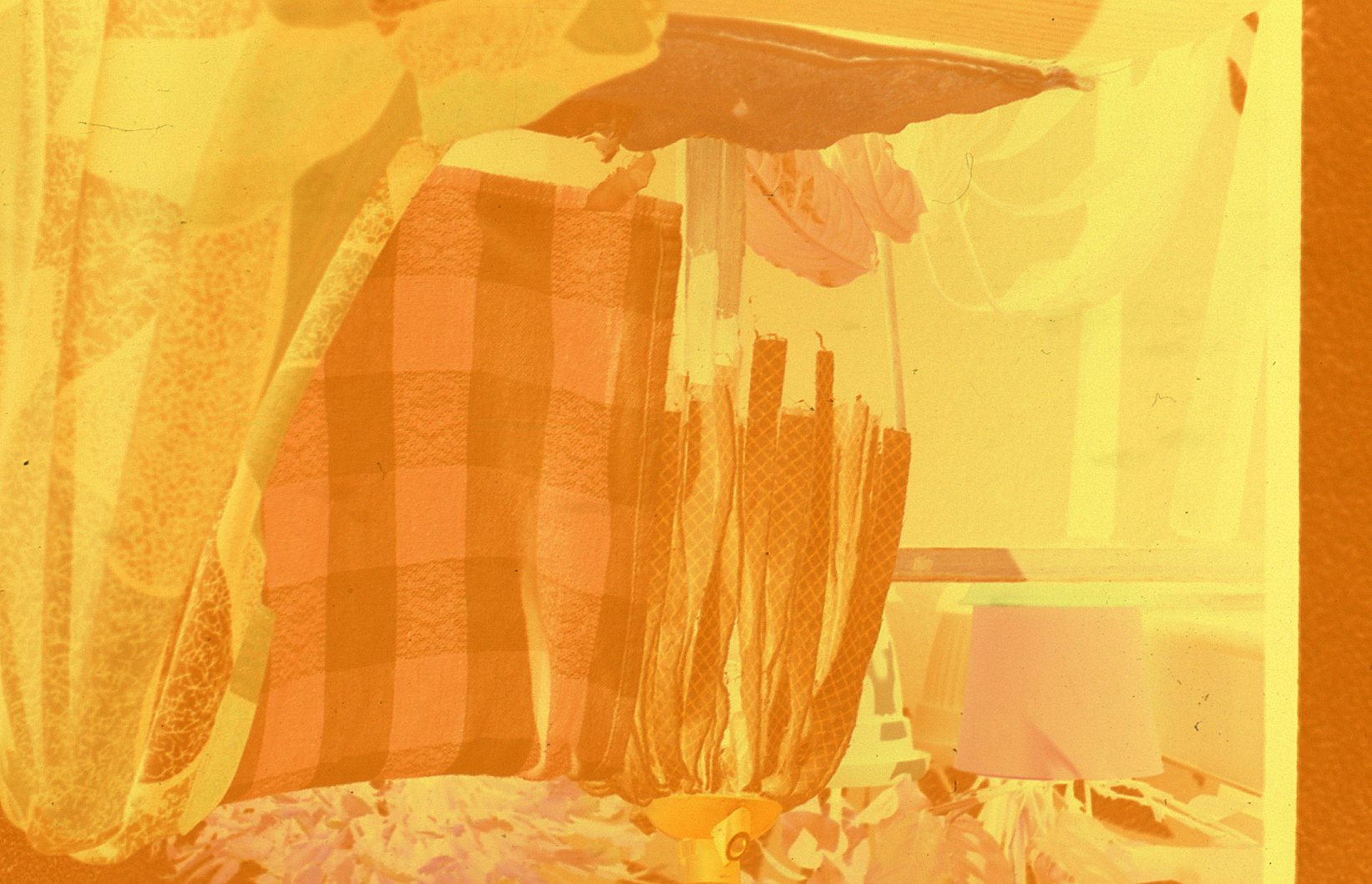

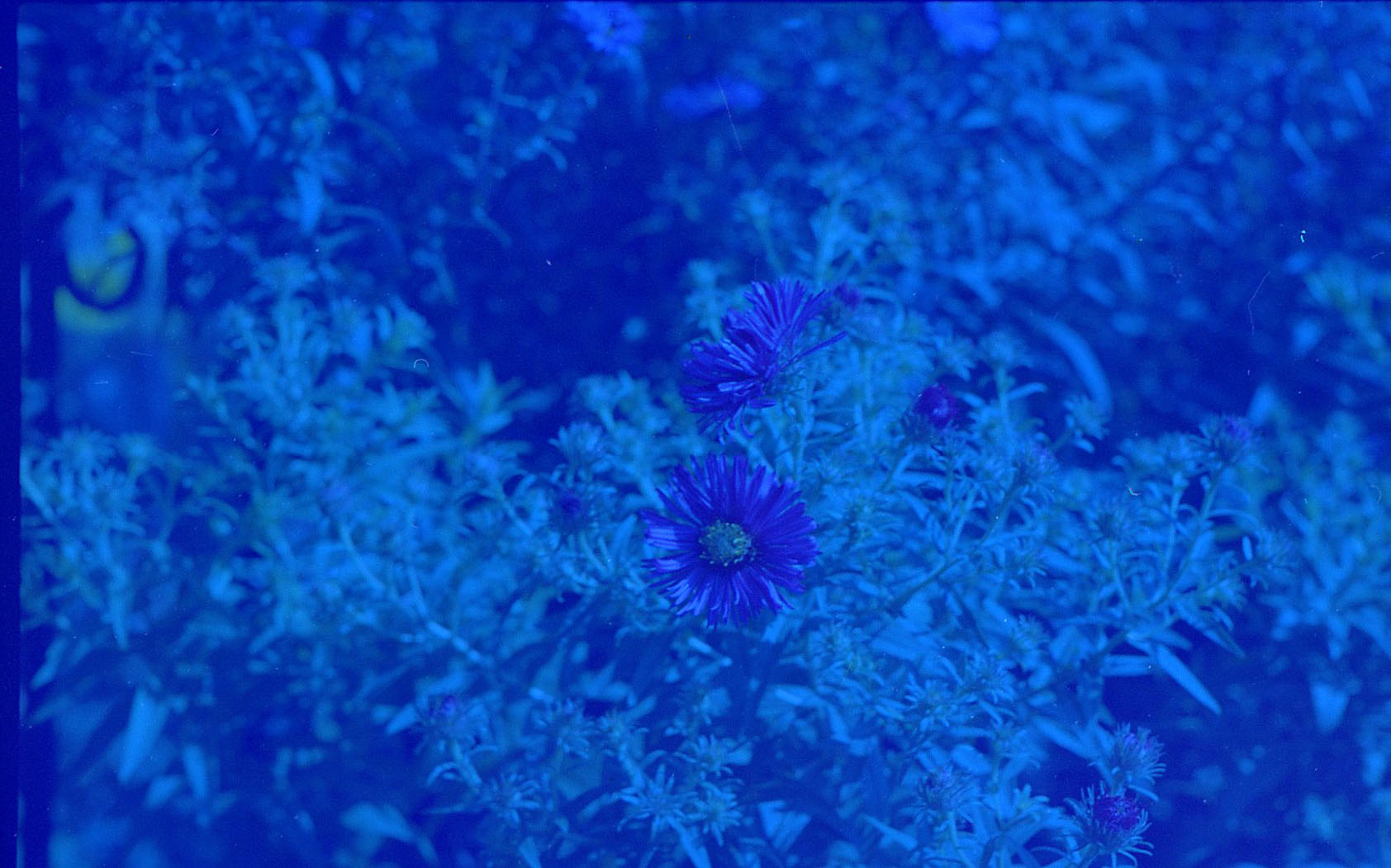

Zrobiłem tak jak pisał zaphod, nie takiego efektu się spodziewałem. Przed odwróceniem skany wyglądały tak:
Po odwróceniu było gorzej niż przy normalnym skanie negatywu.

zapomniałeś o balansie bieli:
odwracane gimp 2.10.
aczkolwiek lepsze efekty daje skanowanie do pliku RAW - TIFF jako slajd, a potem odwracane przy pomocy negfix8, tylko nie pamiętam, czy epsonscan daje pliki, które łyknie skrypt.
https://sites.google.com/site/negfix8pl/

A mi wyszło tak trzema kliknięciami:
img212 — kopia.jpg (195.79 KiB) Przejrzano 3799 razy
Też w GIMP, kolejno:
1. Kolory / odwrócenie wartości
2. Kolory / Poziome:
a) czarną pipetką kliknąłem w ramkę zdjęcia
b) białą pipetkę w biały kawałek szmatki
3. Obróciłem obrazek o 180 stopni :)
