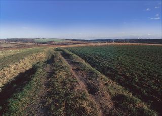

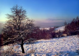

Załączam przykładowe skany. foto_2 - podkrakowskie Boże Narodzenie... ;-)
Co myślicie, czy powodem jest niedoświetlenie?

Ja tam nie widzę niedoświetlenia. Wydaje mi się, że delikatny zafarb jest - magenta. Ale czy to wynik skanowania, czy wołania, czy mój monitor jest rozjechany.. a może slajdy przeterminowane (?), a może źle przechowywane...? Jak chcesz, to możemy się spotkać gdzieś na kawie, wezmę podświetlarkę i trochę zimowej velvii, porównamy.
