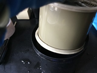

pelovsky, zdecydowaliśmy o obróbce cz-b.
Obraz jest, to sukces, ale nie rozpuszczają się w utrwalaczu komponenty barwników i film wygląda jak na zdjęciu. Jakiś pomysł?
