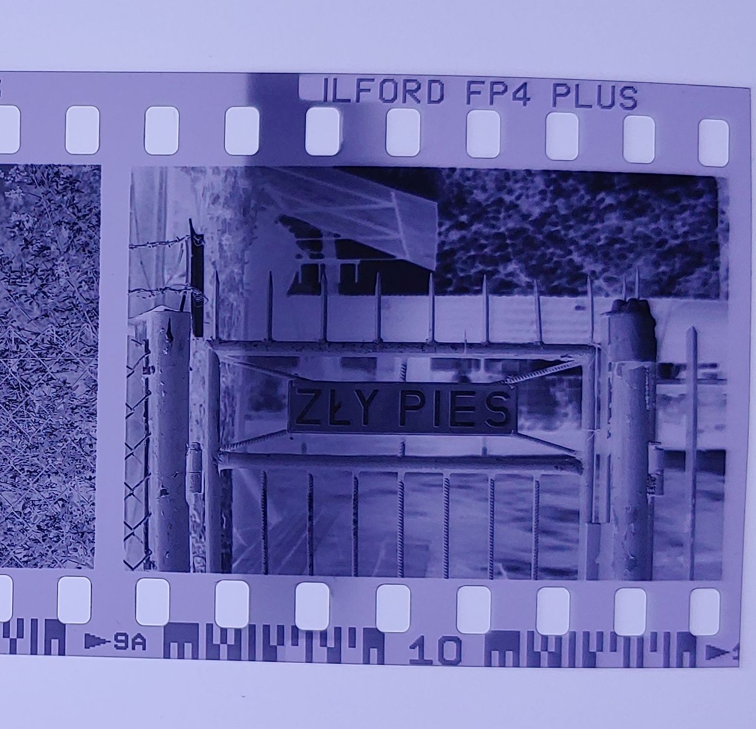

Zaświetlenie jak na załączonym obrazku - uszczelki do wymiany? Tak mi się wydaje, ale co o tym sądzicie?

Jeżeli masz więcej takich miejsc, to jak najbardziej tak.

Nomad pisze: 04 maja 2020, 14:41 Jeżeli masz więcej takich miejsc, to jak najbardziej tak.
Na całym filmie 3 takie miejsca. Te zaświetlenie na perforacji wskazywałoby na uszczelki. Cóż, trzeba się będzie pomęczyć.

Sprawdź dla pewności czy zatrzask klapki trzyma solidnie, widziałem taki przypadek że coś się w nim poluzowało i powstała szczelina.

Nomad pisze: 04 maja 2020, 18:42 Sprawdź dla pewności czy zatrzask klapki trzyma solidnie, widziałem taki przypadek że coś się w nim poluzowało i powstała szczelina.
Pod naciskiem klapka przy zatrzasku sprężynuje, Jest mała szpara (ok. 0.5 mm). Zatrzasku nie ma luzu, wydaje mi się, że to efekt zanikających uszczelek. Patrząc na miejsce zaświetlenia, to wygląda na to, że to przy szpuli odbiorczej zaświetla i na całej szerokości filmu, chyba? Tylko dlaczego sprężynuje?

Jaka to kamera? Wg mnie sprężynowanie, szczególnie w starszych manualnych korpusach, to norma.

morotegari pisze: 05 maja 2020, 12:06 Jaka to kamera? Wg mnie sprężynowanie, szczególnie w starszych manualnych korpusach, to norma.
Minolta x-570. Zbadałem moje inne korpusu. Zgadza się, sprężynowanie występuje nawet w korpusie "mint" z idealnymi uszczelkami. Te przecieki nie są zbyt intensywne (3 na całym filmie, słońce ostro świeciło), nie można zlokalizować zródła "laboratoryjnie". Podejrzewam uszczelkę przy zawiasie. Wymienię wszystkie uszczelki. Pytanie jak grube/wysokie powinny być te w kanałach biegnących wzdłuż body, tak aby się drzwiczki zamykały bez użycia siły?

Tam najlepiej użyć bawełnianego kordonka. Naciągasz , wciskasz w szczelinkę i puszczasz. Sam się ładnie rozpręża i siedzi w szczelince bez dodatkowego klejenia czy czegoś tam. Było kilka razy o tym na forum. Kordonek to taka przędza do szydełkowania. Są w różnych grubościach i kolorach.

aka pisze: 05 maja 2020, 14:06 Pytanie jak grube/wysokie powinny być te w kanałach biegnących wzdłuż body, tak aby się drzwiczki zamykały bez użycia siły?
osobiście wycinam z podkładki pod myszę paski o przekroju kwadratu o boku ca. 1,5mm.

rbit9n pisze: 05 maja 2020, 15:49 osobiście wycinam z podkładki pod myszę paski o przekroju kwadratu o boku ca. 1,5mm.
Ok, dzięki. Szerokość jest tak ok. 1.6 czyli kwadrat w przekroju. Etanol do zmywania resztek starej gąbki nie niszczy lakieru?

powalos pisze: 05 maja 2020, 15:30 Tam najlepiej użyć bawełnianego kordonka.
Nieee. Tak trochę mało elegancko, jak robota mechooptyka. ;-)

aka pisze: 05 maja 2020, 17:06 Nieee. Tak trochę mało elegancko, jak robota mechooptyka.
ale wszystkie starsze konstrukcje tak miały. ;-)

powalos pisze: 05 maja 2020, 18:41
No tak, aksamit np. w kasetach. Niektórzy polecają wełnę 8-mio nitkową, tasiemki-aksamitki itp.

aka pisze: 04 maja 2020, 19:19
Czyli w normie, gdyby był problem to by nie sprężynował, tylko latał luzem. Obejrzyj faktycznie uszczelkę przy zawiasie.
lepszy będzie izopropanol a bezpieczny.
