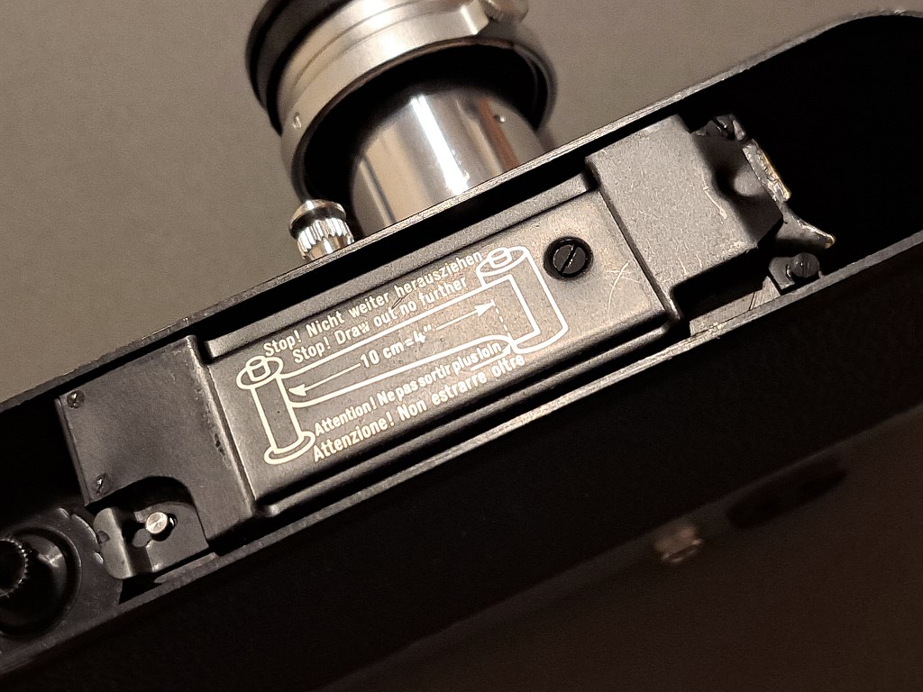

powalos pisze: 15 paź 2023, 23:21 Swoją drogą to dluższą rozbiegówkę trzeba też zrobić ładując film do dawnej Leici i jej wschodnich kopii.
Rozbiegówka miała ok. 10 cm.

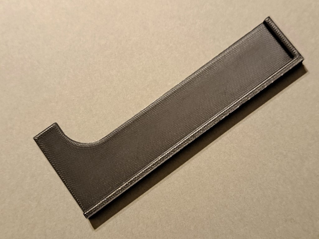

Leica oferowała specjalny przyrząd (Leitz Ablon) do przycinania rozbiegówek w filmach nawijanych samodzielnie. Obecne ceny tych przyrządów są na tyle wysokie, że zaopatrzyłem się w jego namiastkę wykonaną w technice druku 3D.
