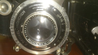

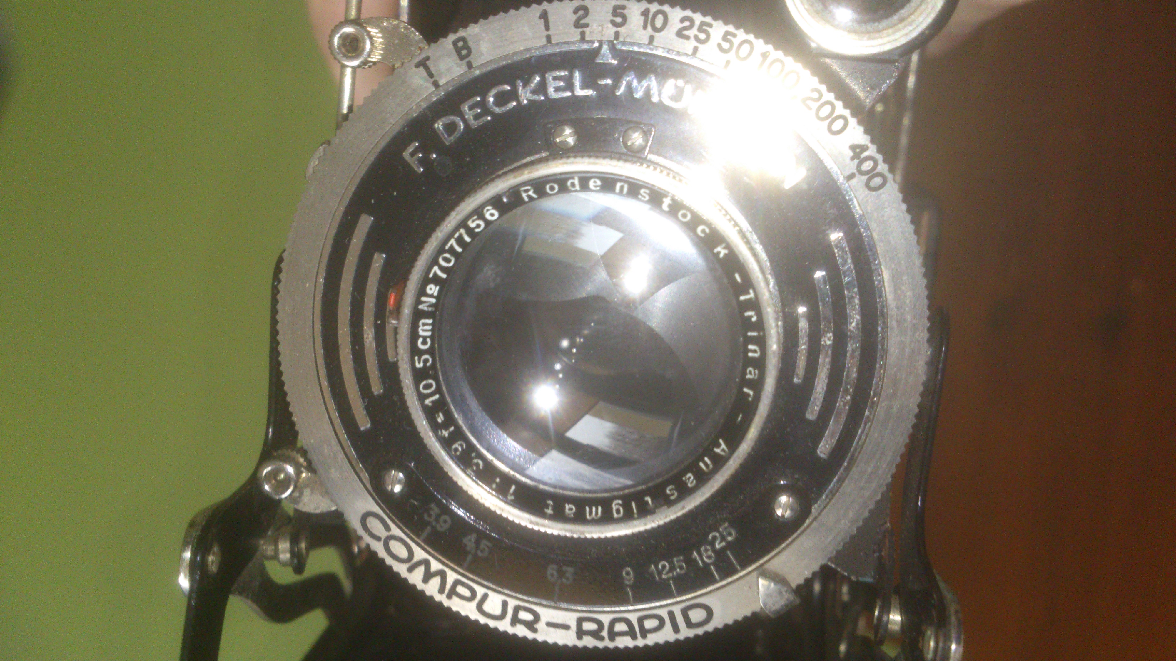

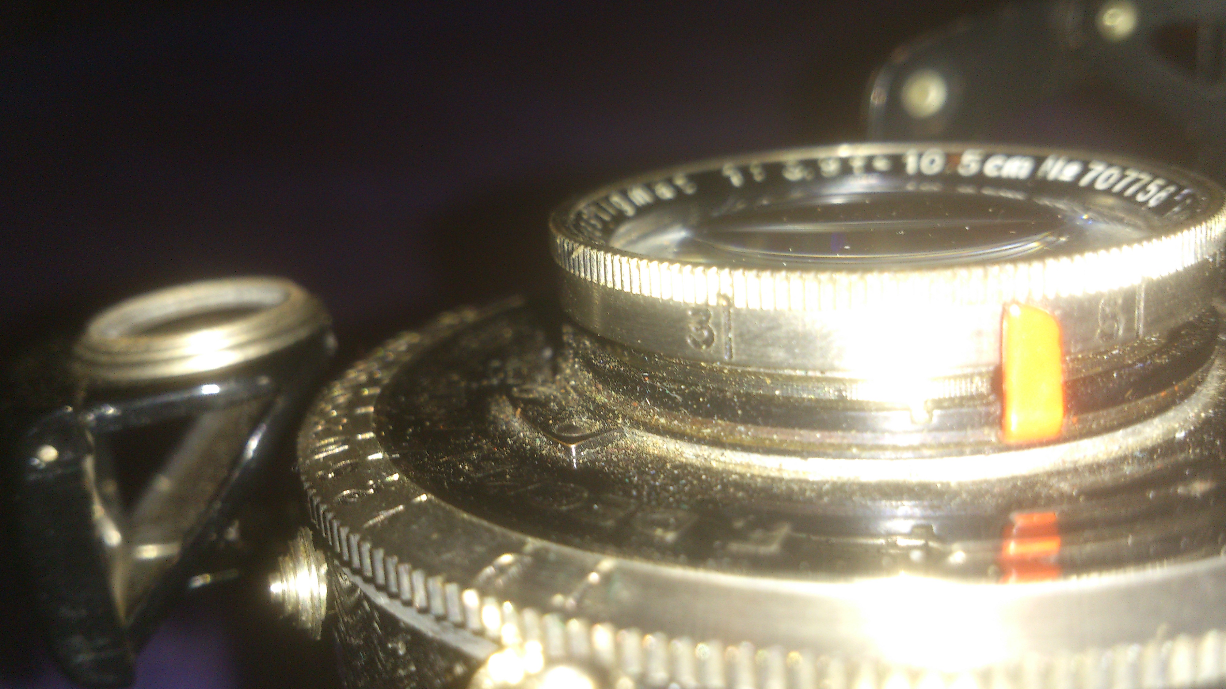

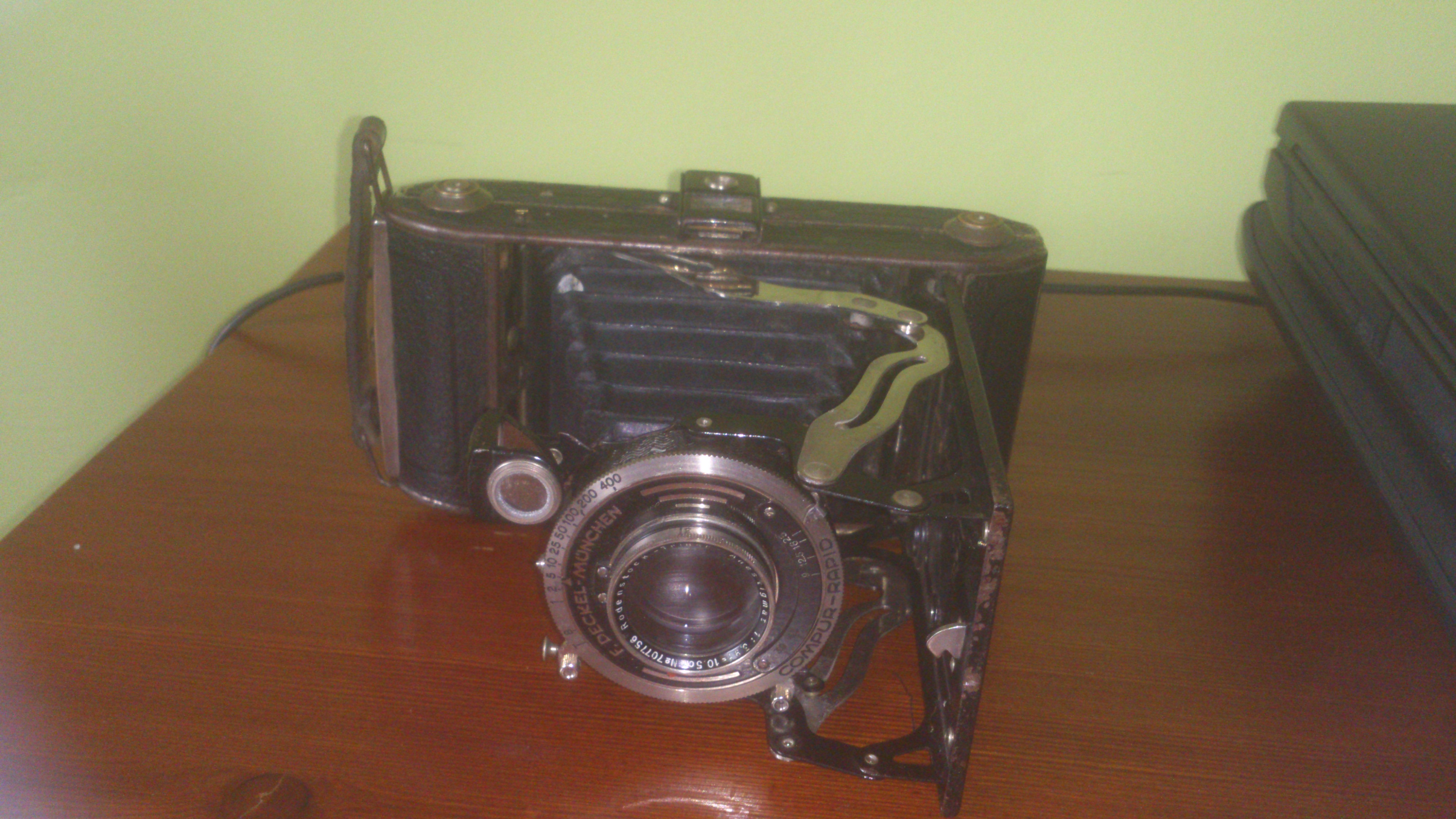

przesyłam foty.moze to cos pomoze :)
[ Dodano: Nie 02 Lut, 2014 ]
numer 2
numer 3
Posty: 10510
Film typu 120. Negatyw cz-b, negatyw barwny, slajd cz-b, slajd barwny. Wszystko co jest na rynku.
Oddaj aparat do przeglądu. Ma bardzo fajny obiektyw Rodenstocka. Bardzo dobry zakres czasów migawki.
Jak Fotograf pozwoli, to aparat "zrobi" "ładne" zdjęcia.

erwinrommel44 pisze:jaka klisze do niego trzeba
"klisza" typ 120. Bez problemu dostępne w kolorze, czerni/bieli, i slajdach.
Jeśli aparacik sprawny to całkiem fajna, szybka migawka.

witam ponnownie szanownych Panow. wybaczcie ze ponownie odkopuje ten temat. ale jak podkreslile na poczatku moja przygode z apratem kliszowymi dopiero zaczalem i mam prosbe. czy ktos moglby podac link gdzie mozna by bylo kupic taka klisze o ktorej piszecie? i ajk sie obslugiwac takim aparatem bo sa na nim jak widac na fotce jakies ustawienia i pokretla i nie wie o co chodziw nich bo jest po niemiecku. i jak sie takim aparatem poslugiwac? wracajac do tego co napisales junkers to tak sei sklada ze jestem ze Szczecina i az wstyd mi ze nie ma u mnie w miescie zadnego takiego konkretnego punktu gdzie moglbym zrobic przeglad tego aparatu a do Poznania mam kawalek i nie mialbym czasu go tam specjalnie zawozic :(
Posty: 5676
obracając pierścień z napisem COMPUR RAPID ustawia się czas otwarcia migawki, od 1 sekundy, do 1/400 sekundy. zasadniczo czas otwarcia można zmieniać i przed i po naciągnięciu migawki, przy czym Deckel nie zalecał po naciągnięciu migawki zmieniać czasu z 1/200s na 1/400s.
przesłonę zmienia się dolnym suwakiem, w zakresie f/3,9 - f/25. należy zwrócić uwagę, że jest to skala "stara" i może być problem, jeśli ma się światłomierz z "nową" skalą.
naciąg migawki, to chyba ta dźwigienka na wysokości czau T, spust to przycisk za nią.

dzieki Master of Disaster :) a tak mowiac łopatologicznie do czego służy przesłona? i ta czerwona sztrzaleczka ktora mozna ustawiac?
