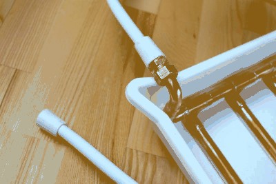

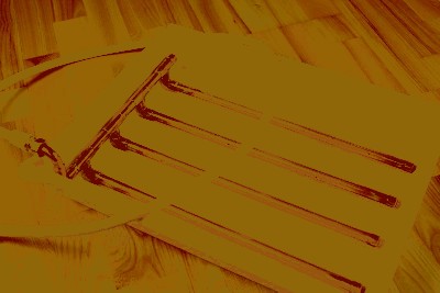

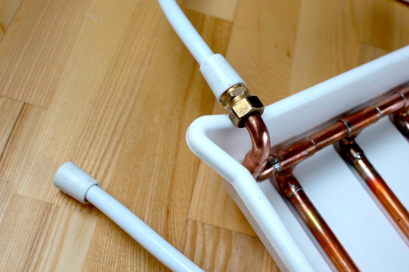

Cześć,
Pierwszy post ale czytam od dawna.
Chciałem się podzielić moim rozwiązaniem do płukania papieru - od zawsze mnie to męczyło że potencjalnie nie płukam tak dobrze jak bym chciał a archiwalne płuczki są horrendalnie drogie.
Składniki:
- Kuweta 30x40 (zwrócić uwagę na rowki w dnie) (około 20pln)
- Rura miedziana 15mm długości około 2m (takie sprzedają, potrzeba mniej) (około 30pln)
- 4 x trójnik miedziany (około 8pln)
- 5 x korek miedziany (około 15pln)
- Końcówka "do montażu baterii 1/2 cala " (około 20pln)
- Rurka prysznicowa (około 15pln)
- Końcówka mosiężna "gwint-gwint" (około 5pln)
Narzędzia:
- Palnik do lutowania (60pln z gazem) (nie kupować mniejszych typu ołówek za 7pln bo to się do niczego nie nadaje)
- 2 x wiertło 1,5mm + wiertarka
- Piła do cięcia rurek (dowolne co kto ma w domu)
- Deski i rękawice żeby się nie poparzyć
- Cyna i topnik (25-30pln) - warto kupić topnik specjalny do tych rur bo zwykły nie daje rady w takich temperaturach.
- Imadło do przytrzymania tego i owego
- Uszczelka gumowa na złączeniu i uszczelnienie na gwincie
Dobre rady:
- Otwory nawiercać trzeba bardzo małe żeby nie trzeba było dużego ciśnienia wody - chodziło mi o stworzenie zawirowań małą ilością wody.
- Przed wierceniem trzeba miejsce wiercenia uderzyć gwoździem lekko (+ młotek) żeby zarysować powierzchnie - inaczej wiertło "ucieka".
- Do lutowania palnikiem trzeba praktyki - zajęło mi to 4-5h (nie musi być super szczelne - ale warto sprawdzić czy nie ma wielkich dziur podłączając wodę)
- Palnik najlepiej w wersji z zapalarką piezo - ciągłe gaszenie i zapalanie zapałkami może denerwować, a nie chcemy mieć zapalonego palnika cały czas (ryzyko pożaru).
Załączam zdjęcia.
UWAGA: Nie biorę odpowiedzialności za żadne działania osób po przeczytaniu mojego postu. Wysoka temperatura, palniki, wiercenie, cięcie itd mogą prowadzić do wypadków, urazów, pożarów itd. Post ma tylko prezentować co mi się udało zrobić.

Fajne! A nie można z rurek pcv? Czy nie ma tak małych?
/edit
I ew. czy zamiast zaspawania nie wystarczy żywica?
/edit
Ostatnio zmieniony 30 lis 2011, 16:40 przez figureliusz, łącznie zmieniany 1 raz.
pcv takich nie znalazlem.
pierwsze podejscie bylo z rurek alu-pex ale to niestety porażka.
Generalnie szukałem rurek do których jest zestaw kolanek i trójników, albo takich które dają się giąć.
Jest np. rura 12mm miedziana ale nie ma do nich żadnych akcesoriów (kolanka i trójniki).
żywicy nie używałem nigdy, pewnie wystarczy bo ciśnienie jest małe, tylko nie wiem jak wiąże się z metalem.
Ja bym użył rurek do normalnej hydrauliki wodnej. Klejenie klejem i cięcie brzeszczotem. Można to zrobić na kolanie. I jest oczywiście pełen komplet armatury, bo to normalna instalatorka wodna. Ale ładne to zrobiłeś. Byle nie korodowało, bo jednak na dzień dobry zawsze trochę utrwalacza tam będzie.
Ostatnio zmieniony 30 lis 2011, 18:26 przez J.A., łącznie zmieniany 1 raz.
temol, to są akurat RURY o min Ø32mm
ale są jak najbardziej rury PVC 1/2",żółte do ciepłej wody,do klejenia ,ze wszystkimi kształtkami
ale miedź wygląda ładniej,no i polutowana nie rozpadnie się,a z klejeniem to nie wiem... :)
ogólnie bardzo udany projekt
Ekhm.. to ja źle widzę, czy Ty? :)Basil pisze:temol, to są akurat RURY o min Ø32mm
http://www.thcskiba.pl/category.php?id_category=186
Rura PVC 8mm Średnica zewnętrzna rury 8mm Średnica wewnętrzna rury 6mm
Rura PVC 10mm Średnica zewnętrzna rury 10mm Średnica wewnętrzna rury 7,6mm
Rura PVC 12mm Średnica zewnętrzna rury 12mm Średnica wewnętrzna rury 10mm
Rura PVC 16mm Średnica zewnętrzna rury 16mm Średnica wewnętrzna rury 13,6mm
T.
Ostatnio zmieniony 30 lis 2011, 20:15 przez temol, łącznie zmieniany 1 raz.
w tym katalogu widzę że od 10mm są dostępne kolanka a trójniki od 12mm.
Właściwie to można to zrobić w całości w jakieś 2h klejąc i tnąc rurki z pvc i pewnie wyjdzie taniej :)
Jedyne czego brakuje w tej wersji to jakies fajne podłączenie pod kran.
Ostatnio zmieniony 30 lis 2011, 20:33 przez farok, łącznie zmieniany 1 raz.
