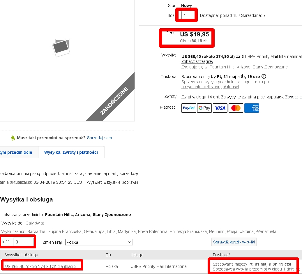

Tomasz. pisze: 06 maja 2024, 11:58
LD pisze: 06 maja 2024, 11:44 Wydaje mi się że to nie to nie będzie tak samo funkcjonalne co oryginał.co oryginał. Po pierwsze, i najważniejsze, ścianka wewnętrzna nie będzie tak gładka jak oryginał. Reszta może pewnie ujść.
Nigdy ich nie używałem, może ktoś kto ma oryginały wypowie się w tym temacie? Zawsze wydawało mi się, że właśnie zbyt ciasne przyleganie materiałów do ścianek jest minusem - w takim jobo 3010 czy 3013 arkusze nie przylegają do ścianek komory zbyt ściśle. Mimo to, jakbyś znalazł coś takiego to podeślij namiary. Gdyby koszt przesyłki nie zabijał, to może byłbym jedną sztuką zainteresowany. Przydałaby mi się możliwość wywołania pojedynczego arkusza. ;-)
Ja mam pożyczone od kolegi Zbyszka. Też mi się tak wydawało jak piszesz. Po kilku próbach na sucho, mokro idzie wszystko ładnie nawet 3 na raz wywoływałem. Niestety nie ma na eaby-u. Pisałem do Freda Newmana o to kiedy będą dostępne ale nie dostałem odpowiedzi. Koszt takiej tuby to około 20 dolarów a wysyłka jednej sztuki to 62 dolary !!!
W załączniku masz ceny oraz kiedy będą dostępne. Jeszcze jedno to nie jestem pewny czy w zestawie jest tuba i dwie nakrętki. Taki zestaw jest optymalny do pracy z tymi tubkami.

LD pisze: 06 maja 2024, 13:24 Koszt takiej tuby to około 20 dolarów a wysyłka jednej sztuki to 62 dolary !!!
Koszt tubki jeszcze jeszcze, ale przesyłka zabójcza 🤷🏼
