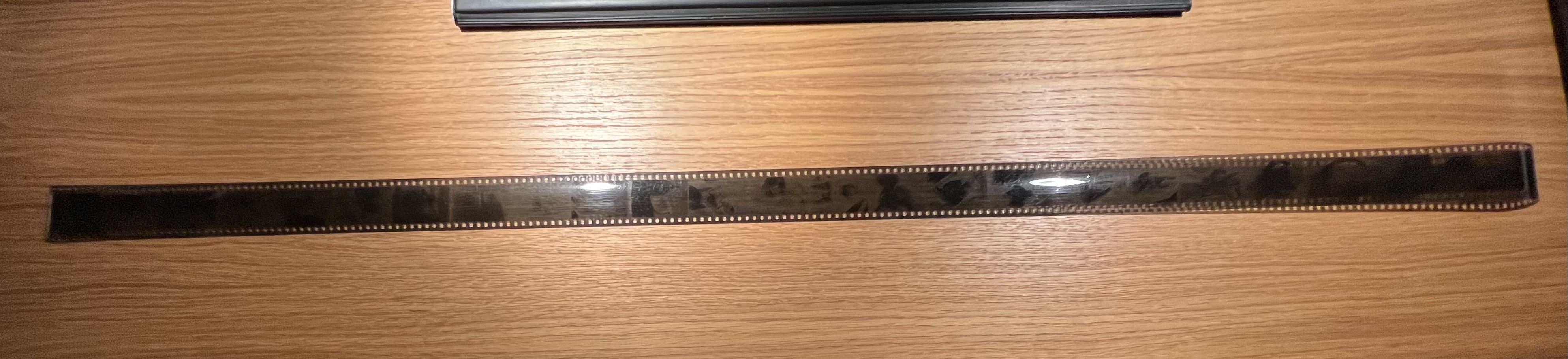

Dokładnie po czterech dniach (prorok jakiś, czy co? :-) ) przebywania w plastikowym pojemniku po filmie (kiedyś sprzedawano w takich) czarno-biały negatyw (jakiś stary FOTON, testowy, bez wartości jakiejkolwiek), zwinięty emulsją do wierzchu wyglada tak:
Trochę jeszcze łódkuje, ale co tam.
No cud po prostu, dzięki LD!
A żeby nie było tak słodko, to kolorowe negatywy trochę bardziej opierają się takiemu prostowaniu :-/ Dam im jeszcze kilka dni ...
