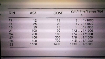

Panowie, próżny trud. Światłomierz w tych aparatach po prostu nie pokrywa całej skali czasów dla określonej czułości. Przy ustawionej wysokiej czułości nie działa dla czasów najdłuższych, przy niskiej - najkrótszych. Taka technologia...

Faktycznie jak mogłem o tym zapomnieć jest tak jak mówi Nomad,nie na wszystkich czułościach jest pełen zakres czasów,może między innymi zabezpieczenie galwanometru przed silnymi uderzeniami przy mocnym prześwietleniu lub niedoświetleniu.Poniżej zdjęcie z neta,zatem pełen zakres czasów funkcjonuje od 1s - 1/1000s przy czułości 18 DIN.
