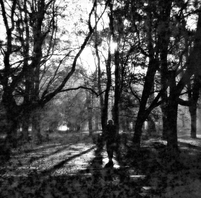

Ja takie artefakty mam na starych (przeterminowanych ponad 20 lat) flimach 120. Nazywam je spleśniałymi, pachną lekko stęchlizną, to chyba jakieś grzybki pożywiające się emulsją.
moja Częstochowa (145)a.jpg (333 KiB) Przejrzano 3634 razy
