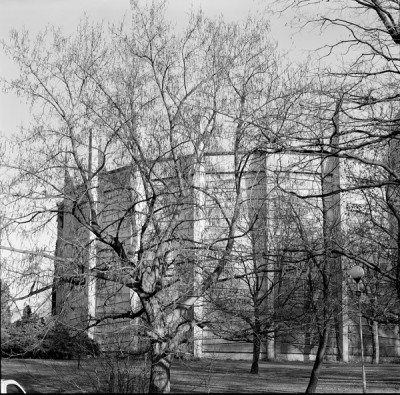

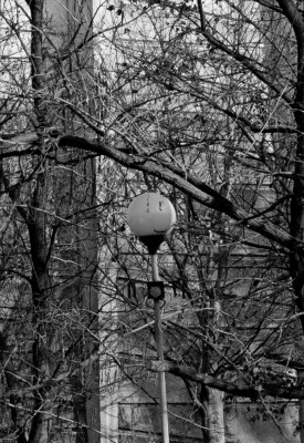

Proszę bardzo:
Trzeba sobie pobrać te pliki, po podgląd jest przeskalowany i zdjęcia wyglądają na nieostre.
Wycinek 1:1 ze skanu 1800 dpi, negfix8
Lekko obrobione i wyostrzone w LR3

Ładnie. Chociaż rzeczywiście kontrastowość ciut za niska (chociaż to kwestia dyskusyjna :-) ), ale jaki długi odcinek prostoliniowy! Na wykresie nie widzę górnego zagięcia, czyli materiał nie osiągnął w tych warunkach Dmax. Znaczy, to jeszcze przed nim :-D

Hej. Miałem na myśli zdjęcie samego negatywu. No ale rzeczywiście kontrast trochę niski. Mam jednak pytanie co do metody mieszania w kąpieli A. Tak, jak ja rozumiem dwukąpielowe wywoływanie, agitacja w pierwszej kąpieli winna być ciągła i ze Stoeklerem tak to pracuje na nietabularnych emulsjach. Ale TMX jeszcze nie próbowałem, więc jestem naprawdę ciekaw Twoich rezultatów.

timor pisze:Miałem na myśli zdjęcie samego negatywu.
Wygląda normalnie. Gołym okiem nie da się odróżnić od negatywów wywoływanych w Perceptolu, FX-39 czy też Rodinalu. Jeśli dobrze zrozumiałem Twoje pytanie.
