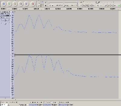

zrobiłem dzisiaj próbę na Minolcie. Jedyny czas jaki mam po zdjęciu obiektywu
to 1/4000s. Wykres wygląda jak niżej. U mnie są dwa kanały stąd podwójny wykres.
Przy dokładnym ustawieniu odległości aparatu od fototranzystorów byłoby pewnie lepiej.

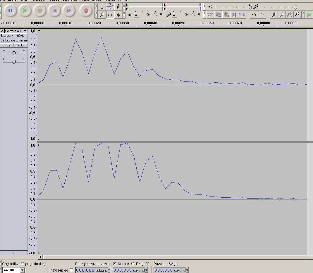

Miałem rację - przy bardzo krókich czasach metoda jest ważna. Pożyczyłem od kolegi poziomniczkę laserową (bo nigdzie trafiłem na wskaźniki laserowe, a z chin jeszcze do mnie nie dotarły) i przestestowałem swój układ jeszcze raz na migawce szczelinowej Z-1p. Od razu wygląda lepiej dla 1/1000s:
Niestety karta dźwiękowa w kompie coś słabo współpracuje, w notebooku ostatnio wyszedł mi o wiele wyraźniejszy sygnał po podłączeniu do notebooka - i to przy ustawieniu wzmocnienia tylko na 20%:
