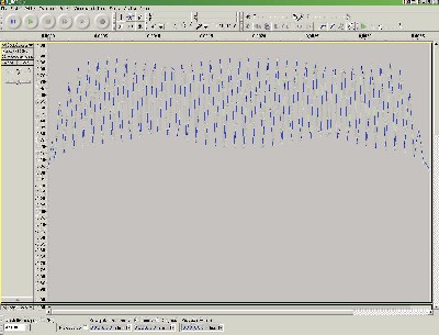

LD, jak wygląda u Ciebie przebieg "dźwięku" przy prędkościach rzędu 1/500 - 1/2000?
LD
Posty: 535
Post autor: LD »
Cypis pisze:LD, jak wygląda u Ciebie przebieg "dźwięku" przy prędkościach rzędu 1/500 - 1/2000?
Chodzi Ci pewnie o migawki szczelinowe. Nie testowałem tych migawek. Układ potrzebny mi jest do migawek centralnych. Mogę tylko z takiej migawki pokazać przebieg krzywej. To jest akurat pomiar migawki centralnej dla czasu 1/500. Niestety nie wiem jak zrobić aby widoczny był załacznik na stronie. Dla pomiarów migawek szczelinowych trzeba by pewnie dobrać odpowiednią odległość fototranzystorów aby obejmowały cały kadr.
