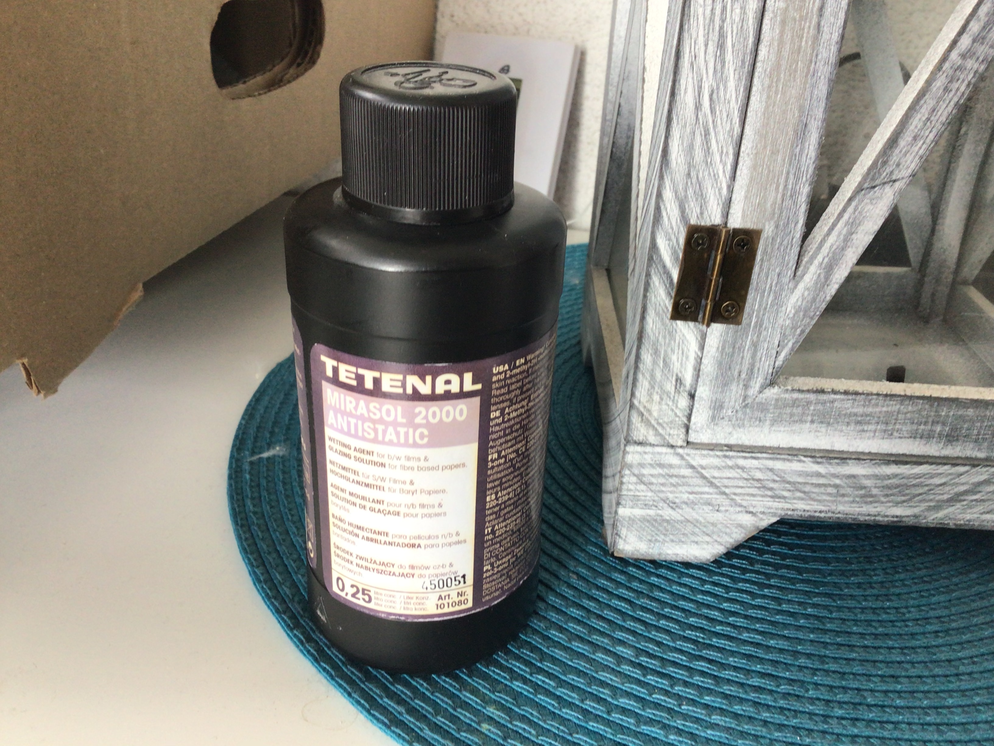

Kupiłem z 6 lat temu w Czarno-Białe
Przechowywany w temperaturze pokojowej.
Nie widzę tu nigdzie terminu ważności.
Pachnie ładnie.
Tetenal Mirasol 2000 Antistatic.
Stosować bez obaw?
