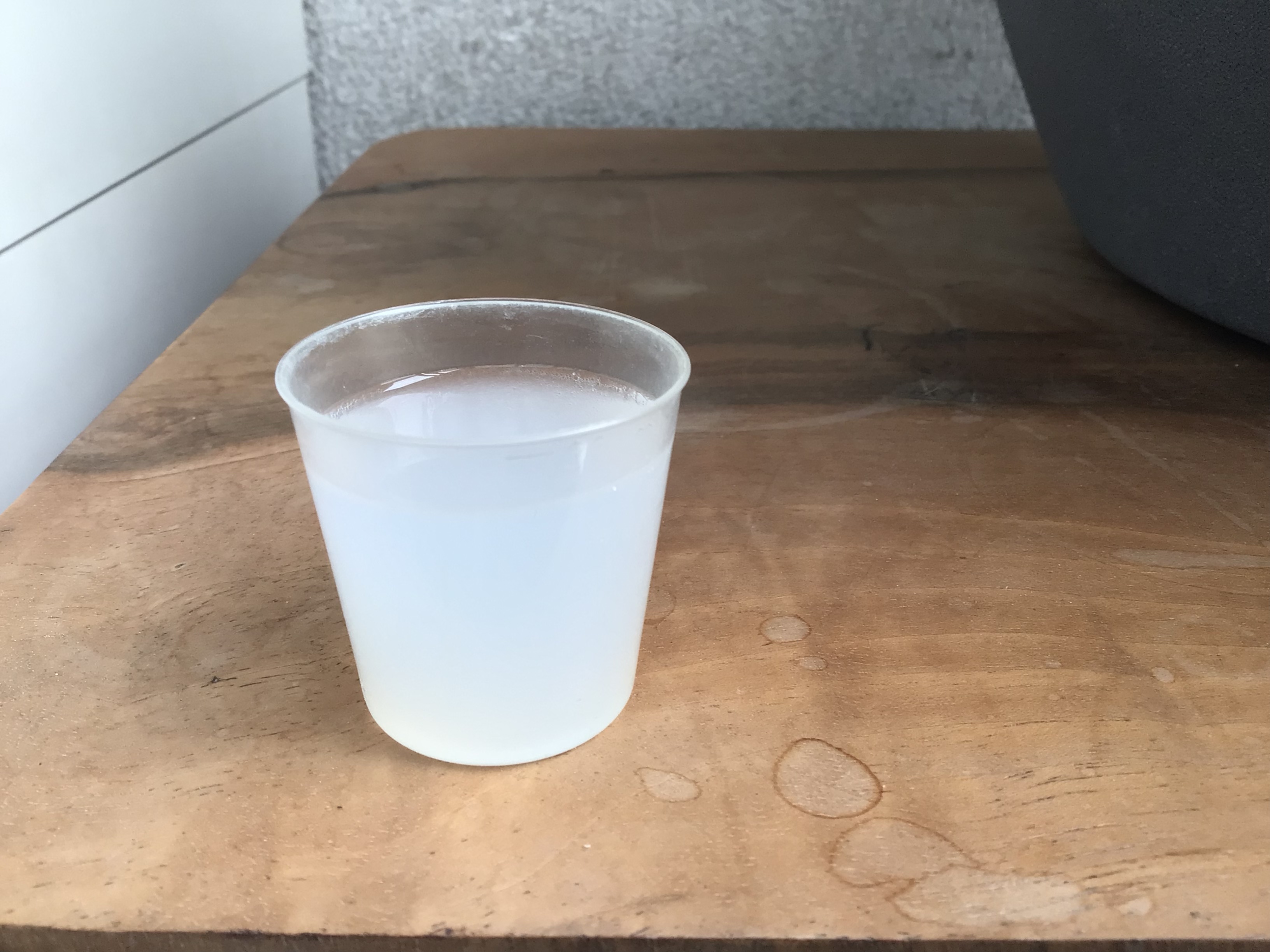

Bokeh pisze: 14 maja 2022, 12:13 Stosować bez obaw?
Sprawdz czy nie jest mleczny. Jesli jest to do utylizacji
Posty: 725
Terminy ważności.
Post autor: Bokeh »
oKuba pisze: 14 maja 2022, 14:18
Nie jest przezroczysty jak woda tylko mętny, ale czy aż mleczny to raczej nie.
Tu naparstek 25 ml.
Posty: 3609
Terminy ważności.
Bokeh, To nie polecam. Taki sam zostawial mi slady
