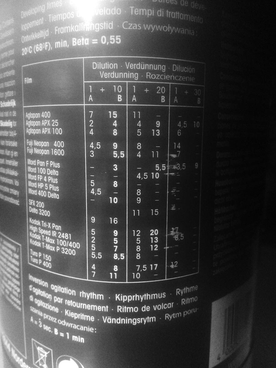

To mój pierwszy post a w nim same pytania ;). Kupiłem Ultrafina i mam kłopot z rozszyfrowaniem tabeli czasów wywoływania i mieszania. W zasadzie nie wiem jak długo i jakich interwałach obracać. Mam do wywołania deltę 100, i wg. tabeli: rozc. 1+20, czas wyw. 10 min, dla obracania podano wartość 4,5. Pod tabelą z lewej podano A=3sec, A - kolumna która obejmuje wspomnianą wartość 4,5. Czy chodzi o 3 sekundy obracania po każdych 4,5 minutach? Proszę pomóżcie... Ilford w swoich kwitach podaje dla każdego wywoływacza 4 obroty w ciągu pierwszych 10 sekund procesu i to samo podczas każdej następnej rozpoczętej minuty. Kogo (a w przypadku Tetenala jeszcze "jak") słuchać?
Załączam fotkę etykiety

przy obracaniu w rytmie raz na trzy sekundy, wywołujesz 4,5 minuty. Ale przy tak krótkich czasach wolania łatwo o błędy. Na początek poleciłbym wołanie z obracaniem wg ilforda. 10 minut, co minute 4 obroty.

Precyzując.
A należy traktować jak ciągłe mieszanie w tym obróbka w procesorach rotacyjnych, a B to zwykłe mieszanie co jedną min. np. 10s na początku każdej minuty wywoływania.
Posty: 5678
aloha!
przecież pod tabelą masz napisane kipprythmus - poruszanie przez odwracanie, A = 3 sekundy, B = 1 minuta.
czyli jak napisał kolega wyżej, dla przewrotek co 3 sekundy, masz czas 4'30'', a dla przewrotek co minutę, masz czas 10'00''.

według pierwszej broszury wołałem efkę kb50 z cyklem trzysekundowym i wyszło poprawnie, mimo bardzo krótkiego czasu wołania, ale trzeba się bardzo pilnować i pilnować czasu.

Dzięki za odpowiedzi! Wydawało się skomplikowane, a okazało się standardowe. Teraz pozostało już tylko wołać! Pozdrawiam! :)
