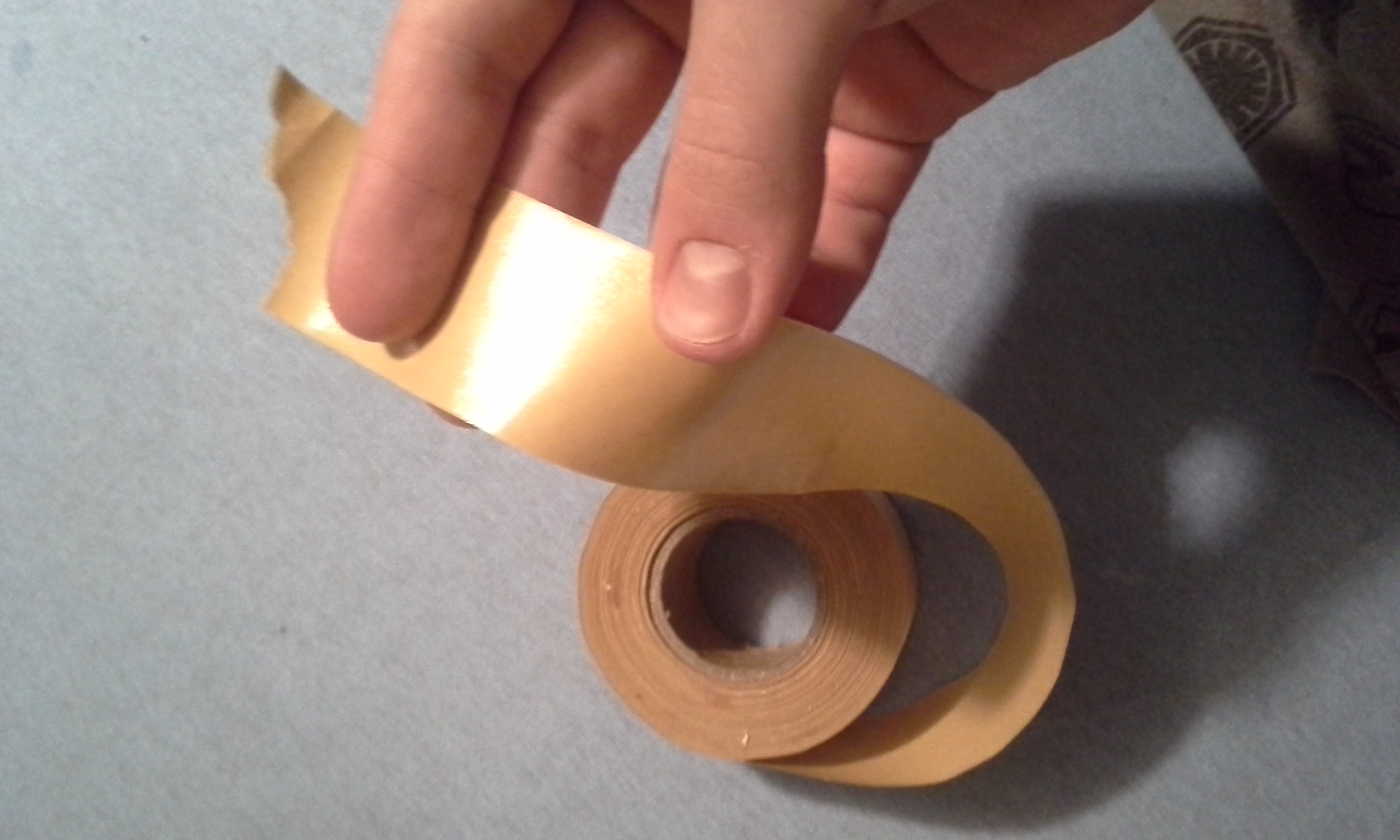

J.A. pisze: 30 wrz 2018, 12:40 Tyle że ta taśma się nie nadaje do klejenia barytów na szybie. Przynajmniej mi nigdy nie udało się jej prawidłowo użyć.
Jak to się nie nadaje?! Przecież to dokładnie ta taśma o której jest ten wątek. Używałem jej do suszenia akwafort i akwareli. Działa doskonale.
Posty: 10515
Taśma klejąca do przyklejania barytów na szybie
Imperitus pisze: 30 wrz 2018, 12:38 można kupić bez najmniejszego problemu rzeczoną taśmę gumowaną
jeżeli jest gumowaną, to się nie nadaje.
A jeżeli się nadaje, to nie jest gumowana.
Taśma, która się nadaje, to czysty papier i klej wodny.

Ten wodnorozpuszczalny klej to właśnie guma arabska, gwoli ścisłości.
Posty: 10515
No to nie gumowany. Bo jest taka papierowa taśma, ale nie do końca papierowa.
A właśnie, że "gumowana". Znaczki pocztowe też są "gumowane". "Guma" czyli syntetyczna guma arabska (naturalna jest za droga) - taki klej wodny. Jak kto chce, mogę podać przepis - można samemu ugotować w domu całe litry tego robiłem.

Taka, prawda? Jak pisałem- używam tej taśmy do suszenia akwafort i napinania papieru czerpanego pod akwarelę; więc akurat tutaj chyba wiem o czym mówię ;-) . Z resztą szanowny kolega technik219 sprostował chyba wszelkie nieścisłości :-D .
Posty: 10515
Ok.
Przepraszam, błędna interpretacja słów.
Miałem przemysłową taśmę pakową, która nie nadawała się do suszenia barytów, a w ofercie nazywałasie „podgumowana”. Byłem pewien, że piszemy o tym samym.

Ja dodam jako ciekawostkę, że udaje mi się utrzymać w ryzach i na szkle prężną FOMĘ barytową 30x40 zaklejając jedynie 3-5mm marginesu na odbitce. My tak w Krakowie mamy :)
Potrzebne jest tylko wprawa aby taśmę nie utopić przy nawilżaniu bo potem klej dostaje jeszcze wilgoć od odbitki.

centymetr? faktycznie, szkoda i taśmy i papieru. ja, jak wspomniałem kupiłem taśmę o szerokości 5cm i przed klejeniem przecinam ją na pół wzdłuż.

kupa śmiechu. metr taśmy o szerokości 4 cm w szlachetnym kosztuje 1,90 zł. natomiast rolka takiej taśmy, o długości 200 m, kosztuje w sklepie dla plastyków około 20 zł. czy nadal uważasz, że to jest tanio?

Taka taśma jest ok?
https://www.artequipment.pl/p8276,tasma ... -66mb.html
Inny fakt jest rzeczywiście taki, że w sklepach fotograficznych za różne duperele "specjalistyczne" chcą bardzo drogo, a czasami bardzo podobne rzeczy w jakimś hipermarkecie możemy kupić 5 razy taniej.
Posty: 5678
idziesz do sklepu z materiałami dla plastyków, wiesz, pędzle, ołówki, farbki, blejtramy itd. i pytasz o coś takiego:
https://plastyczne-lublin.pl/172,tasma- ... wodna.html
ważne, żeby był klej wodny, roślinny. ta z Twojego linku nie będzie dobra, kleje bezwodne nie trzymają się mokrego.
